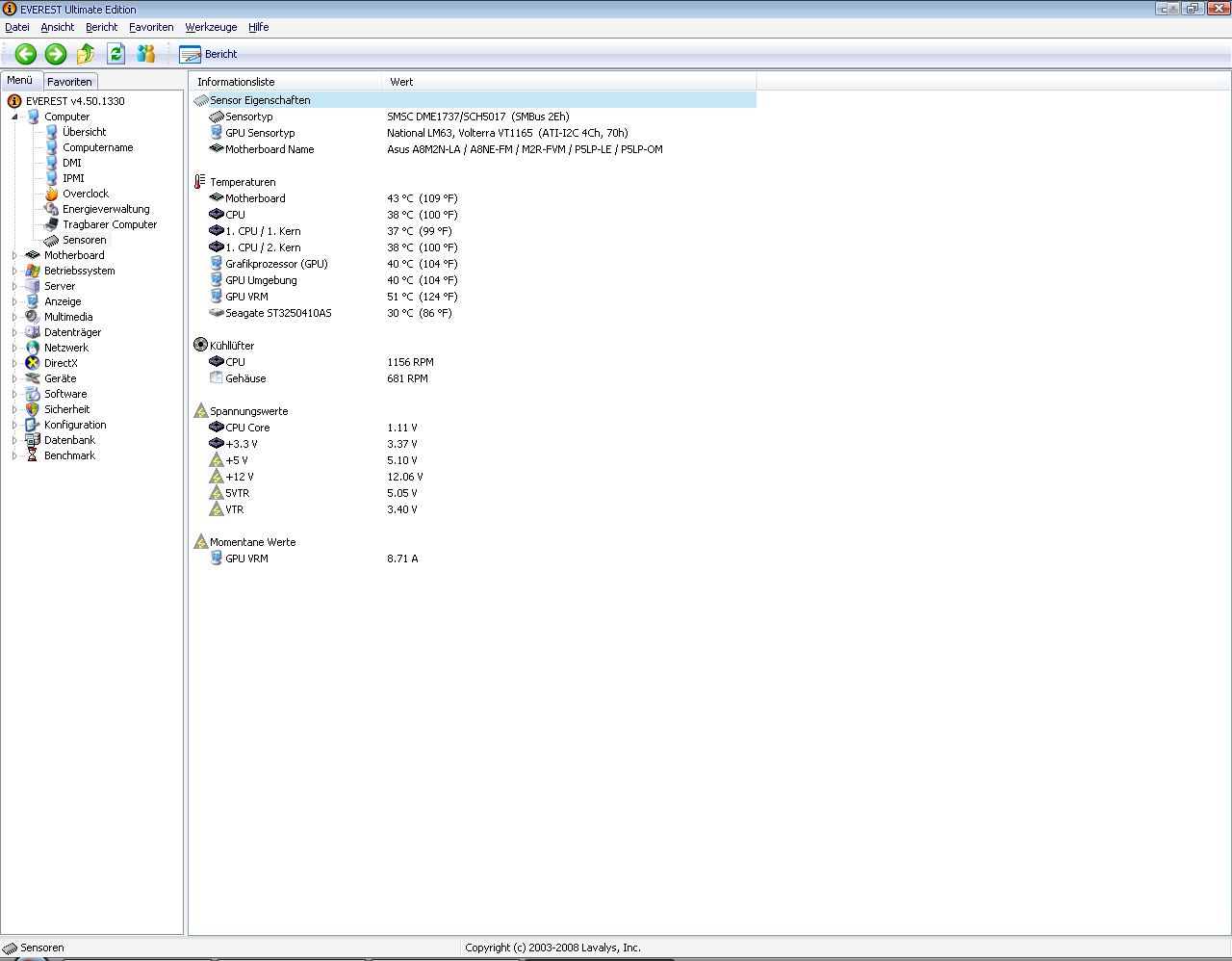

Ich krame dieses Thema nun mal aus, da ich das selbe Problem habe. Ich muss aber dazu sagen, dass ich dieses Phänomen damals mit meinem Arbeit-PC nicht hatte.
Allerdings habe ich ich keinen nVidia nForce 4 Ultra sondern zwei Standardchipsätze des nF4. In meinem Heim-PC hier habe ich ein ASUS A8NE-FM in der Revision 2.0. In meinem ehemaligen Arbeit-PC (der jetzt hier vor sich hinstaubt) werkelt ein ASUS A8NE-FM in der Revision 1.01.
Ich kann auch keine Spitzen feststellen. Wenn Winamp läuft, dann lastet das manchmal gerade nur 1 - 6% aus. Man könnte diese Stocker mit Artefakten im DVB-Netz vergleichen. Wenn Musik läuft, dann hört sich das dann auch immer so an. Diese Probleme hatte ich aber mit meinem Arbeit-PC nie!
Konfiguration Heim-PC: (Problemkind)
(genauere und mehr Daten hier)

Ich hoffe, dass mir hier jemand helfen kann, da mir das ziemlich auf den Keks geht.
P.s. Die Werte der Sensoren hab ich angehängt.
Bin mir nicht sicher, aber ich habe das Gefühl den Übeltäter gefunden zu haben. HDD Health scheint da Probleme gemacht zu haben. Keine Ahnung warum. Naja, ist ja auch erst im Beta-Stadium, das Programm.
