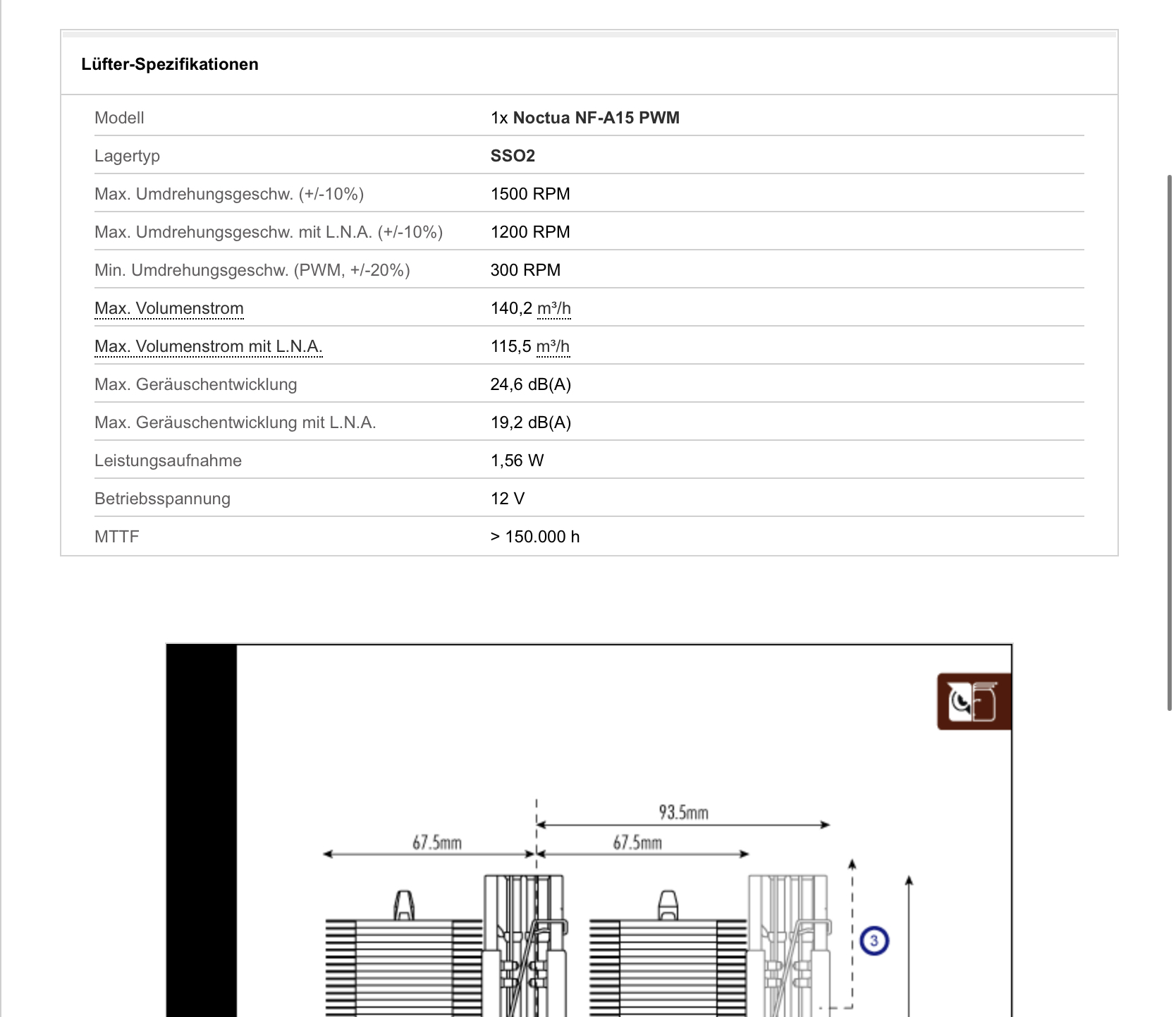

wenn man sich einen NH-D15S statt einen NH-D15 kauft, dann fehlt zunächst der zweite Lüfter. Will man mit dem D15S die gleiche Kühlleistung erreichen wie der D15 muss man daher einen NF-A15 PWM Lüfter dazu kaufen, die zweite Klammer liegt dem NH-D15S bei.
Jetzt haben komischerweise die mitgelieferten Lüfter beim NH-D15 und NH-D15S andere Kenndaten als der NF-A15 PWM was bedeutet, dass wenn man einen NH-D15S mit zwei Lüftern betreibt dessen Kenndaten nicht übereinstimmen.
Mitgelieferter Lüfter bei NH-D15S:
1500 RPM Max. Umdrehungsgeschw. (+/-10%)
1200 RPM Max. Umdrehungsgeschw. mit L.N.A. (+/-10%)
300 RPM Min. Umdrehungsgeschw. (PWM, +/-20%)
Dazu gekaufter Lüfter NF-A15 PWM:
1200 RPM Max. Umdrehungsgeschw. (+/-10%)
900 RPM Max. Umdrehungsgeschw. mit L.N.A. (+/-10%)
Auch die Parameter vom Volumenstrom unterscheiden sich.
Ist es nicht ein Nachteil wenn die zwei Lüfter mit unterschiedlichen Kenndaten dann zusammen betrieben werden?

stand irgendwo auf der noctua seite auch das die beiliegenden lüfter verschieden sind und das die sich von den einzeln zu kaufenden lüftern unterscheiden.

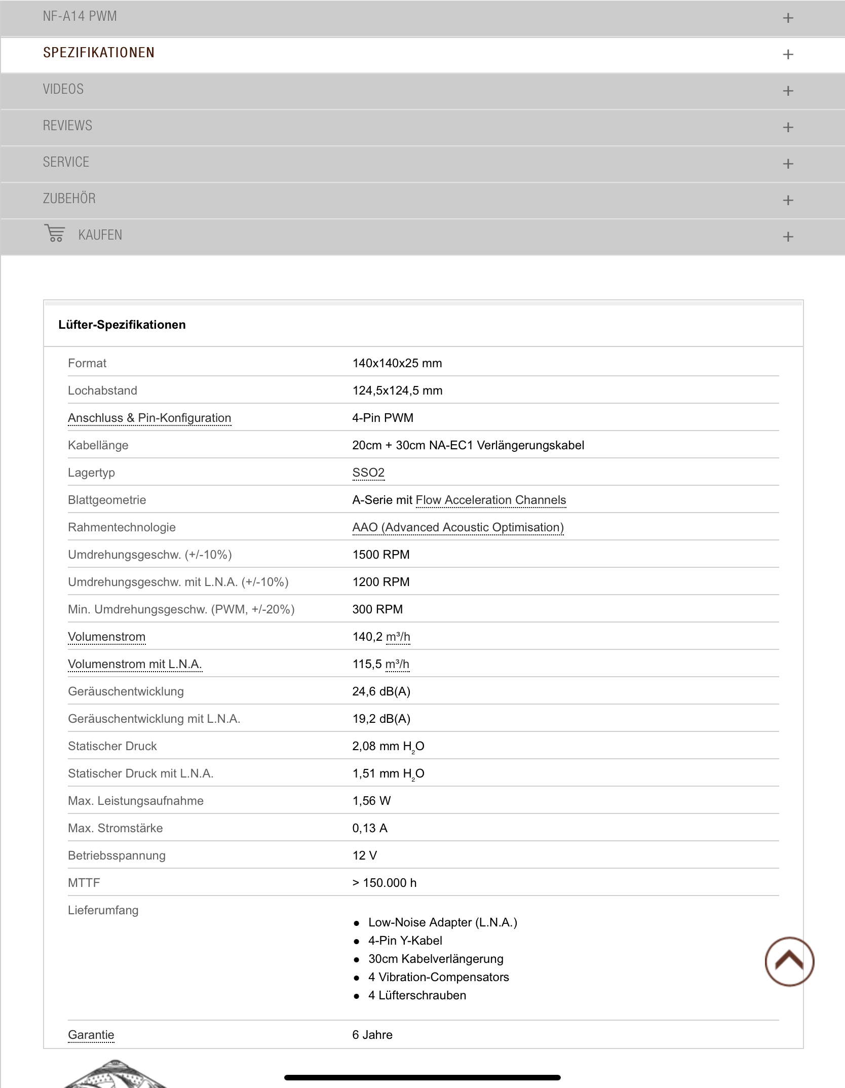

@evilnear Glaub ich nicht. Passt nicht zu Noctua, die Lüfter dann gleich zu nennen. Also Pic, or didn't happen :p
Zumal die Spezifikationen des NFA14 genau zu denen passen, die auf der Seite des D15S für den NF A15 abgegeben werden. Sieht also nach Fehler in der Beschreibung aus.
Danke schon mal, ich habe jetzt Noctua mal angeschrieben dazu, mal sehen wann es Antwort gibt.

Zwischen dem gleich heißenden Lüfter der dabei ist und dem was man mit dem Namen kaufen kann.
Die stärkeren Lüfter gibt es nur mit den Kühlern zu kaufen und nicht einzeln.
Tatsächlich, hätte ich nicht gedacht!
Hier aus den FAQ von Noctua:
Läuft der mit Noctua Kühlern mitgelieferte NF-A15 PWM mit einer unterschiedlichen Geschwindigkeit (1500rpm) als das Retail-Modell (1200rpm)?
Ja, der mit unseren Kühlern mitgelieferte NF-A15 PWM ist mit 1500rpm spezifiziert (Details siehe Kühler-Spezifikationen), wohingegen die Retail-Version mit 1200rpm spezifiziert ist (Details siehe Lüfter-Spezifikation). Die 1200rpm Retail-Version eignet sich in Kombination mit der 1500rpm-Version der Kühler ideal für Doppellüfter-Konfigurationen, da die Kombination von 1500 und 1200rpm-Version eine bessere Balance von Leistung und Laufruhe bietet als die Kombination von zwei 1500rpm Modellen. Auf Dual-Tower Kühlern wie dem NH-D15S empfehlen wir, die 1500rpm-Version in der Mitte und die 1200rpm-Version an der Front zu montieren. Auf Single-Tower Kühlern wie dem NH-U14S empfehlen wir, die 1500rpm-Version vorne und die 1200rpm-Version hinten zu montieren. Das mit dem Retail-Modell mitgelieferte NA-YC1 Y-Kabel kann verwendet werden, um beide Lüfter an einem PWM-Anschluss zu regeln. Dabei skalieren die Lüfter individuell entsprechend dem eingehenden PWM Signal, d.h. sie laufen z.B. bei 100% Duty Cycle mit 1500/1200rpm, bei 50% Duty Cycle mit 750/600rpm, etc. Die Drehzahldifferenz hilft sowohl bei 100% als auch bei niedrigeren Geschwindigkeiten, Resonanzphänomene zu reduzieren und somit ein bestmögliches Verhältnis von Leistung und Laufruhe zu erzielen.

Der Nachkauf A15 hat halt nur 1200 rpm und fällt unter "ist halt so"...der A14 hat übrigens 1500 ;)
