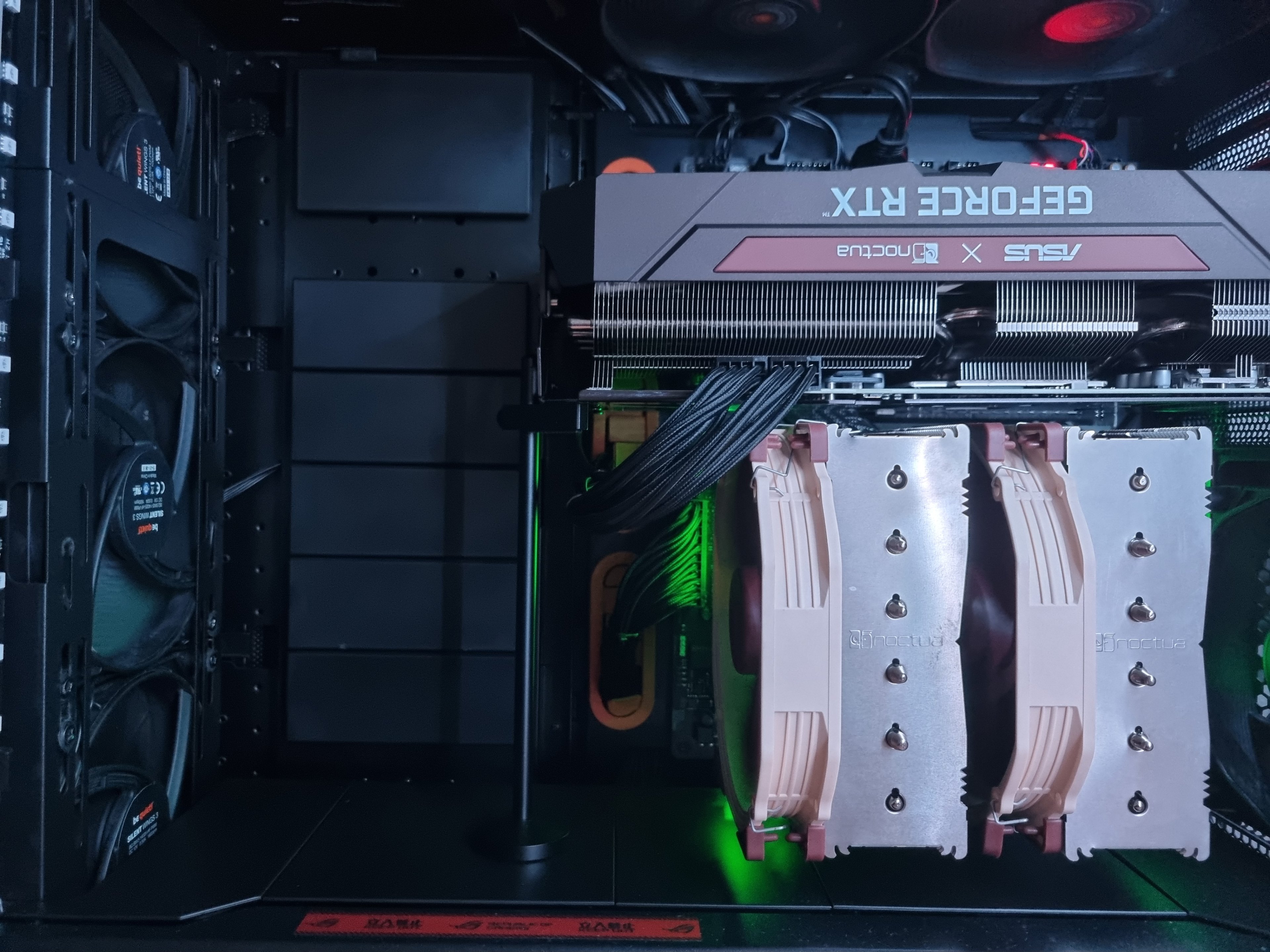

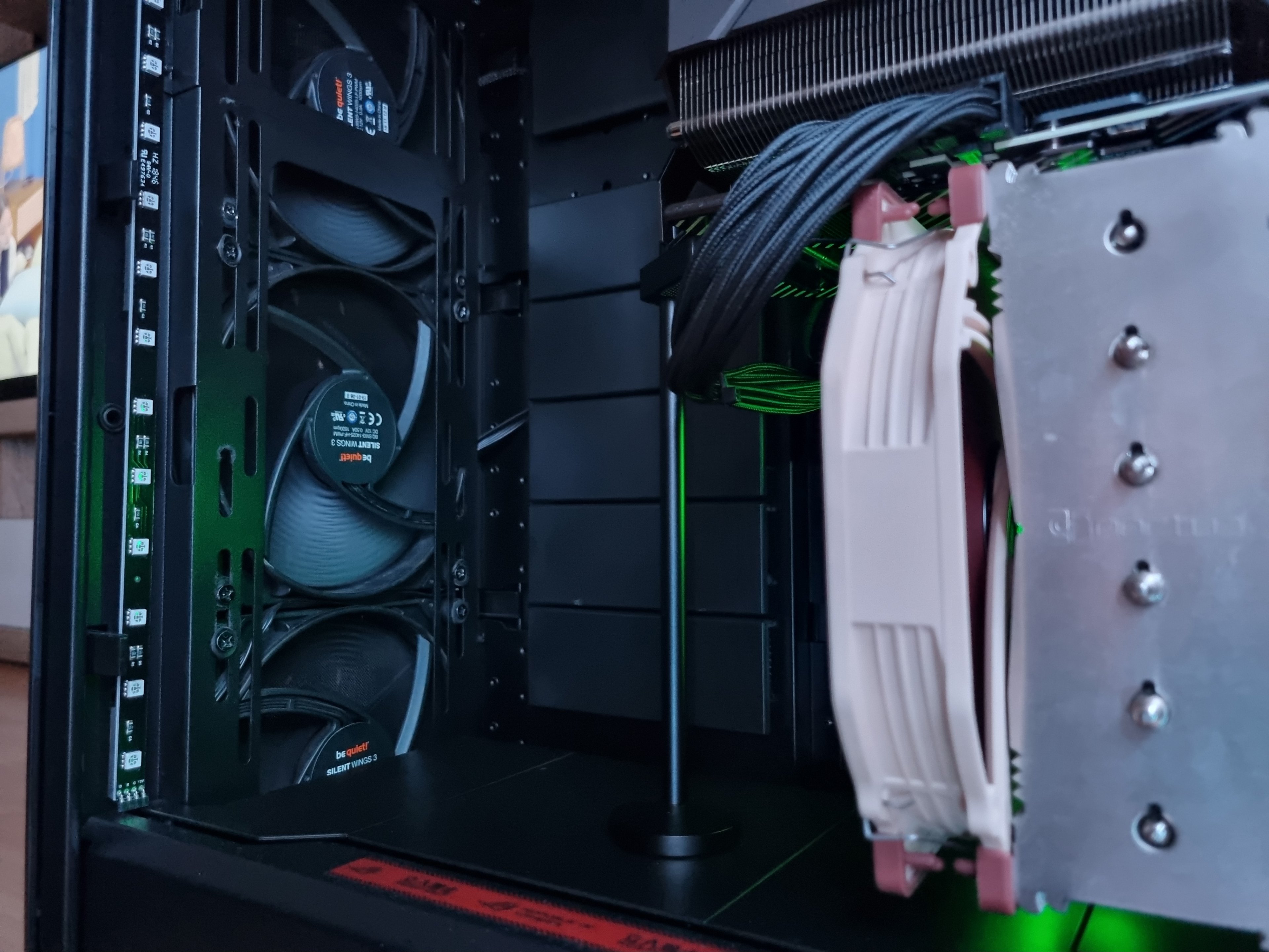

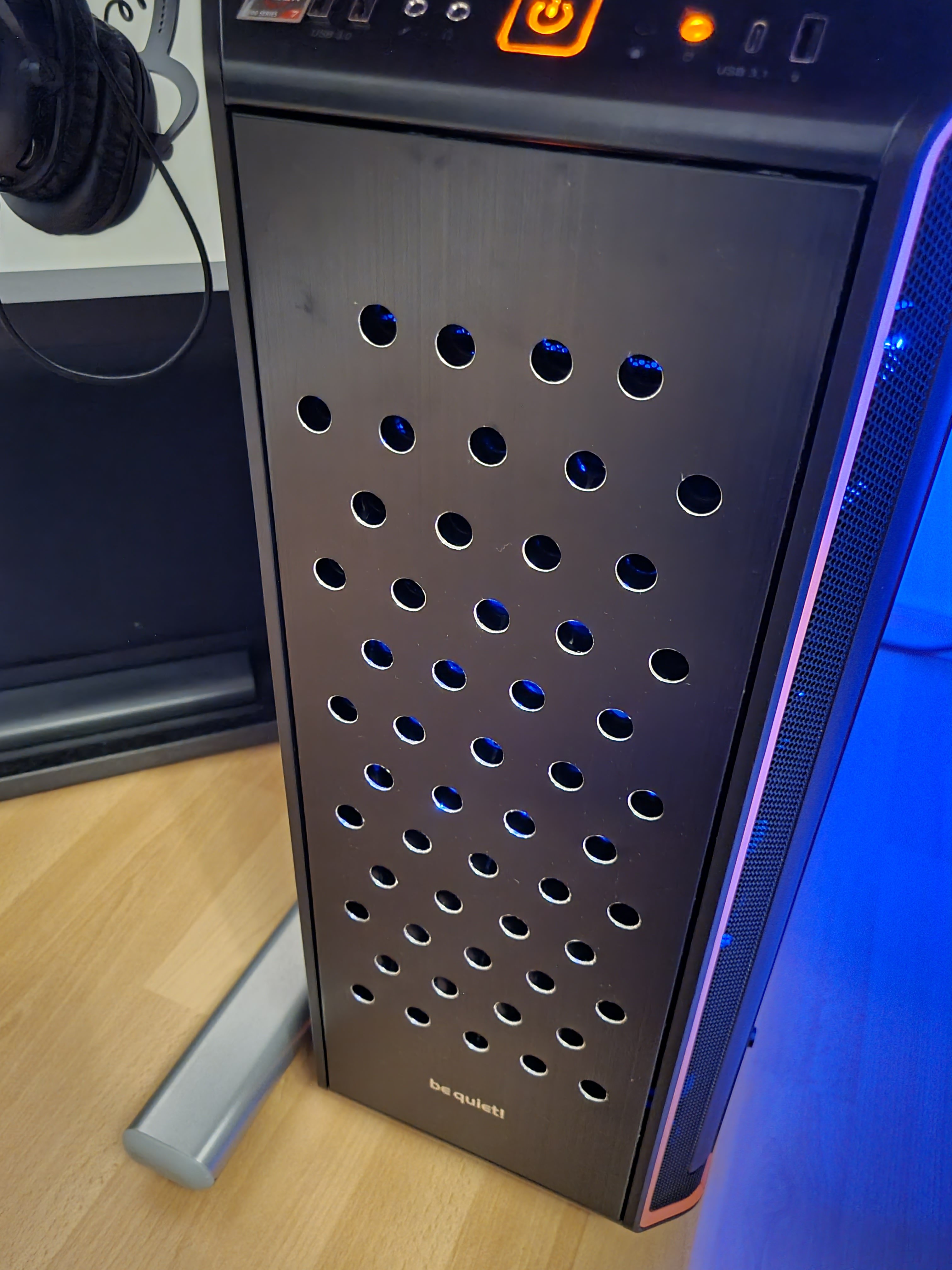

Momentan rennt in meinem System der NH-D15 im Nusseckdesign
Da meine 3070 Noctua geht und eine 4080 kommt, muss auch der Kühler passen (all black)
Jetzt frage ich mich soll ich zum NH-d15s wechseln oder eine AIO in betracht ziehen
Wobei man halt sagen muss mein 5800x3d rennt beim spielen dank UV auf max 70 Grad konstant mit Peak auf 75°C, wenn ich die Türe vom Darkbase aufmache kommt er nicht über 65°C (weniger wird schwer)
Ich hab bilder eingefügt damit ihr euch ein Bild machen könnt - ich denke der NH-D15 ist e optimal da er durch das synchrone desing mehr Luft von vorn bekommt

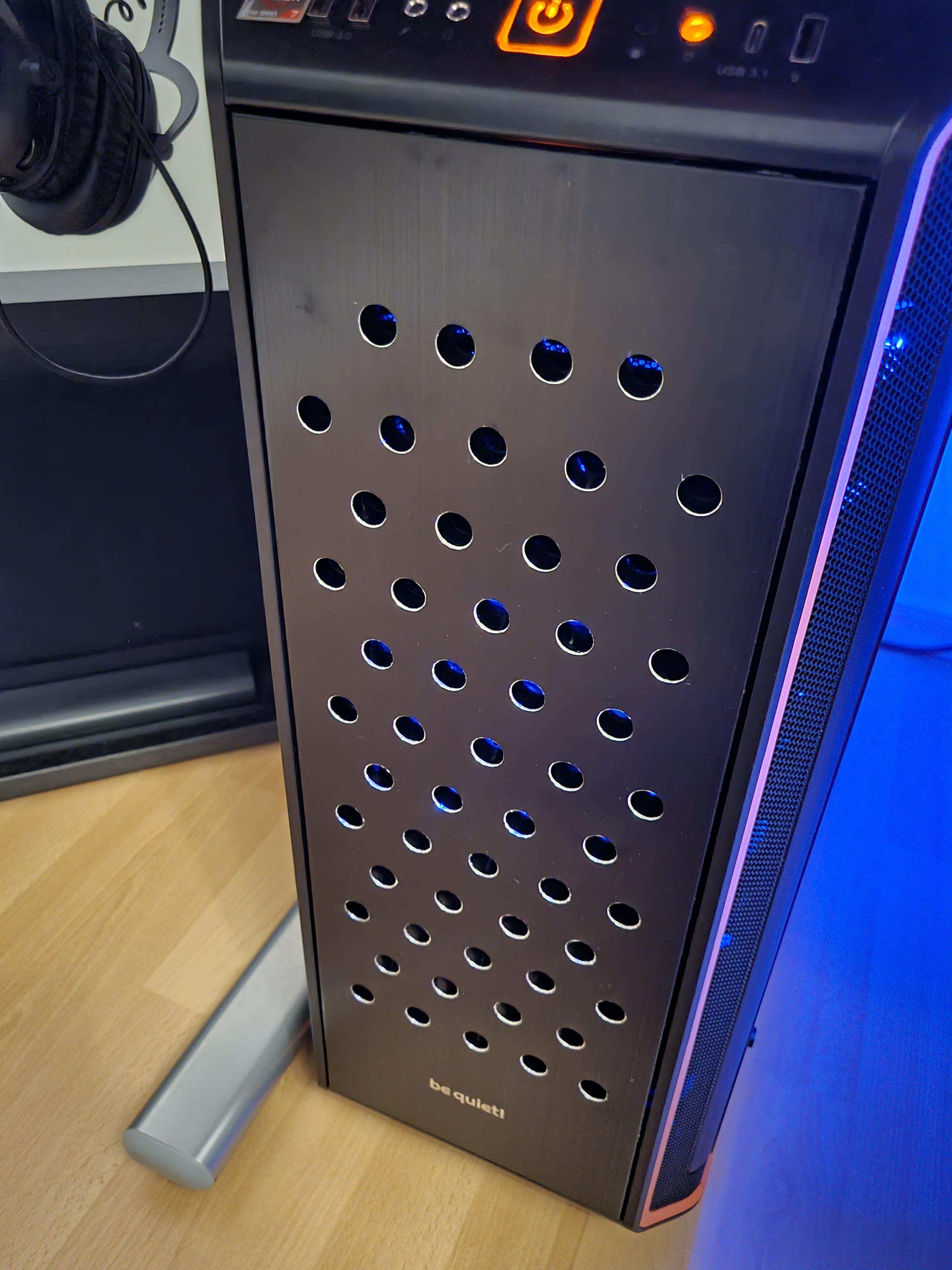

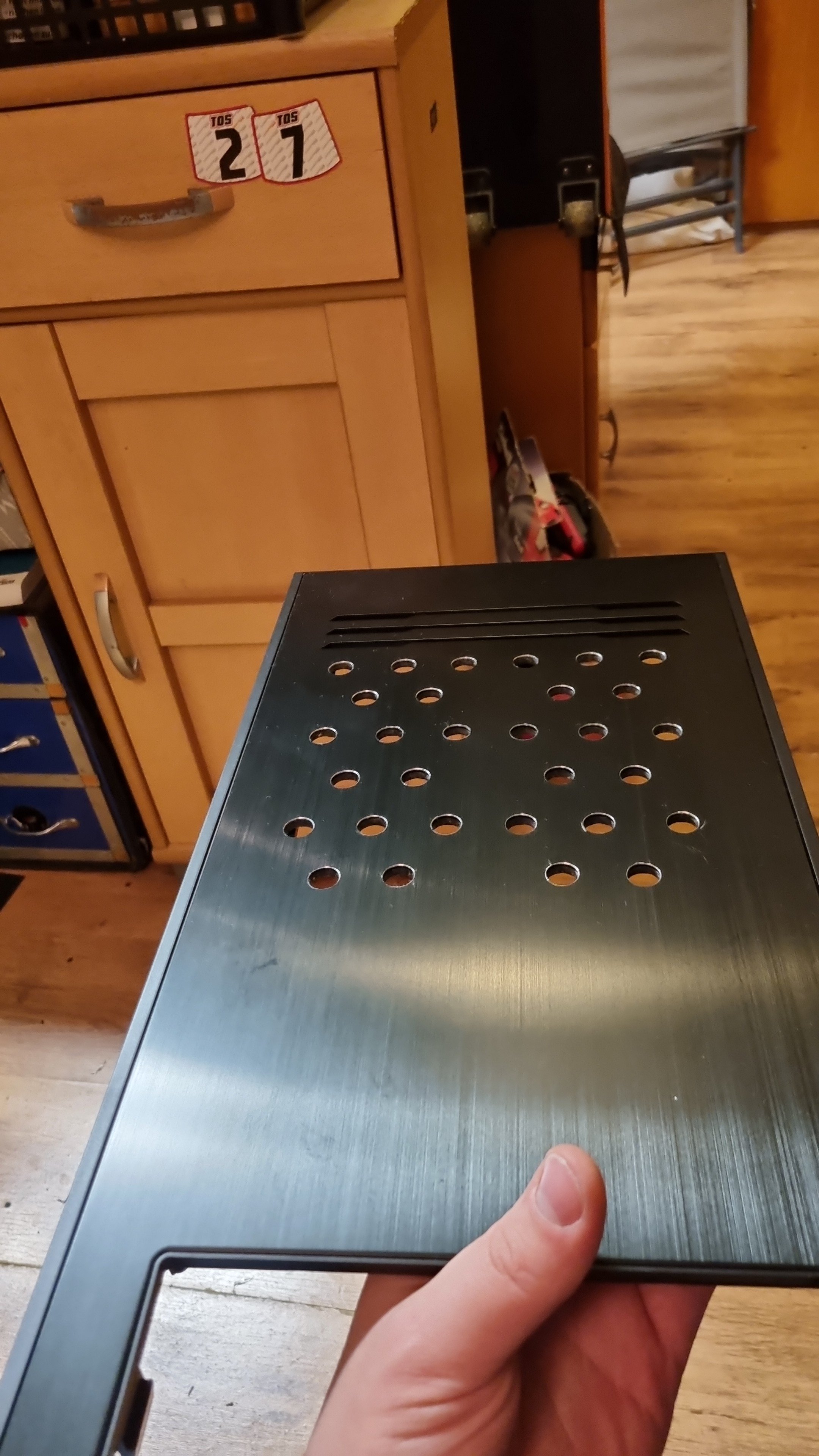

Eigentlich habe ich mir erhoft das durch das Löchern des Gehäuses kein Unterschied mehr besteht zwischen Türe offen oder zu, dem ist nicht so, wen mein PC nicht Links stehen würd hätte ich mir eh schon ein Corsair 7000d Airflow geholt - das ist ja eigentlich auch nix anderes als wie wen ich meine Türe öffne oder? Da ist ja auch nix zwischen Lüftern und der Außenwelt

Ich weiß nicht, mir ist die Ghettolöcherung iwie sympatisch - sieht besser aus als am Foto (da siehts iwie so abgegriffen aus)
Leider bringt sie halt nicht so viel wie erhoft - aber ich hoffe einfach das mein Gehäuse ein wenig leiser ist wie die ganzen highflow sachen, wo zwischen lüfter und der außenwelt nix ist - bei mir ist ja zumindest das gelochte Alu dazwischen - wie gesagt mache ich die Türe auf bringt das nochmals was
Leider brauche ich ein Gehäuse wo fenster links ist und da fällt viel raus

ähm eine Frage... wieso steht das System aufm Kopp? o.O An sich ist das ja nicht schlimm, aber Wärme wandert typischerweise nach oben von der Backplate der GPU wo es richtig heiß werden kann und um das Problem zu negieren müsste dein Abluft-Lüfter ja richtig reinhauen im Vergleich zu dem System gleichem System wenn es nicht aufn Kopp aufgebaut wäre oder? Oder liege ich da falsch?
Zu der Front: Wenn da n Staubluft-Filter dran ist, kannst du auch die Front weglegen finde ich :D
Zu dem neuen CPU Kühler: Ich würde den NH-D15 chromax.black empfehlen, aber du kannst auch die S Variante kaufen und einen anderen Kühler noch dran montieren. Das ist dir überlassen :) Du musst nur n Lüfter finden, der zu den schwarzen Lüfterklammern kompatibel ist :)
Weil mein Gehäuse links steht und ich gerne meine Komponenten bestaune ;) aber du meinst das die warme Luft des CPU Kühlers bei der Backplate steht und die erwärmt? Wenn würde ich eh den Nh-D15 chromax kaufen, ich weiß aber nicht ob die S Version nicht besser ist wegen Airflow oder dergleichen
Front wegmachen finde ich hässlich^^

Bei mir wird das ziemlich knapp - ich brauch den Platz ja nach unten und der kühler wär ziemlich am Gehäuseboden (deshalb glaub ich der normale NHD15 steht bei mir besser im Wind) aber das wär eben die Frage, was ist besser, Kühler ganz unten oder so wie jetzt

Aber vielleicht kannst du deinem Airflow Mod auch noch erweitern. Komplett auf machen und ein feines Gitter rein :)
Bei meinem Pure Base 500 war die Front auch eine völlige Katastrophe. Mit Deckel konnte ich überall 15-20 Grad drauf rechnen und die Lüfter surrten wie ein verstopfter Staubsauger.
Ohne Front ist es ein super Gehäuse. Seitdem steht das Ding ohne Front da.
