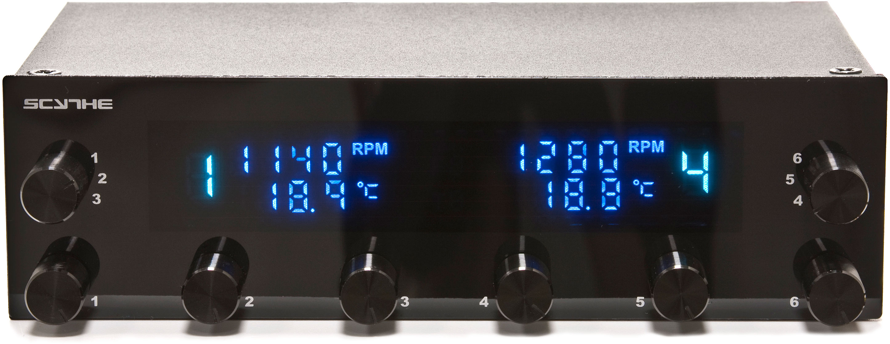

Wenn Du ein wenig mit dem Lötkolben umgehen kannst, dann gibt es hier für ca. 10€ Materialkosten einen Lüfterverstärker.
z.b sowas wie : scythe kaze master fan controller
Die WaKü hat 4 pwm anschlüsse einen cpu fan anschluss, 2 normale Lüfter und einen serial ata/600

die WaKü hat eine eigene Software die die Lüfterregel funktioniert das dann trotz der Lüftersteuerung
