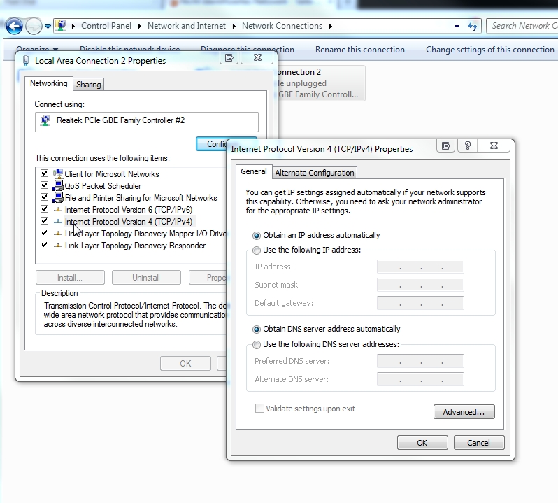

Areiland ich habs probiert aber leider keinen Erfolg. Masko ich habe den Treiber installiert den ich oben verlinkt habe und der hat eigentlich immer funktioniert ;-)
http://img4web.com/view/17QB3V
es lief doch vorher!!!
Also nix mit DHCP und DNS und solchen Kram....
Nach einem Defekt dieser DLAN Teile hat er sich ein neues Set gekauft und seitdem geht es nicht mehr!!
Das DLAN Dingens hat mit 100% er Sicherheit den Onboard-LAN mitgenommen...
Ich hab den auch von AsRock installiert und es ging nichts mehr!
Erst der Originale Treiber half bei mir.

Deine Netzwerkeinstellungen am PC sind wahrscheinlich nicht in Ordnung, heisst Du bekommst keine IP vom Router zugewiesen.
Wenn ich die Bilder sehe hat er doch sicher Dienste "deaktiviert" weil das Skin klassisch Grau ist.
Ich würde meinen da liegt das Problem begraben.

Wie sehen denn deine Netzwerkeinstellungen aus?

Über die Config zu reden hat imo keinen Sinn, bei zig Neuinstallationen sollte da auf garkeinen Fall noch ein Problem liegen, egal was hier andere sagen.
