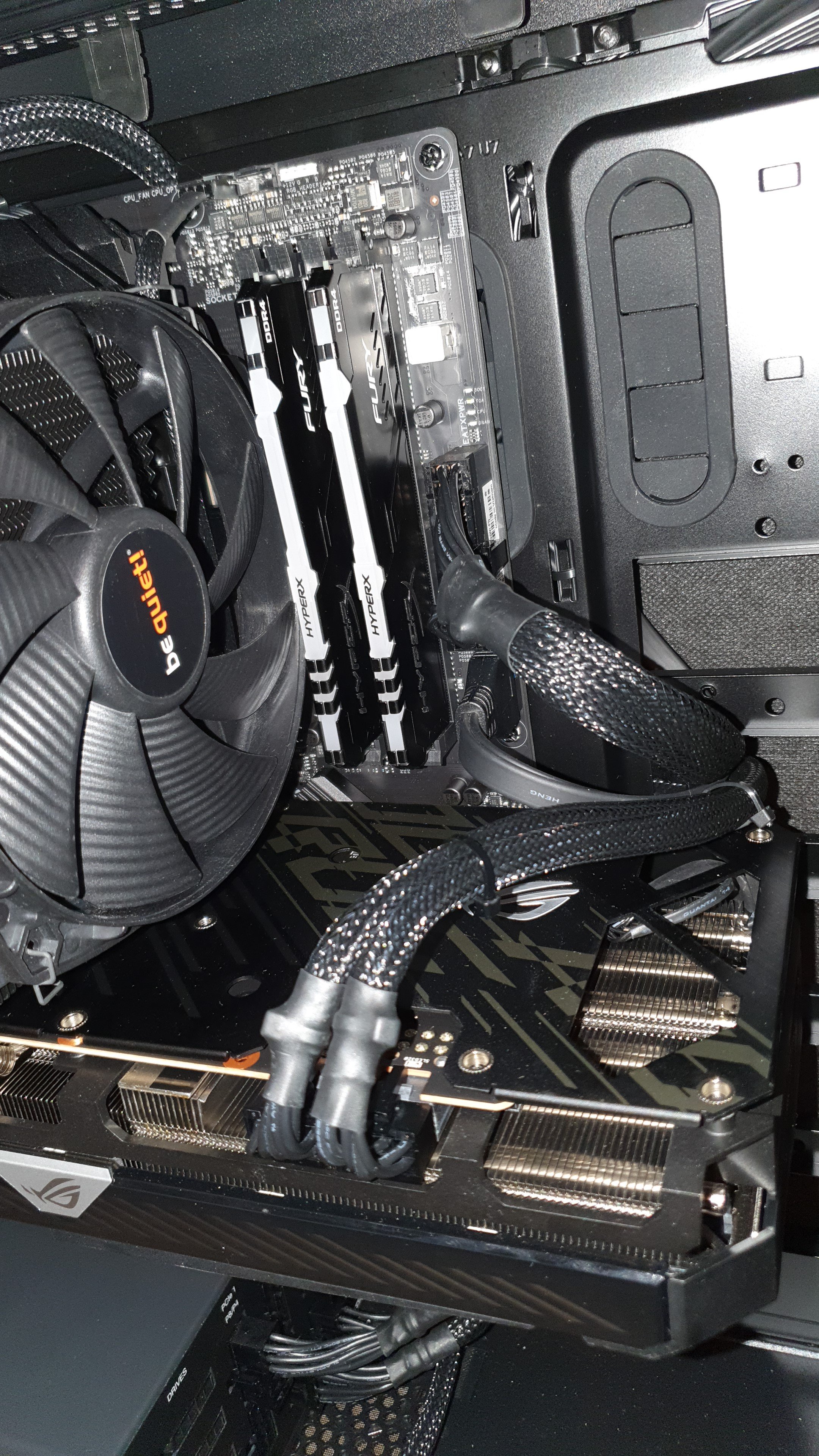

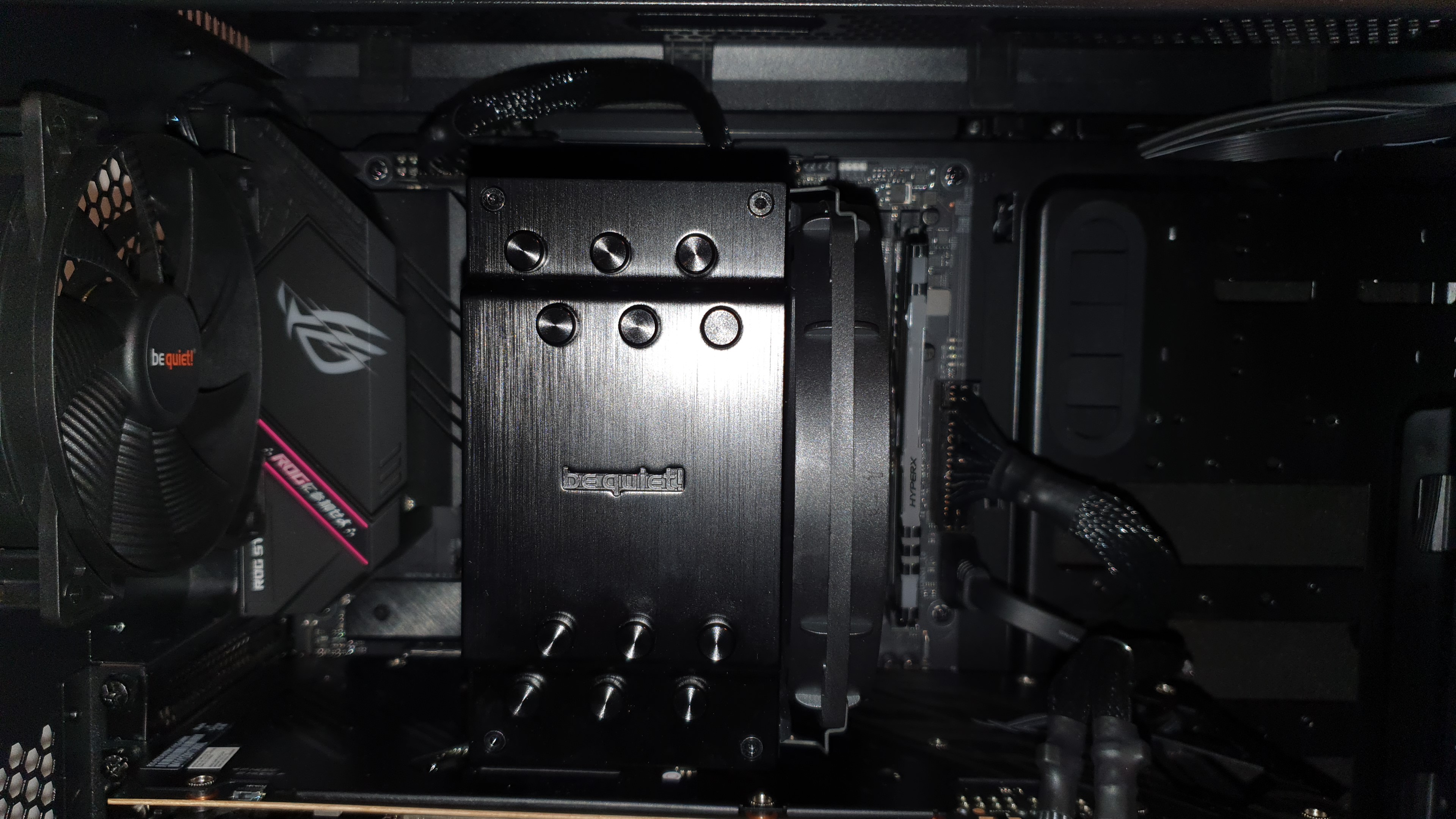

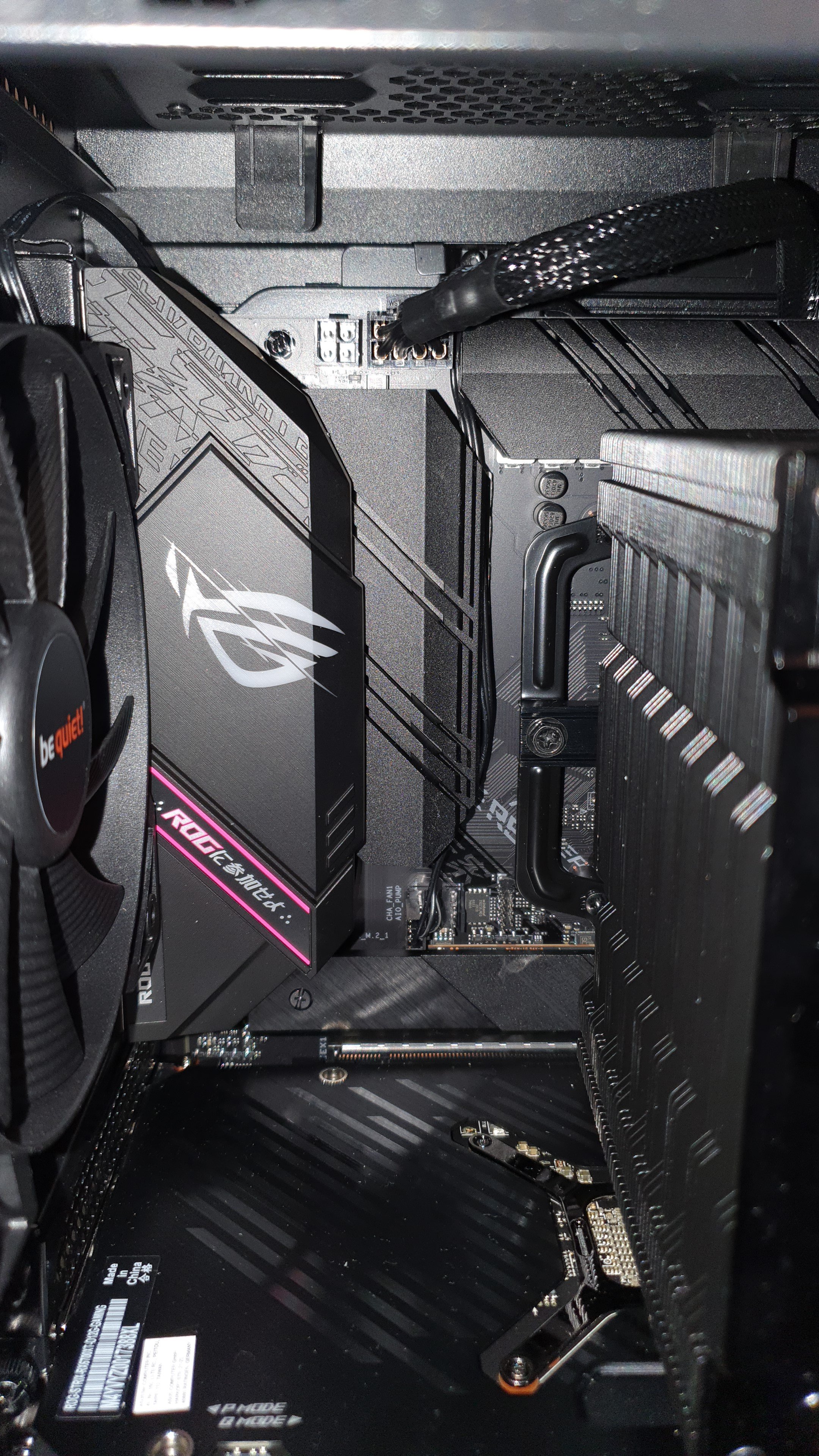

Hast du da freie Stromanschlüsse an der CPU? Es sollte nicht die Ursache sein, aber wenn es freie Anschlüsse gibt sollten die auch gefüllt werden.
Hat dein Mainboard eine Fehleranzeige/Pieper? Damit kann man sonst auch gut Fehler finden.

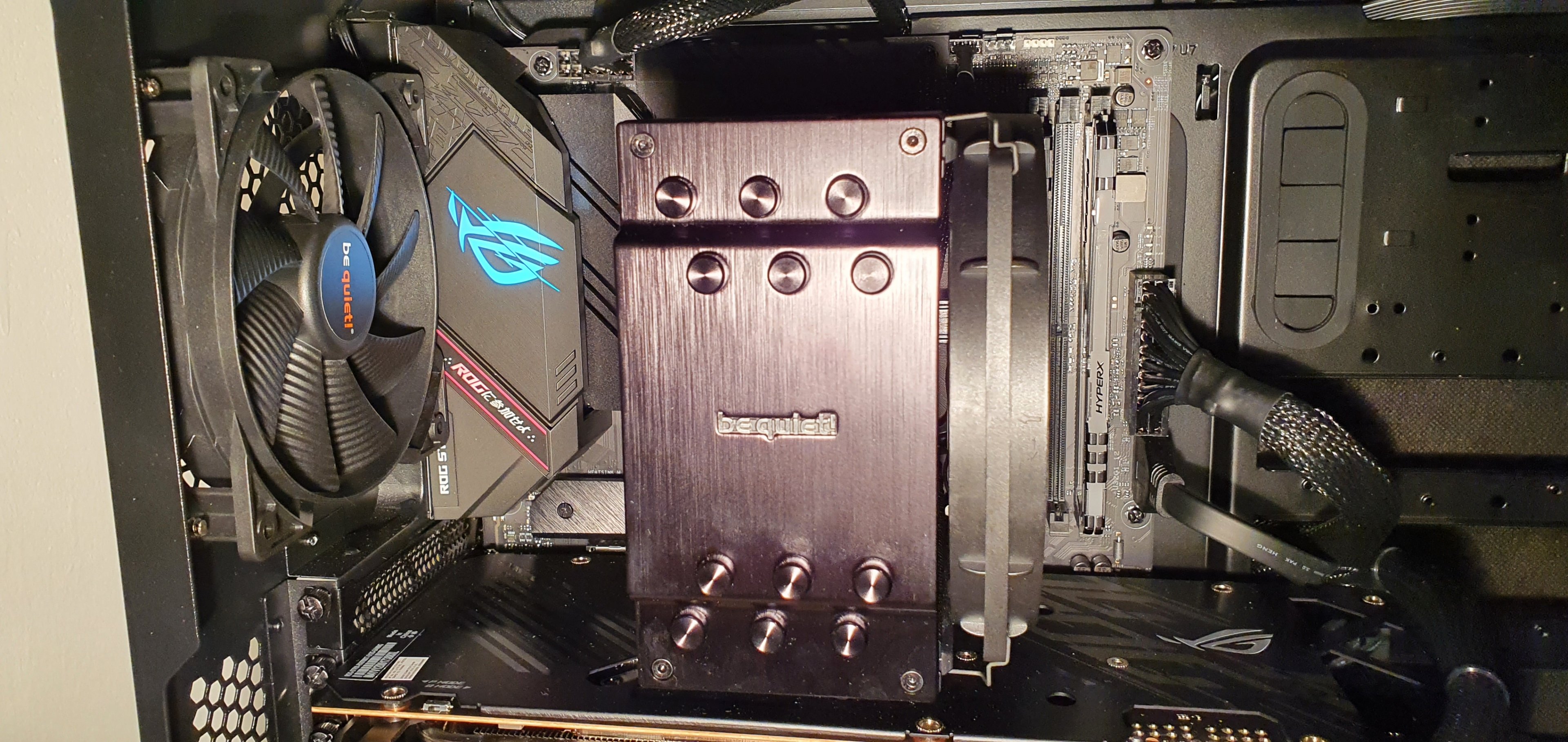

Du hast aber nich versehentlich das Lüfterkabel hinten eingeklemmt. Ich erninnere mich gerade, wo es genau so eine Problematik war. So wirklich sehen konnte man es auf den Bildern nicht. Letzten Endes schreib er, dass etwas zwischen der Backblate vom Mainboard und dem Gehäuse war. --> Kurzschluss. Als er den Fehler beseitig hatte, war das Problem verschwunden.
Ich frage, weils irgendwie so aussieht, als ob da was dazwischen hängt
Warum ist da kein 8-Pin EPS Stecker oben bei der Stromversorgung der CPU sondern nur nen 4-Pin ? Dein Netzteil hat im Lieferumfang ein passendes Kabel. Oder ist das nur nicht so gut zu erkennen ? Den Taster unten aus dem Gehäuse rausnehmen nicht das er da noch vergessen wird ;-)

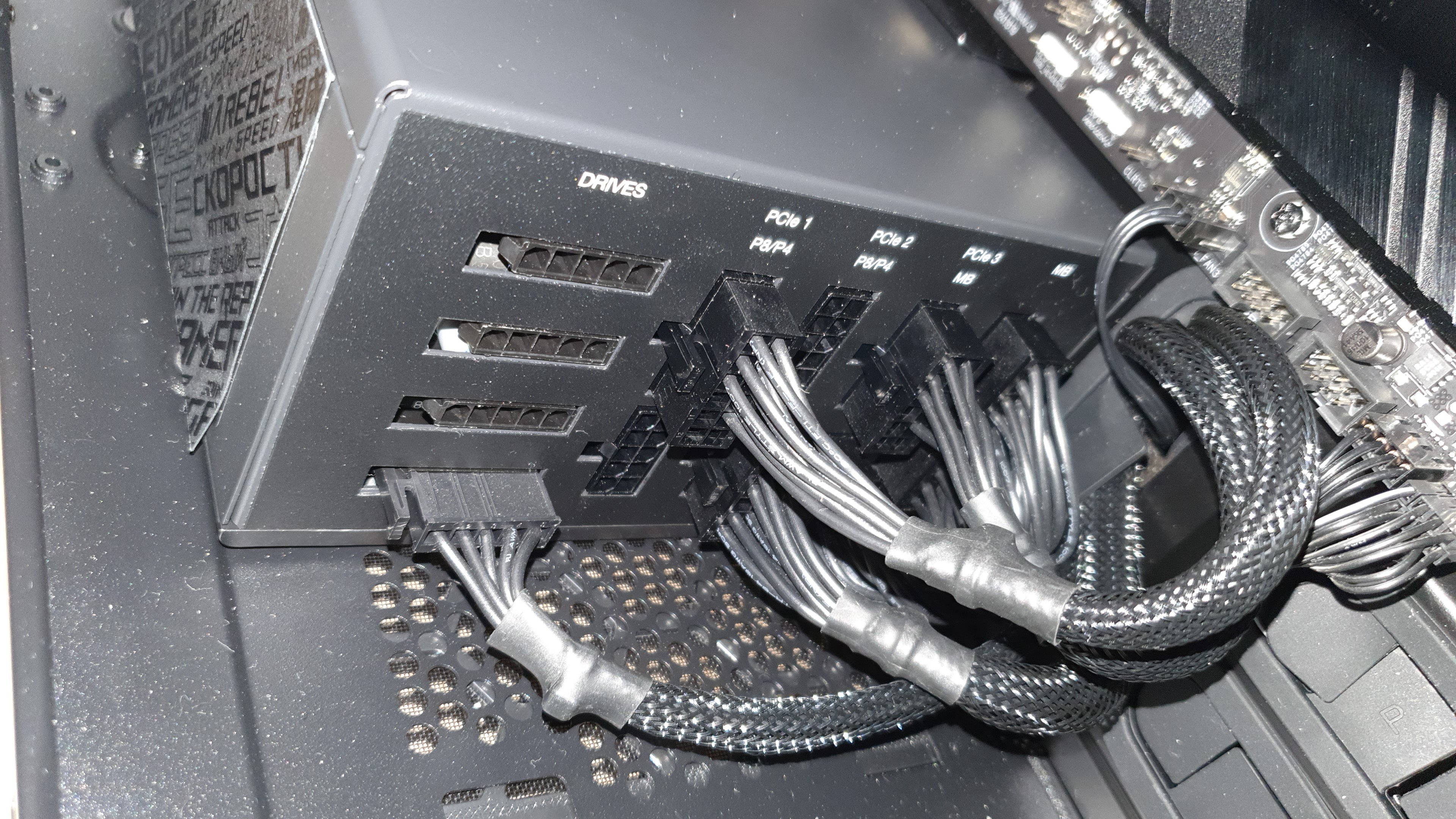

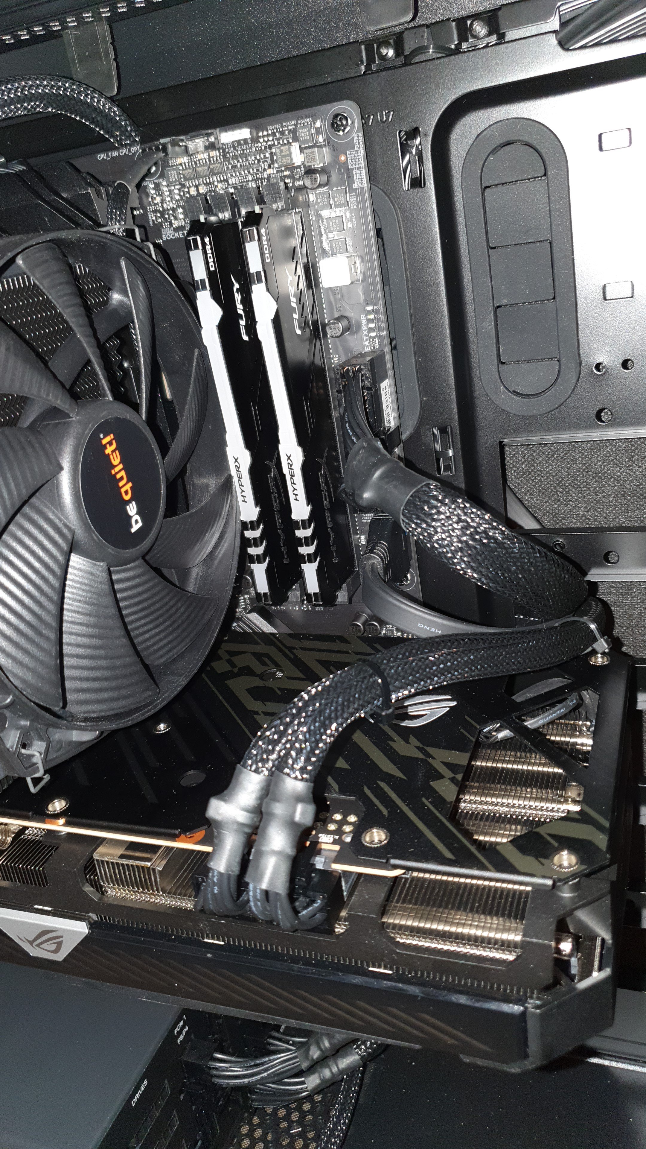

Ich sehe nur ein Stromkabel von PCIe1 zur Grafikarte. Wenn dein Netzteil ein Multirailnetzteil ist kann ein weiteres Stromkabel von PCIe2 hilfreich sein. Kein Y-Kabel verwenden.
Handbuch des Netzteils lesen wie Grafikkarten zu verkabeln sind. Da müssen 2 Kabel genutzt werden an PCIe1+3 um das Netzteil gleichmäßig zu belasten.
In dem einen Bild vom Netzteil scheint der Stecker links unten ganz leicht verkantet zu sitzen - prüfen.

@Novocain ...das Bild verfälscht. Das sind die 2x4Pin Stecker welche zusammen gesteckt werden. Also 8Pins sind an der CPU vorhanden :)
Reaktionen: Novocain
Beim Netzteil Tausch auch die vom Netzteil mitgelieferten Kabel genommen ? Nicht die vorhandenen drin gelassen ?
Ich bezweifle zwar dass das der Fehler ist, aber dein Netzteil bietet doch einen CPU 8-PIN und einen 2*4 Pin Stecker. Du kannst damit doch dann alles wie vorgesehen stecken. Mei, ein Versuch wäre es halt.

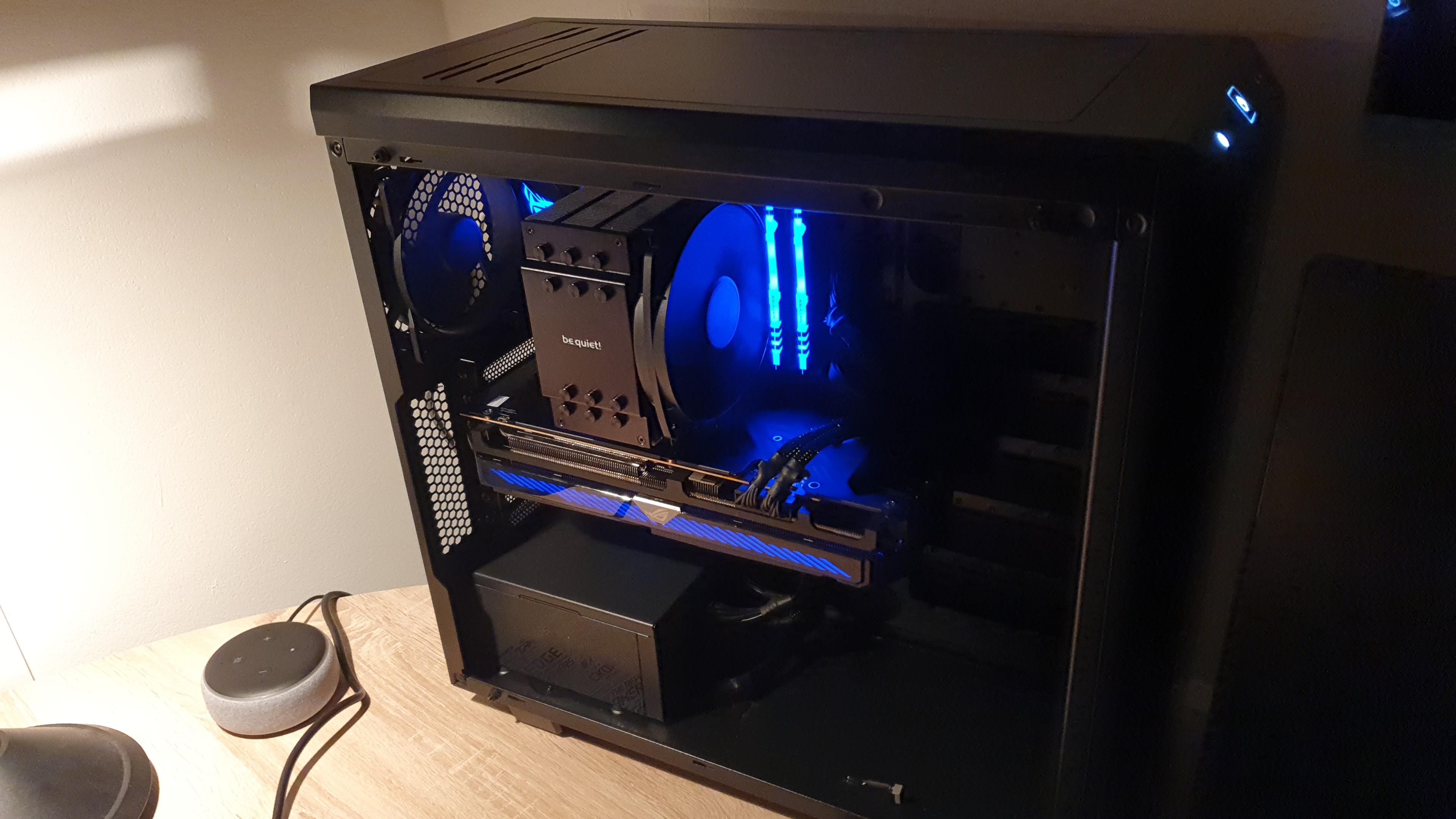

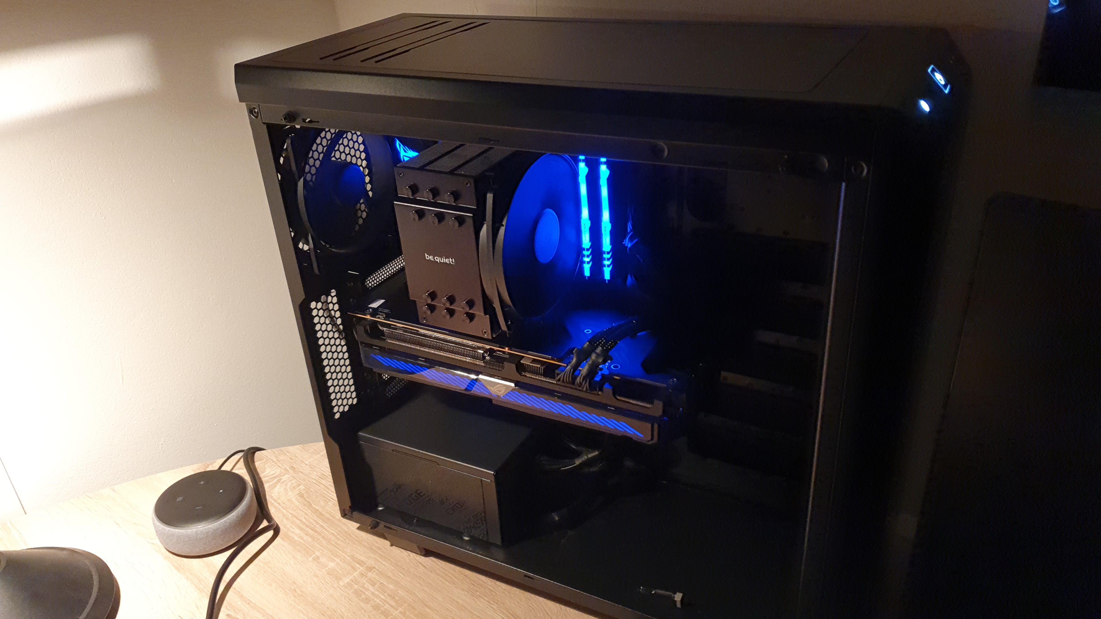

@All Soooo. Also die Geschichte zu heute.
Wir hatten das Gehäuse offen. Haben es auf der Seite liegen gehabt. Graka ausgebaut. PC gestartet als er nur mit Netzspannung versorgt war. Alle anderen Stecker waren ab. System startete. Also Lüfter haben gedreht. RGB Beleuchtung war an. In dem Zuge haben wir das Y-Kabel für die Graka zu zwei seperaten Kabeln gemacht.
Glücklich wie ich gewesen bin gleich mal heute abend gezockt da ich wirklich dachte es funktioniert nun.
Blödsinn, das wäre zu einfach! Nach dem zocken von ca 2h will ich den PC runter fahren.
RGB Beleuchtung bleibt an. Bild existier keins mehr auf dem Bildschirm. Lüfter drehen weiter. Power Knopf funktionierte nicht mehr. Also Netzschalter aus und wir sind wieder beim selben Punkt angelangt. Bei der Fehler suche!
Im Anhang ein Bild. Es sieht so aus dass der Computer läuft. Macht er aber nicht!

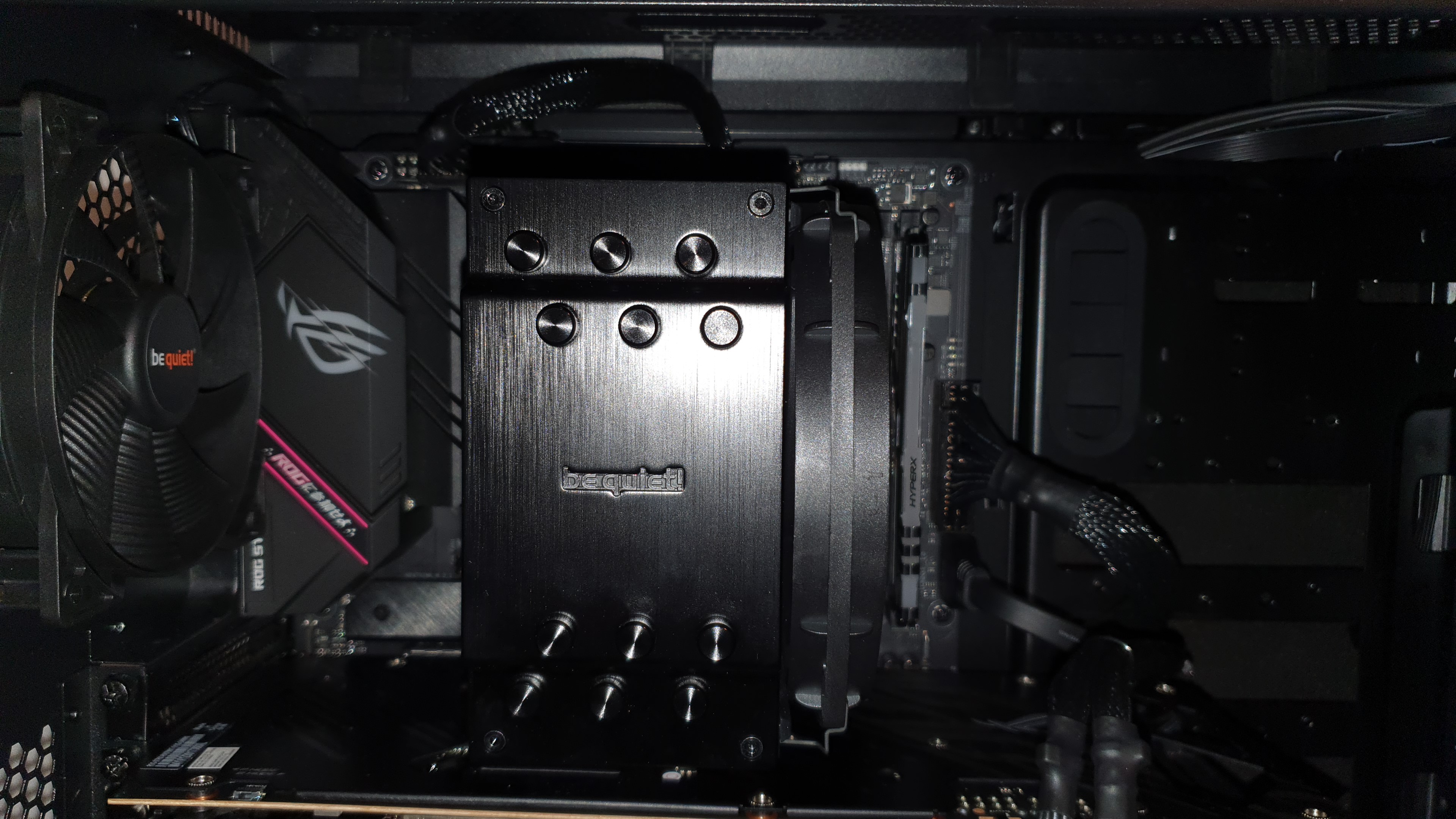

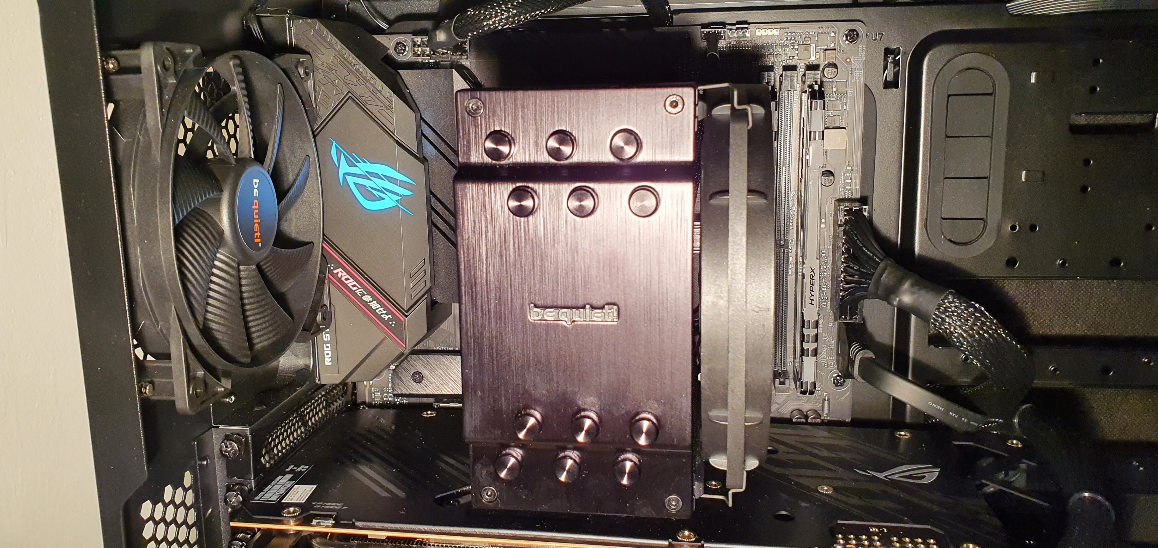

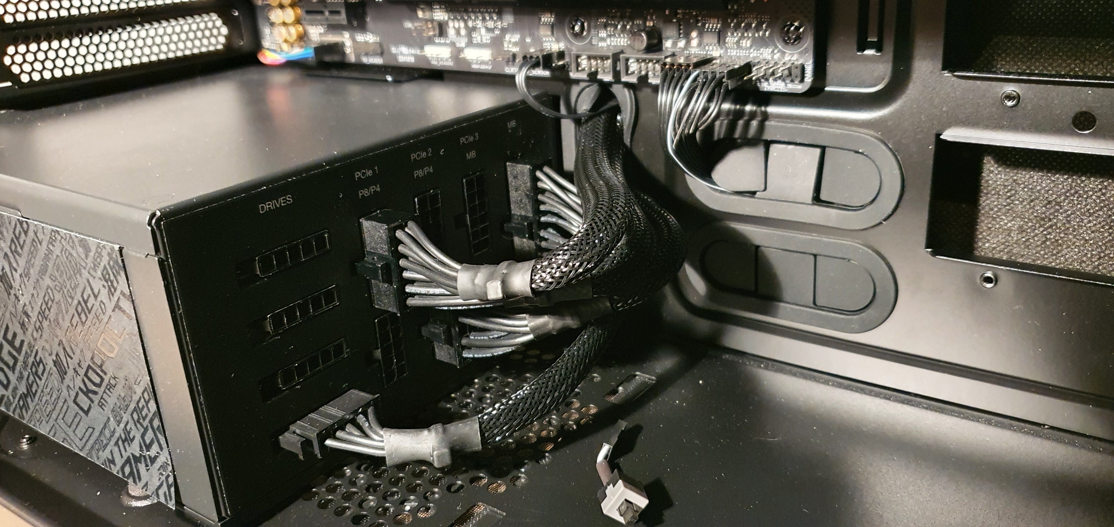

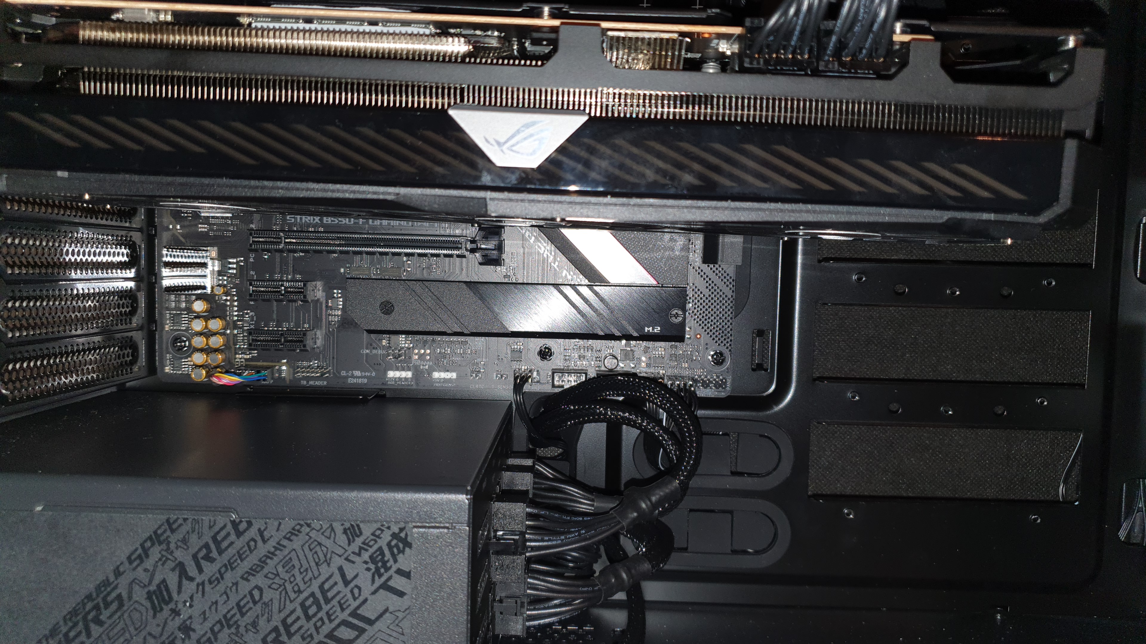

Kannst du noch mal ein Bild vom gesamten Mainboard machen? Ich frage mich, warum das Board "drei" 4-Pin-Anschlüsse hat.
Hast du seit der Misere die Treiber mal frisch installiert? Speziel die Chipsatz-Treiber und Graka Treiber. Eine der Debug-LEDs ist aber nicht an. Oder an gegangen?
@Andy4
Nein nichts neu Installiert
Nein keine Debug LED
