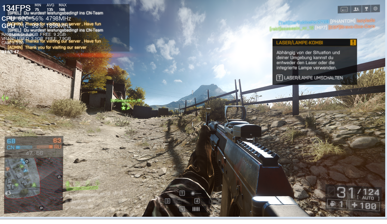

Hallo Computerbase Community
Ich habe mit vor etwa zwei Monaten eine 1080Ti gekauft.
Seitdem habe ich ein sehr nervendes Problem, die Auslastung der CPU und GPU ist bei fast allen Spielen immer auf 50-60%.
Mein System
Windows 10 Home Premium
Intel i7 7700K @4.8Ghz
Msi Nvidia GeForce GTX 1080Ti
Corsair Vengeance LPX (2x, 8GB, DDR4-3000)
Asus Z270E
Corsair AX760W
NZXT Kraken X62
Ich weiss ech nicht wie ich dieses Problem beheben kann. Ich habe sogar meinen Prozessor auf 4.8Ghz übertaktet, sah aber keine Veränderung.
Danke für eure Hilfe!
welches "problem" denn? hängst halt im CPU-limit. dreh die auflösung hoch und/oder knall AA drauf, dann hat die graka auch zu tun.
Spiele auf 1440p und all meine Settings sind auf Ultra
@ TE:

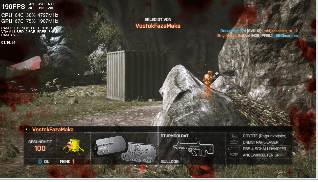

welches game ist das auf dem screenshot eigentlich? BF3? ist doch schon uralt. was zockst du sonst so? auch so uraltes zeug? was ist überhaupt so schlimm daran dass die graka nicht voll ausgelastet ist? reichen die die 190fps da nicht?
Mein Problem ist die Anzahl der FPS und die kleinen Ruckler zwischendurch
Im Deadscreen hat man üblicherweise immer mehr Fps
Deine Durchschnittlichen fps sind 149. Das ist mehr als ausreichend, sogar für nen 144Hz-Monitor.
Das Spiel läuft im CPU-Limit. Der i7 bietet 8 Threads, BF3 kann aber nur 4 Thread ansprechen. Da wird die Auslastung allein durch BF3 nie über 50% steigen.
Die Ruckler kannst nur du selbst analysieren. Schau dir doch an, was Auslastungstechnisch passiert, während es ruckelt. Dann kannst du Maßnahmen ergreifen. Hast du eventuell den Pando Media Booster installiert? Der hatte bei einem Kumpel neulich genau dieses Verhalten ausgelöst, dass es unsinnigerweise geruckelt hat.
Ja was? Ja ist ausgeschaltet, oder Ja VSync und GSync sind an?
Anders als manche selbsternannten pseudo Experten sollte man bei eingeschaltetem G-Sync, V-Sync ausschalten, weil sonst ist G-Sync derbe unnötig, da V-Sync typische Probleme wie ruckler, Input-Lag, etc. eben mit sich bringen.
Auch würde das erklären, warum CPU und/oder GPU nicht voll ausgelastet werden, da nur feste FPS Werte versucht werden einzuhalten und keine variablen.
Anders muss man fragen, ist ein Framecap an? Es gibt Games, die können eben nicht mehr Frames liefern, dann langweilt sich CPU und GPU ab einem bestimmten Punkt, bei manchen Games kann man nicht mal entscheiden ob man feste FPS Grenze haben will, die sind dann hinzunehmen.

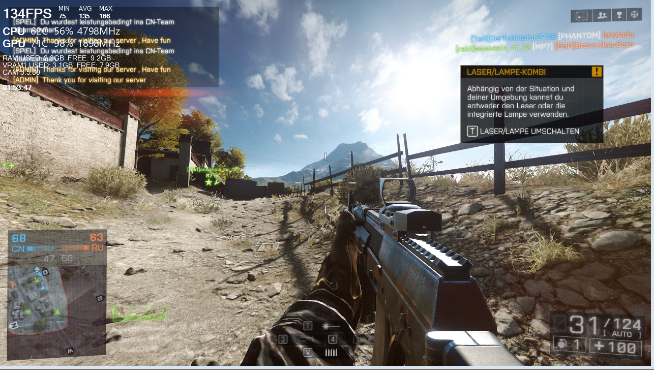

FPS Verlauf schadet nie, aus einem einzelnen Screenshot kann man jetzt nicht so wahnsinnig viel rauslesen.
