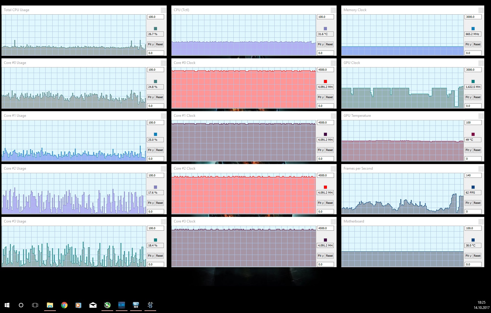

Ich habe mal die Benutzung und den Takt während des Spielens überwacht.. irgendwie bleibt der Takt konstant bei ~4000Mhz..
Wie in dem Bild zu sehen ist. (Der kleine Einbruch ist der Schwenk auf den Desktop)
Ich hatte auch einen Graphen laufen, auf dem die Fps auch zu sehen waren.. hab ich ausversehen weggeklickt. Jedenfalls waren am Ende des Spiel kaum noch 30 Fps möglich.

Das ein FX System nicht sehr performant ist, wissen wir alle schon. Bei dir stellt sich halt die Frage in wie weit es stabil läuft. Wenn ein einfacher Blend Test schon abstürzt, braucht die CPU vielleicht mehr Spannung oder evtl. kommt das spärlich ausgestattete AsRock Mainboard nicht klar damit.
Auf deinem Bild ist leider nicht zu erkennen, ob die CPU immer mit 4GHz läuft. Der Graph geht ja nur bis 3GHz... Ich würde das System mal auf HisN Art Ingame beobachten und hier berichten. --> https://www.computerbase.de/forum/t...kelt-fps-brechen-ein-framedrops-lags.1367247/

Test Wiederholt. Die Randkoordinaten wurden angepasst. Jetzt sollte alles wichtige zu sehen sein.
Habe Starcraft 2 als Referenz gespielt. Die CPU Lief konstant auf ~4GHz
Alles wichtige, bis auf die Ramauslastung... Wichtig wäre auch, dass Du einen Graphen aufzeichnest, auf dem der Fps - Einbruch sichtbar wird. Das ist ja entscheidend, weil man nur dann sehen kann, wo das ungewöhnliche passiert.

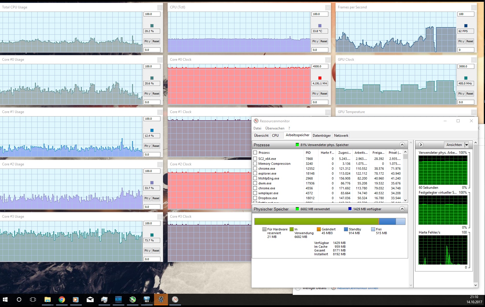

Mir ist eingefallen, dass ich die Auslastung der Rams ja über den Task Manager bzw. Ressourcenmonitor sehen kann.. (Sorry für den kleinen Graph)
Ist hierbei etwas auffällig?
