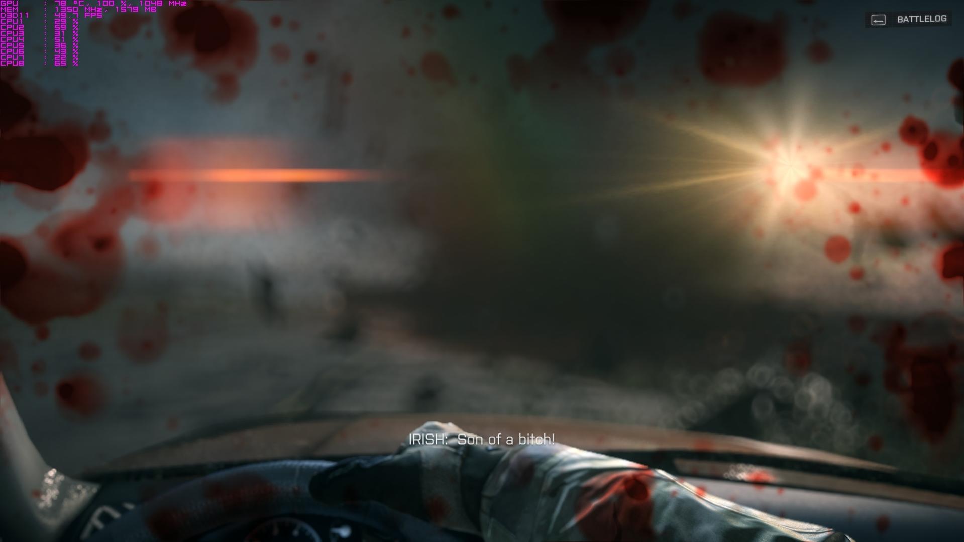

Wie sieht denn nun der Taskmanager aus, wenn so ein Engpaß auftritt?
So in etwa sieht des ingame aus mit der CPU nutzung.

Ganz offensichtlich limitiert die Grafikkarte, sieht man ja an deinem Screenshot.
