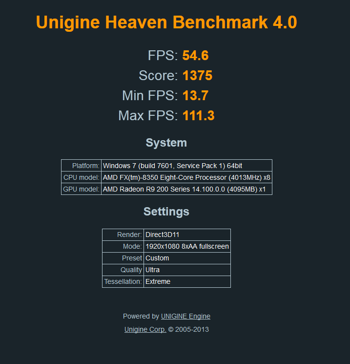

Heaven: 1375.PNG

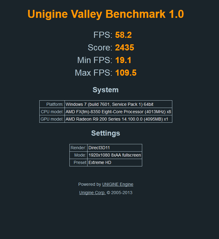

Valley: 2435.PNG

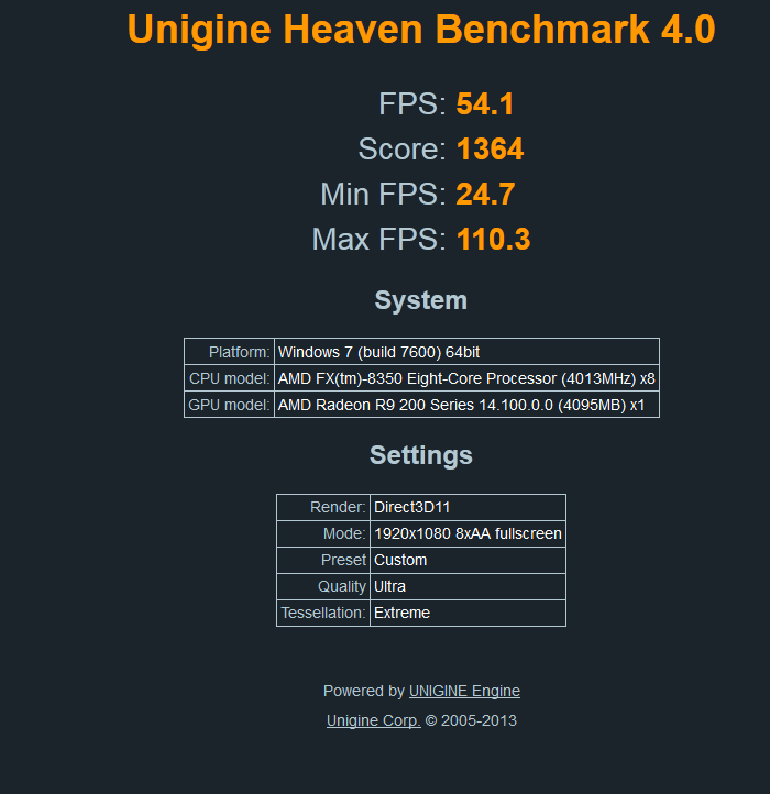

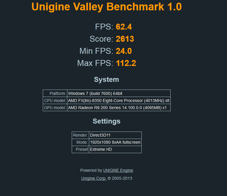

EDIT: hab doch noch zwei dinger gefunden wo ich schon abgespeichert hab
meine GPU ist halt ne 290 non-X
werd dann heute abend benches machen mit deinen Einstellungen
EDIT2: hab weniger FPS mit deinen Einstellungen
aber meine Karte konnte dank Ref-Design auch nicht immer den Takt halten

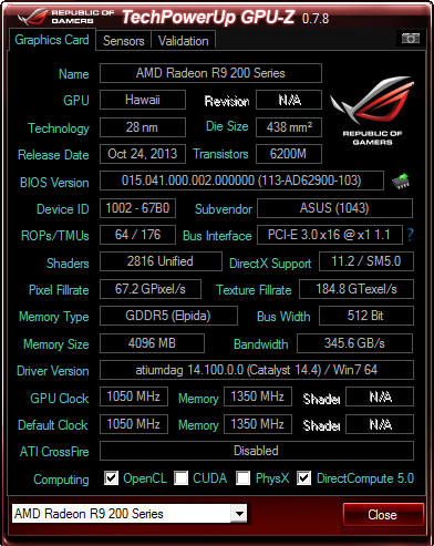

Hast du das neueste VBIOS vom April drauf? V1.0
Also mit deiner GPU ist alles in Ordnung, komme nahezu nauf die gleichen Werte, der Unterschied beim Valley ist, dass ich nur OC Werte der Karte gefunden habe also auch hier alles OK bei dir.

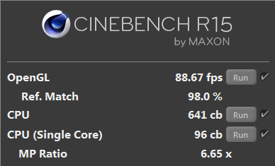

teste noch die cpu mit einem Benchmark (cinebench)
dan wissen wir ob der pc stabil läuft oder obs am ram liegt oder du einfach ne krücke zusammengebaut hast (was meine Vermutung ist)
Noch nicht, danke fürs erwähnen!
Frage ist nun ob die CPU bei dir evtl. zu früh throttelt und den Takt nicht halten kann in den Games. Du kannst dir den CPU takt ja mal OSD ingame anzeigen lassen ob dieser throttelt.
Danke für den bench! :)
So kommen wir dem problem langsam näher da die grafikkarte jetzt ausgeschlossen ist, denke ich mal.

Wie sind diese werte?
die sind auch gut
sprich: dein System läuft sehr gut ...du hast einfach für deine Bedürfnisse zu wenig Leistung

Nur zur Bestätigung, meine Werte bei Unigine Heaven:
FPS: 54.5
Score: 1374
Min FPS: 23.6
Max FPS: 111.5
