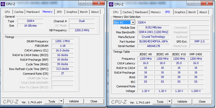

hier bitte ...was mir auffällt das die NB-Frequenz zwischen 800-2500 Mhz schwankt im idle ist das normal?
RAM passt, tja muß ein Softwareproblem sein. Manchen wird es zu "bunt" und installieren einfach NEU.
