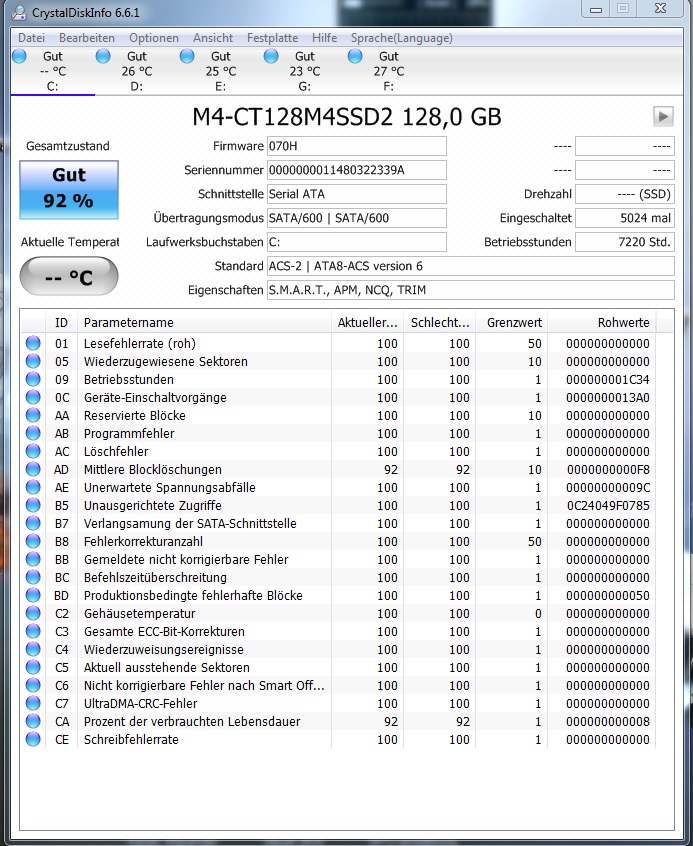

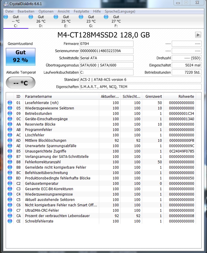

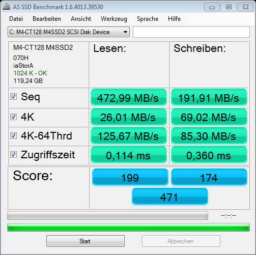

"Unausgerichtete Zugriffe" mal beobachten, ansonsten mal einen Benchmark von "AS SSD Benchmark" machen und posten.

***T4ke0ver*** schrieb:
auf der ssd ist nur windows .. die spiele sind auf einer HDD

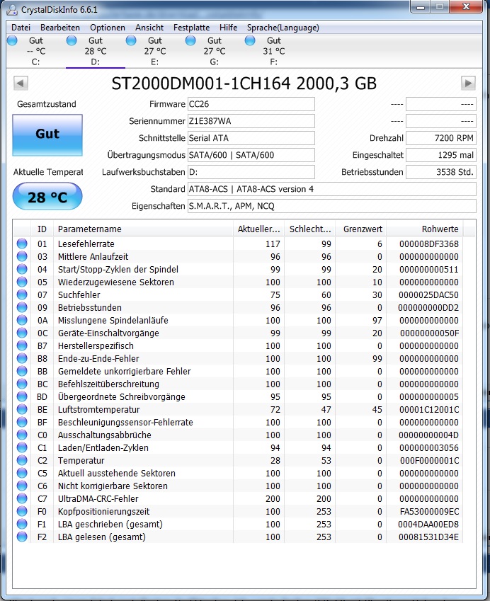

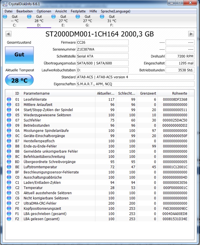

Und wie sehen die Werte bei dieser HDD aus?
