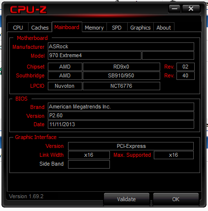

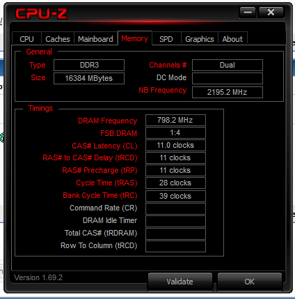

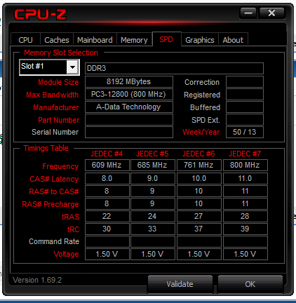

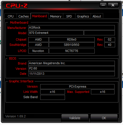

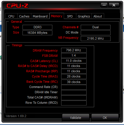

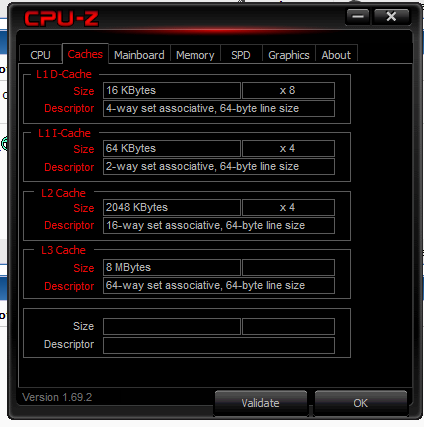

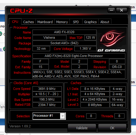

soll ich davon nur einen screenshot machen oder gibts da ne funktion :D sry ich bin ein noob
Reicht das ?
Oder brauchst du alle Fenster ?
ok, nix ersichtlich, schalte das Cool&Quiet und das C1E State im BIOS aus.
