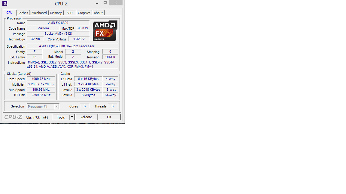

Kannst dann direkt noch GPU Z runterladen und nen Screenshot davon unter Last machen, aber bitte nicht bei min Details sondern Max.
So erstmal wundersamerweise hat meine GraKa jetzt mal 50% GPU auslastung geschafft. :D
Trotzdem nich viel mehr fps nur so 5fps ca.
Cpu Z is unten angehängt!
Ich probier gleich mal einen Benchmark.

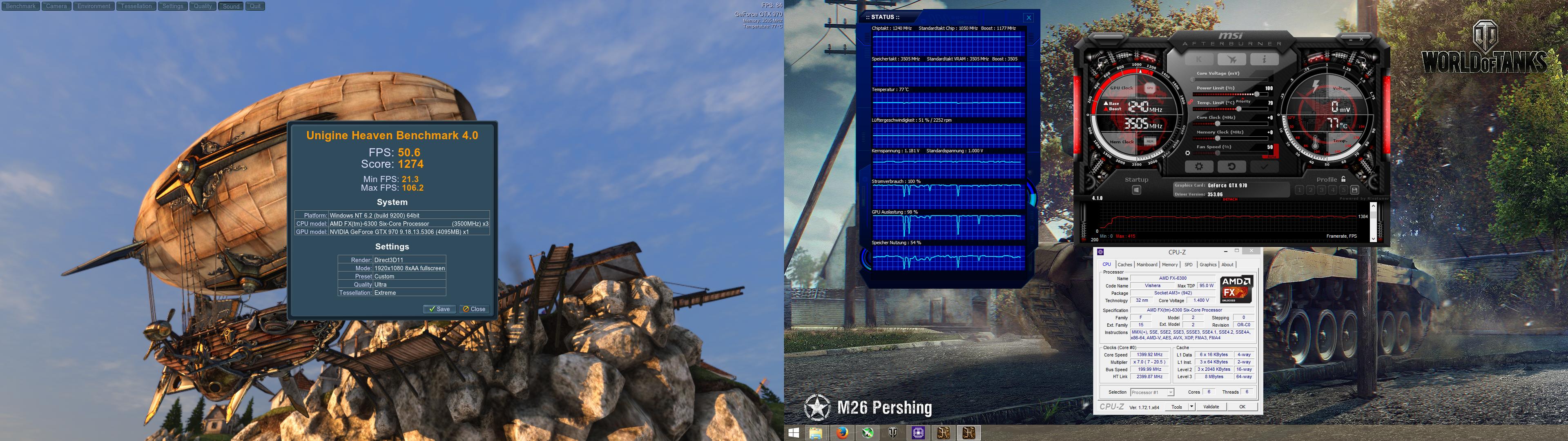

Also grad heaven Benchmark gemacht Screen unten. Alles supi 99% GPU Auslastung, CPU hat auch keine Probleme gemacht aber warum dann ausgerechnet in WOT?
Gut, wenn die Grafikkarte in dem Benchmark vernünftig hochtaktet und auf voller Auslastung läuft dann liegt es doch daran dass der FX einfach nicht genug Leistung hat um die Grafikkarte vernünftig auszulasten. WoT unterstützt halt nunmal nur 2 Kerne und da liegt man dann bei nem FX ziemlich genau bei 30-40% auslastung.

Hallo. Sag mal was hast du den für einen CPU Kühler auf dem FX drauf? Taktet der sich eventuell runter?
Mach doch mal nen Screen von Recourcenmonitor mit der Auslastung der einzelnen Kerne. Besser noch wäre Afterburner oder Ähnliches.
40% CPU Auslastung sagt einfach garnichts aus. Wenn ich z.B. Call of Duty 2 auf meinem Rechner starte und ins CPU Limit renne mit ca. 400 FPS, dann ist die Grafikkarte zu 20% ausgelastet und die CPU sogar nur zu 13%. Ein ausgelasteter Kern bei einem 8 Kerner sind einfach nur 13% Auslastung, weil ja noch 7 rumdümpeln und nix zu tun haben. Das Spiel kann die 7 aber nicht nutzen, ergo bin ich trotz 13% CPU Last im CPU Limit.
Schreib also bitte nicht immer hier rein, dass es kein CPU Limit ist, nur weil die Gesamtauslastung nur bei 40% liegt.
40% bei einem 6 Kerner sind nämlich 2 voll ausgelastete Kerne plus Hintergrundprogramme.

Ist der Prozessor. Lass dir dochmal die Auslastung aller gerne im Game Anzeigen. Sobald auch nur EIN Kern nahe der 100% ist limitiert die CPU.
