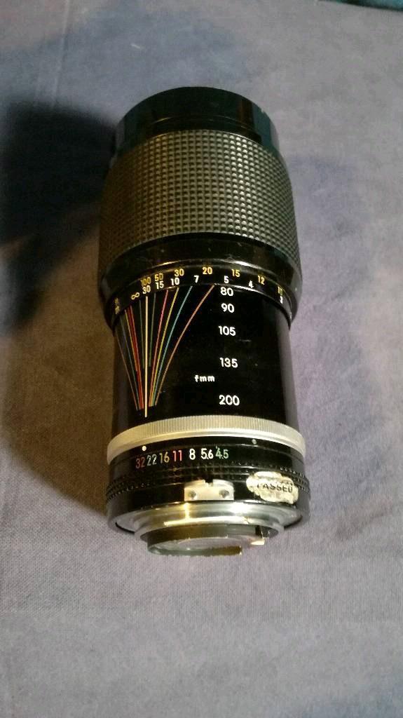

Moin Zusammen,
leider vermisse ich einen generellen Laberthread für solche Anfragen, daher auf diesem Wege:

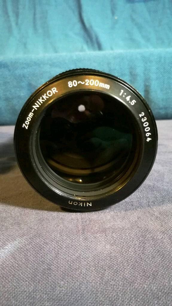

Bei EKA habe ich ein altes Nikon 80-200 F4.5 gefunden. Hat da jemand Erfahrung mit? Gibt ja verschiedene Testberichte, einige loben das Objektiv in den Himmel und bei anderen wird gesagt eher mau. Habe mit meiner Vintage 50mm F1.4 Linse bisher gute Erfahrung gemacht. MF stört mich nicht. Betrieben werden soll es an einer D5500.
Das gute Stück soll 80€ kosten.
LG
Bei 80 Euro kannste doch nix falsch machen. Wenn es Dir nicht gefällt verkaufste es eben wieder.
Was mich davon etwas abhält ist, dass ich ja bereits das Suppenzoom 18-300 habe, der Bereich also bereits abgedeckt ist. Ich verspreche mir durch das Objektiv eine höhere Abbildungsleistung, das Sigma ist durchgehend Semi. Auch das Bokeh sollte schon ansehnlich sein.

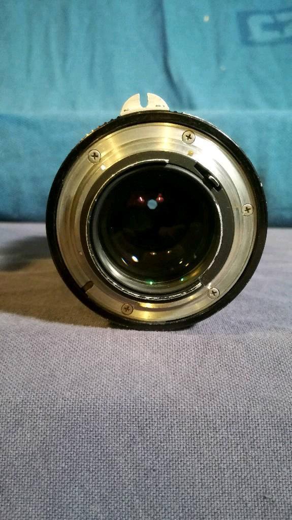

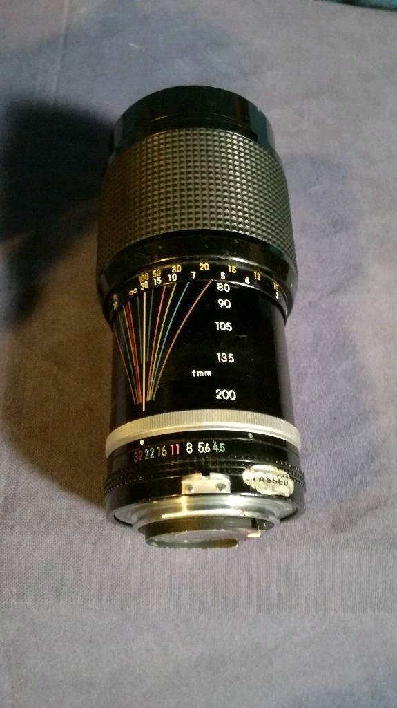

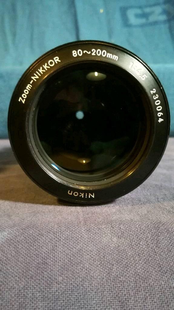

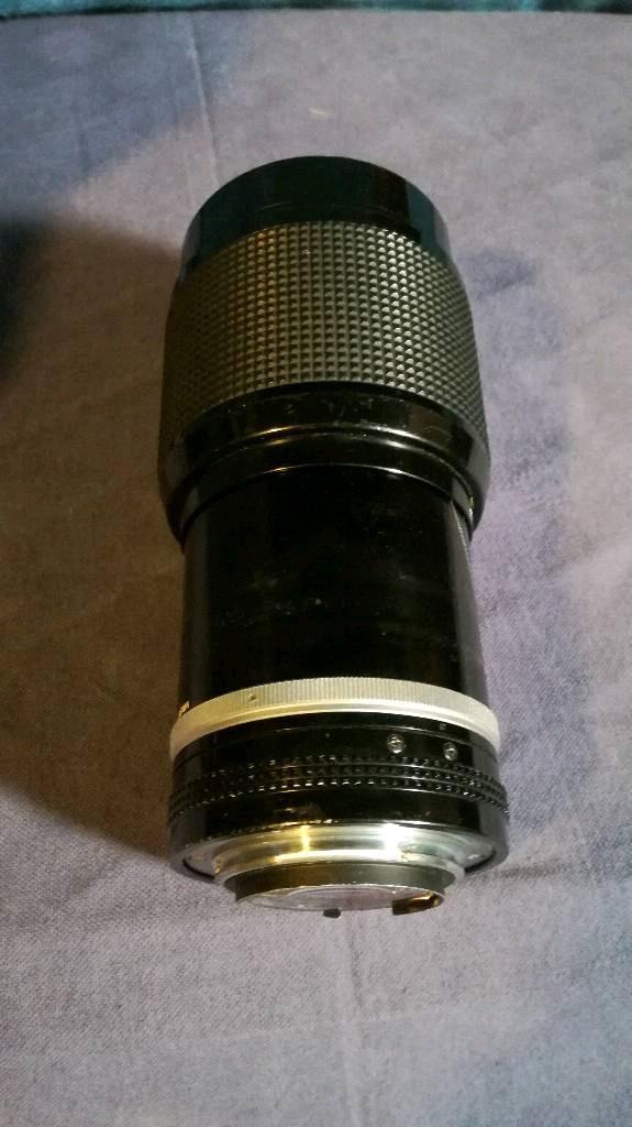

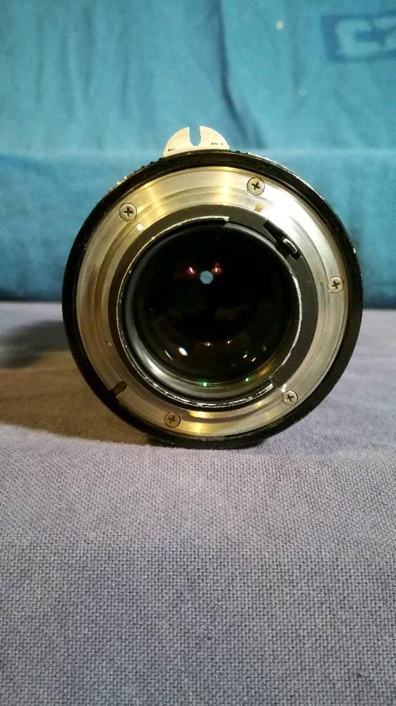

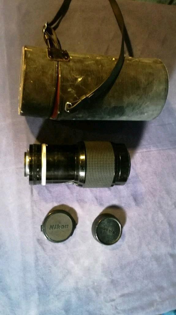

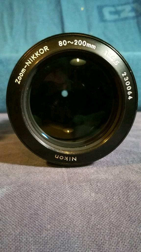

Das kann ich leider nicht genau erkennen, es gibt da ja diverse. Anbei die Fotos, vielleicht kann das einer genau sagen:
@duskstalker
Grade mal recherchiert, das 4.5 N wird es nicht sein, da das rechteckige Plastikteil am Mount fehlt.
Ich denke es ist diese Version: https://www.destoutz.ch/lens_80-200mm_f4.5_114395.html
Bin mir aber nicht sicher!
Hier evtl auch das zu sehende Objektiv.
https://www.mir.com.my/rb/photography/companies/nikon/nikkoresources/zoomsMF/80200mm1.htm

An der D5500 funktioniert die Belichtungsmessung nicht mit AI Objektiven. Die Verwendung muesste also identisch zu Deinem bestehenden 50mm AI-S sein. Mit einer Lichtstaerke von 4.5 wird das manuelle fokussieren etwas schwieriger da recht dunkel im kleinen Sucher. Deshalb wahrscheinlich nicht geeignet um schnell mal einen Schnappschuss zu machen. Wenn Du mit den Einschraenkungen an Deiner Kamera leben kannst dann waere es ein Versuch wert. Allerdings gibt es neu bereits fuer 130 Euro das Tamron 70-300 mit voller Funktionalitaet an der D5500 und 100mm mehr am oberen Ende. Die Bildqualitaet des Tamron soll bis 200mm recht gut sein. Darueber eher weich. Das Nikkor DX 55-200 ist kompakter und soll schaerfer sein, muesste gebraucht in einem aehnlichen Preisrahmen liegen wie das Tamron. Duerften in der Praxis halt deutlich vielseitiger sein, dafuer fehlt das Retroflair.

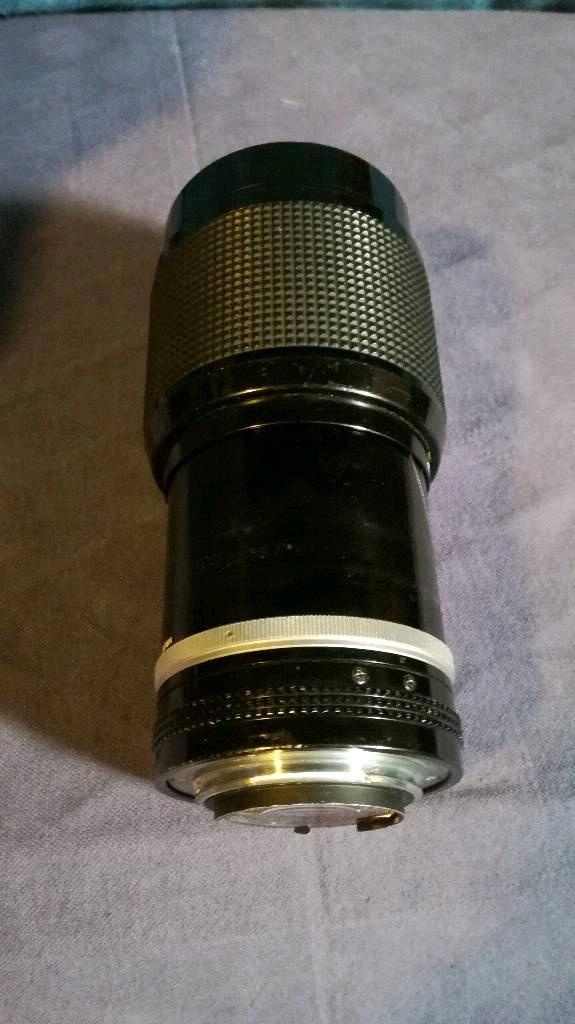

ACHTUNG - DAS GEZEIGTE OBJEKTIV IST KEIN AI!!!
hab das am handy nicht richtig gesehen, aber das ist kein Ai objektiv. das ist ein pre-ai nikkor, d.h. das ist physikalisch sehr wahrscheinlich nicht kompatibel.
wenn du das objektiv möchtest, muss es ein Ai umbau oder die echte neuere Ai version sein.
für was möchtest du das zoom? bessere bildqualität? blende? es gibt nämlich einige richtig gute Ai objektive um 100mm - alternativ das 180 2.8.

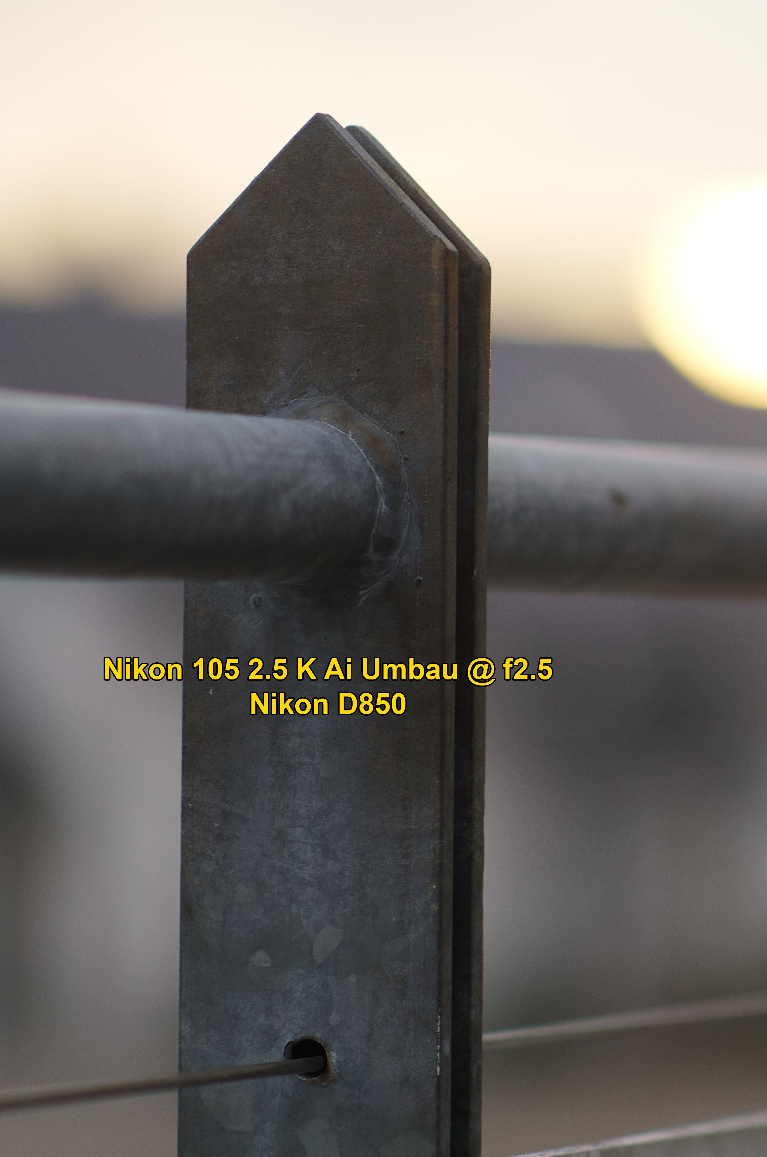

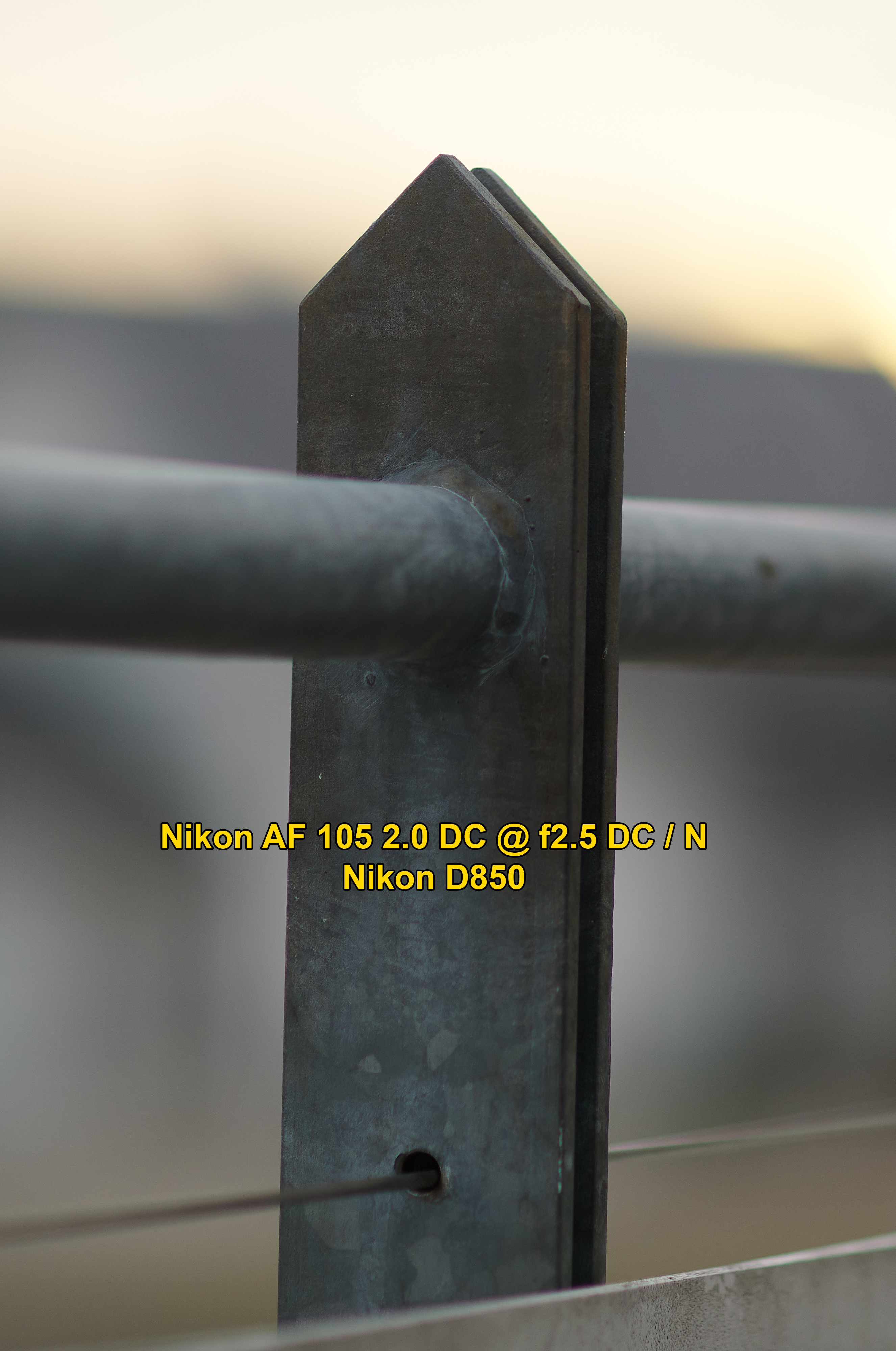

das Ai(S) 105 2.5 sollte hier die perfekte lösung sein. das liegt im schnitt eher ein bisschen über 100€, aber es lohnt sich.

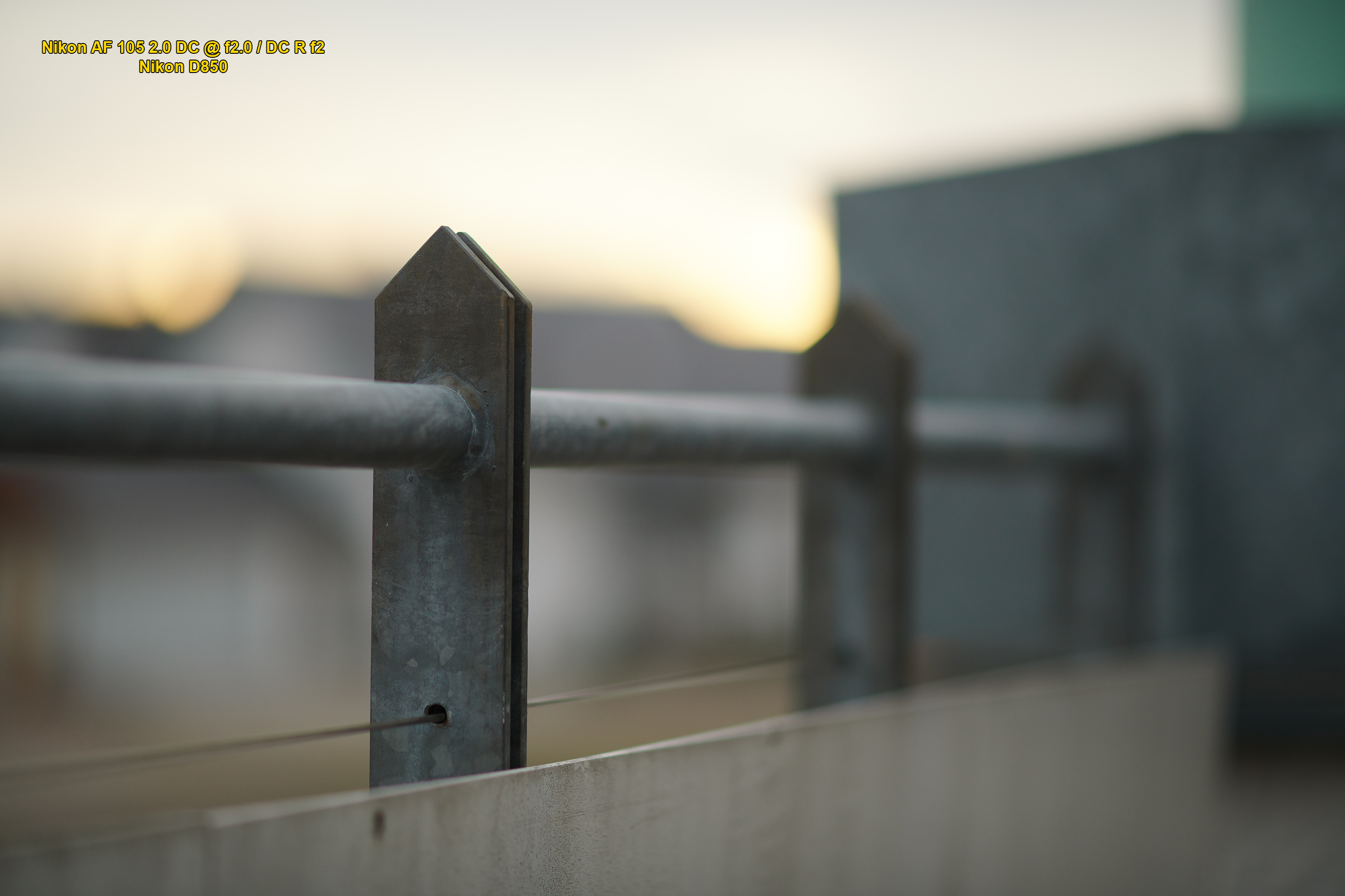

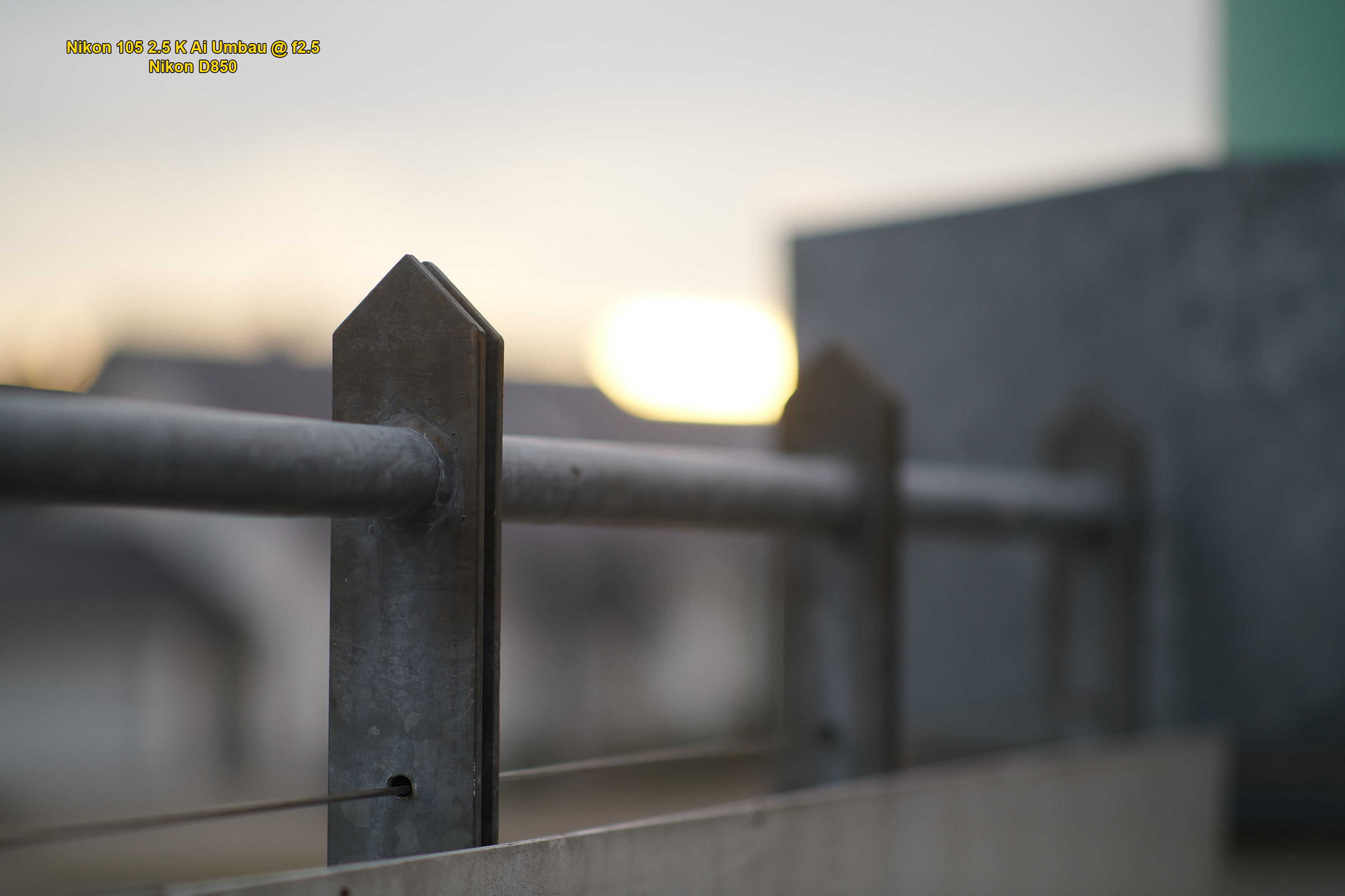

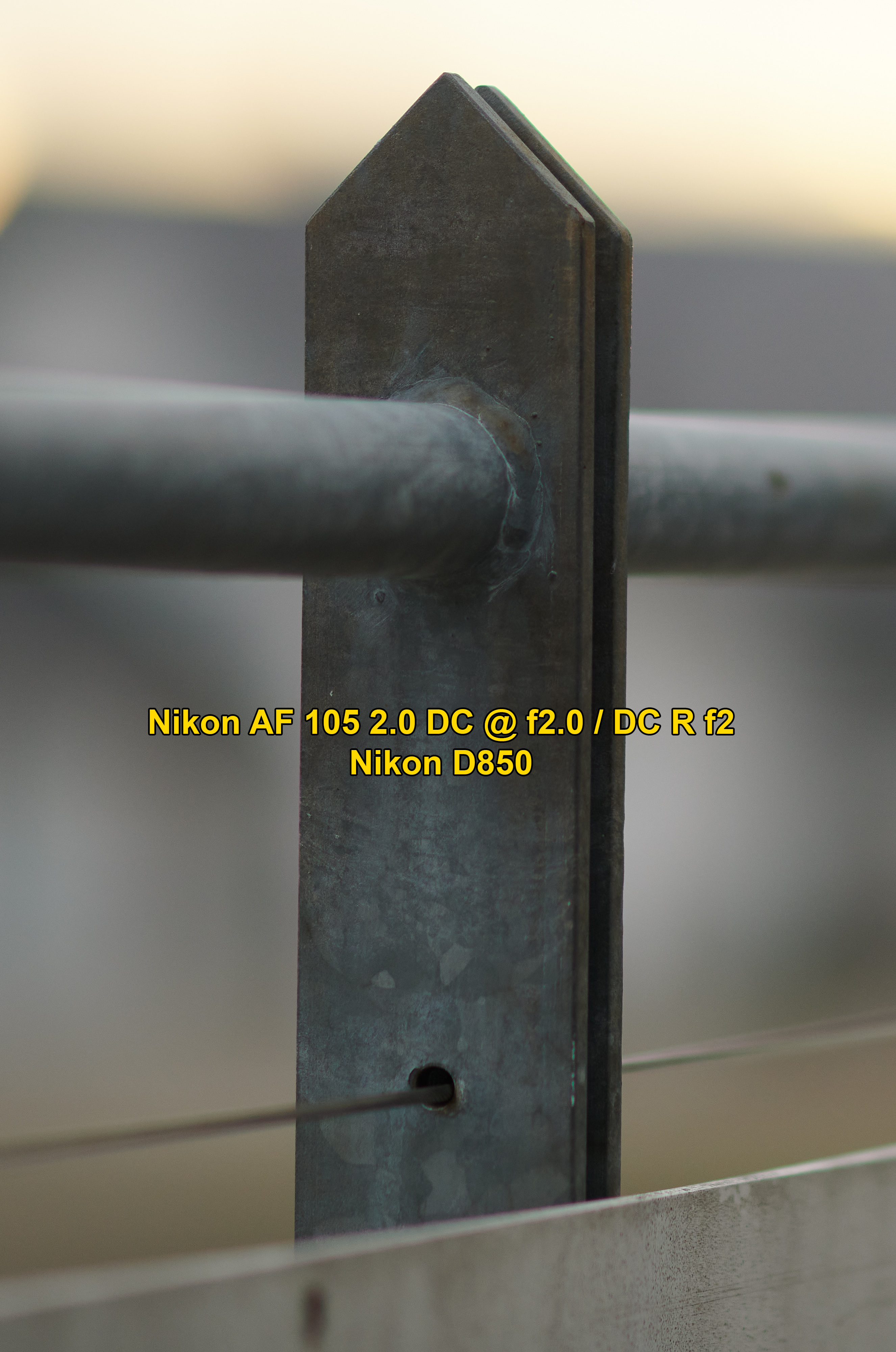

habe hier ganz schnell bevor die sonne weg war noch enorm unspektakuläre vergleichsbilder gemacht.
mein 105 2.5 ist ein fabrikumbau von K auf Ai von 1975 - d.h. die erste von vier Ai versionen.
vergleichsobjektiv war das AF 105 2D DC - beides jeweils an der d850. entwickelt mit C1, belichtung leicht angeglichen, sonst unbearbeitet. schärfe 250 / 1px (mein standard).
Ai 105 2.5 Offenblende
AF 105 2D DC @f2.5
AF 105 2D DC @f2 mit Defocus R f2
100% Crops:
das AF 105 2 DC ist zwar im direktvergleich schärfer, aber das ist auch zu erwarten - man sollte aber dem schärfevergleich nicht allzuviel bedeutung zumessen, weil das nur schnappschüsse aus der hüfte ohne stativ und ohne fokus via liveview sind. farbdarstellung weicht stark voneinander ab, das liegt aber auch daran, dass hier zwei extreme aufeinandertreffen. das 105 2.5 ist eher warm und "bunt", während das 105 2 DC als reines portraitobjektiv auf möglichst vorteilhafte hauttöne abgestimmt ist, was einen reduzierten rotanteil zur folge hat.
das 105 2 DC bei offenblende mit DC R f2 ist bokehtechnisch das beste, was 105 f2 hergibt - und dafür schneidet das 105 2.5 hier extrem gut ab, finde ich.
