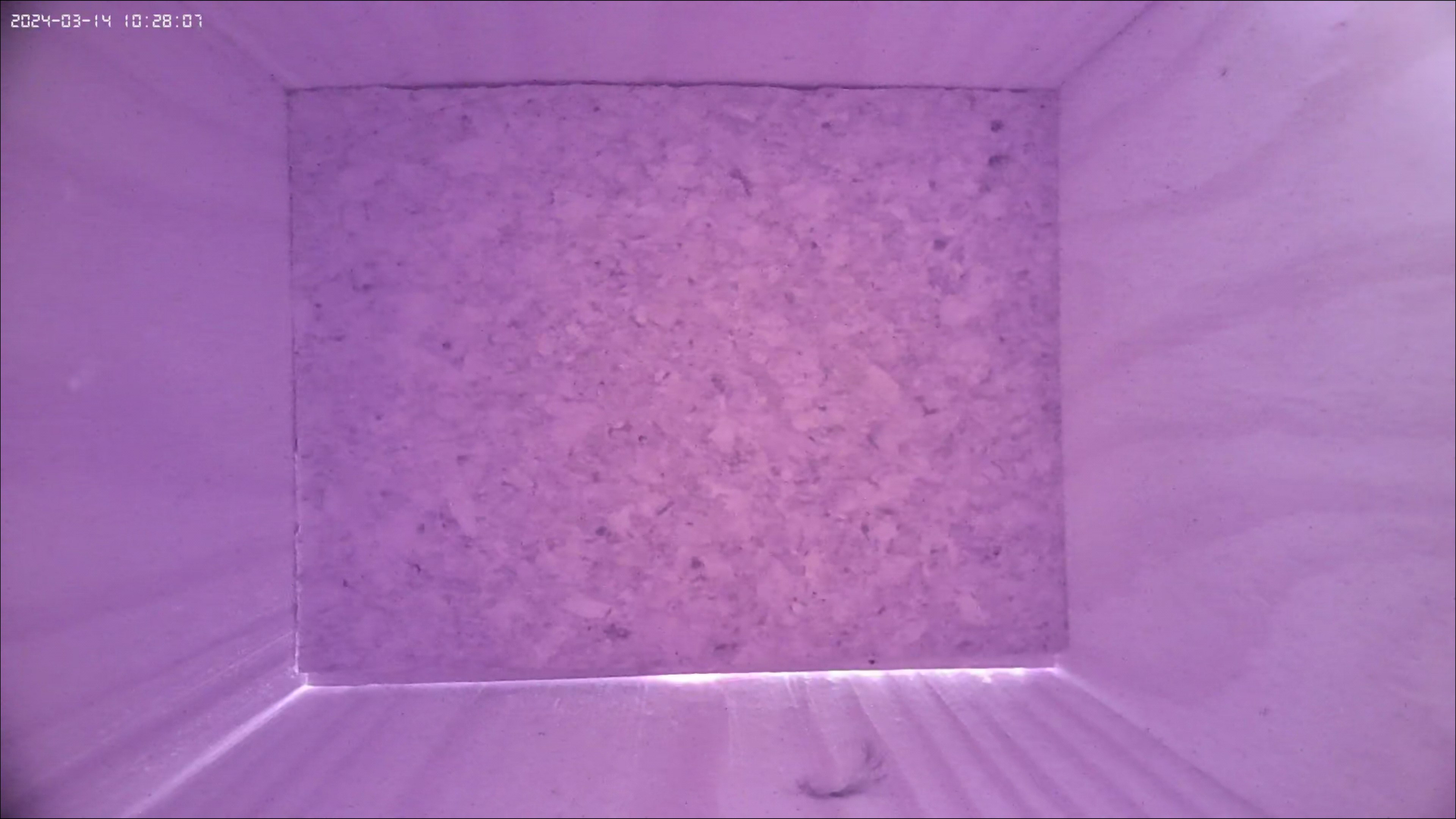

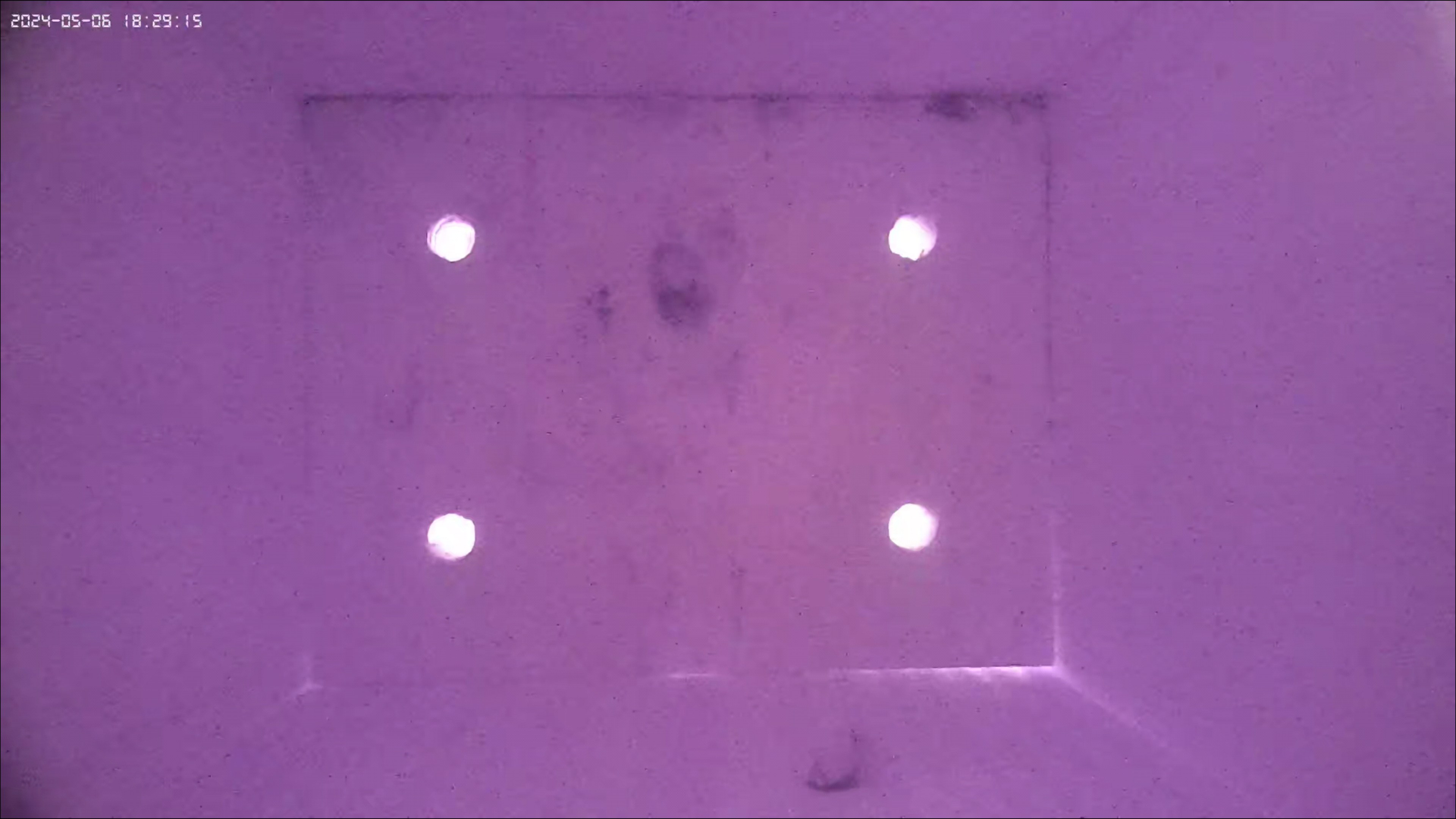

Meine Nistkasten Kamera MW5N der Firma WIWA CAM bzw Hikam ist im Prinzip eine für diesen Zweck geeignete Mini-Kamera (siehe Video im Anhang).
Leider zeigt sie neuerdings im Tagesmodus stark violett verfärbte Bilder (siehe Anhang).

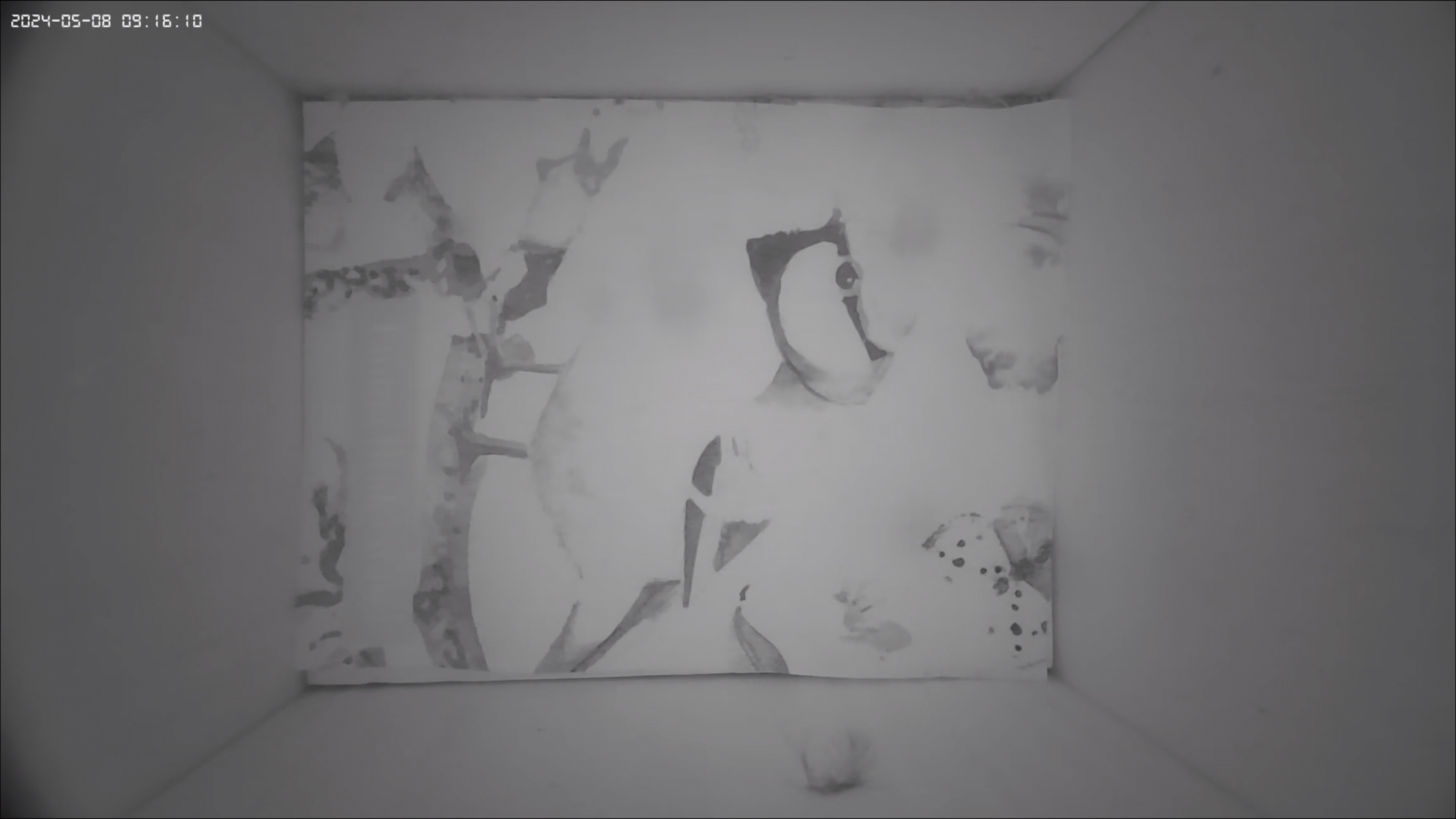

Im Nachtmodus sind die Abbildungen sw/ws aber ohne violette Verfärbung (siehe Anhang).

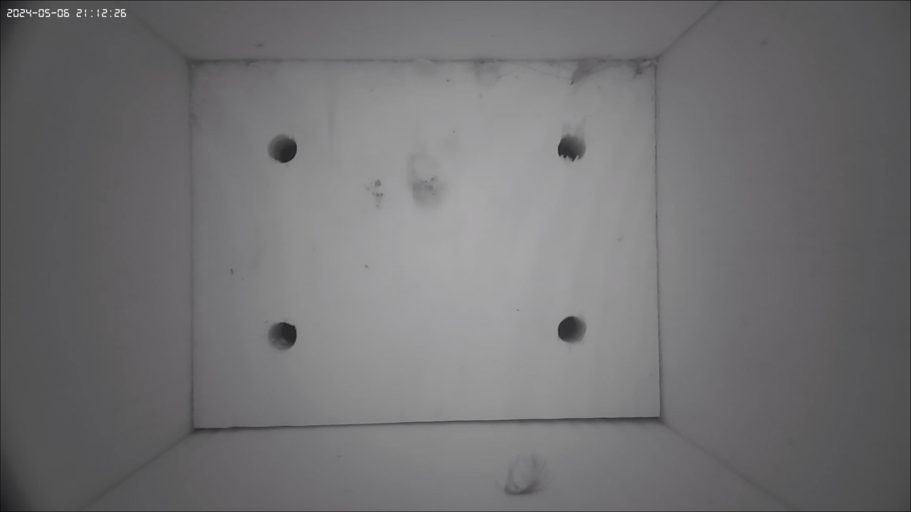

Die Kamera verwendet vier 940nm IR-LEDs. Um deren Einfluss zu untersuchen, habe ich sie im Tagesmodus abgedeckt und
war überrascht, dass das keinen Einfluss auf die Verfärbung hatte.
Hat jemand Erfahrungen mit dieser Kamera und ähnliche Probleme?
Der Support hat zwar ein Ticket eröffnet, sich aber leider trotz mehrfacher Nachfragen nicht zurückgemeldet.
Verstehe ich richtig, früher waren die Bilder im Tagesmodus nicht violett verfärbt?
Grundsätzlich gibt es jedenfalls Kameras, die nachts mit IR-Beleuchtung schwarzweiß abbilden und die tagsüber mit Tageslicht alles in Fehlfarben abbilden.
Ich vermute aber, dies ist bei deiner Kamera normalerweise nicht der Fall, sondern sie bildet eigentlich bei Tageslicht in natürlichen Farben ab. Ist diese Annahme korrekt?

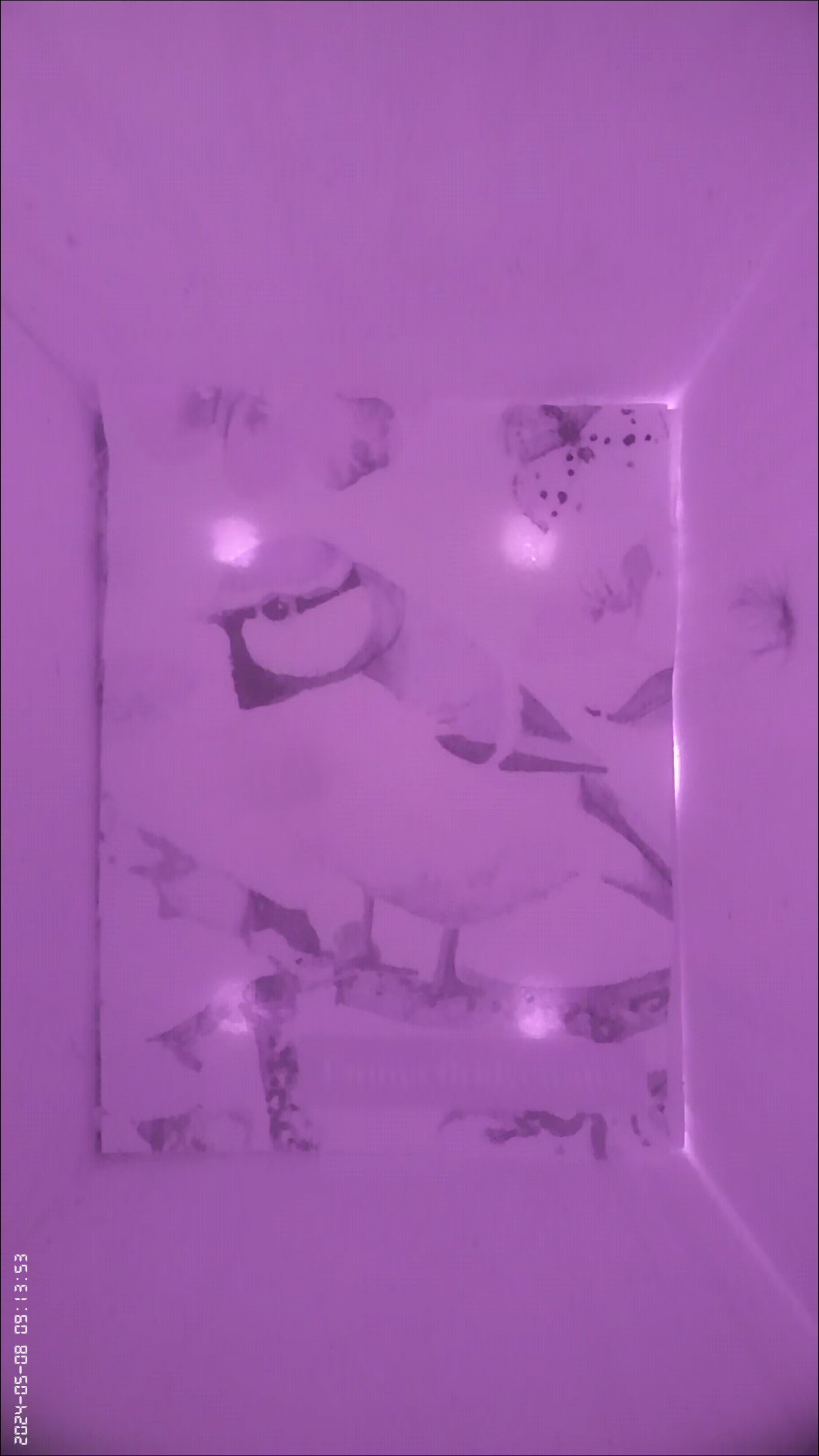

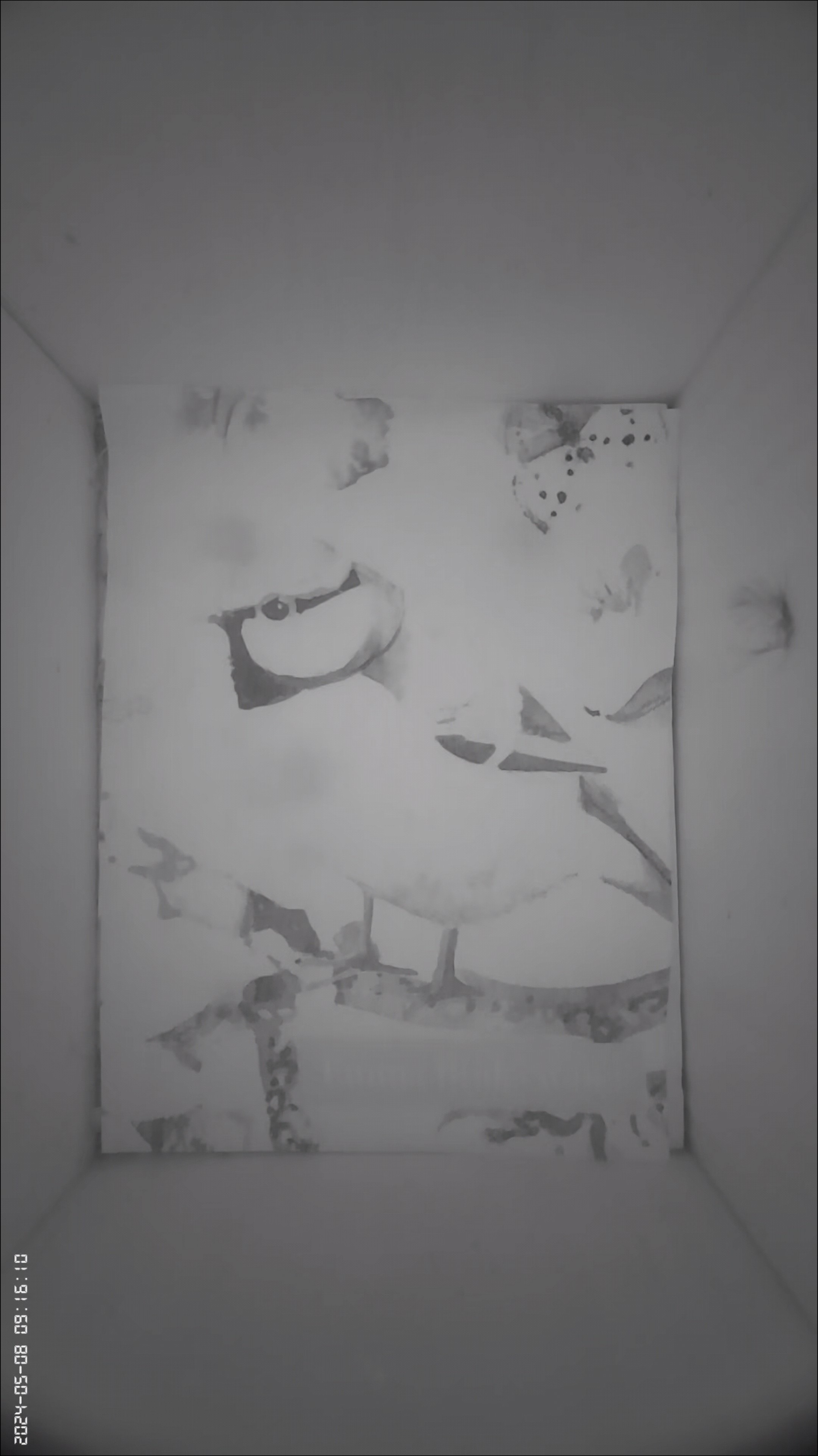

Ich habe nochmals zwei Schnappschüsse von einem farbigen Bild im Tag- und im Nachtmodus angehängt.
Zur Erinnerung, ich habe versuchshalber die IR LEDs abgedeckt. Trotzdem wurden die s/ws Fotos auch bei Dunkelheit gut belichtet.
tatsächlich? Warum, weshalb, wieso?

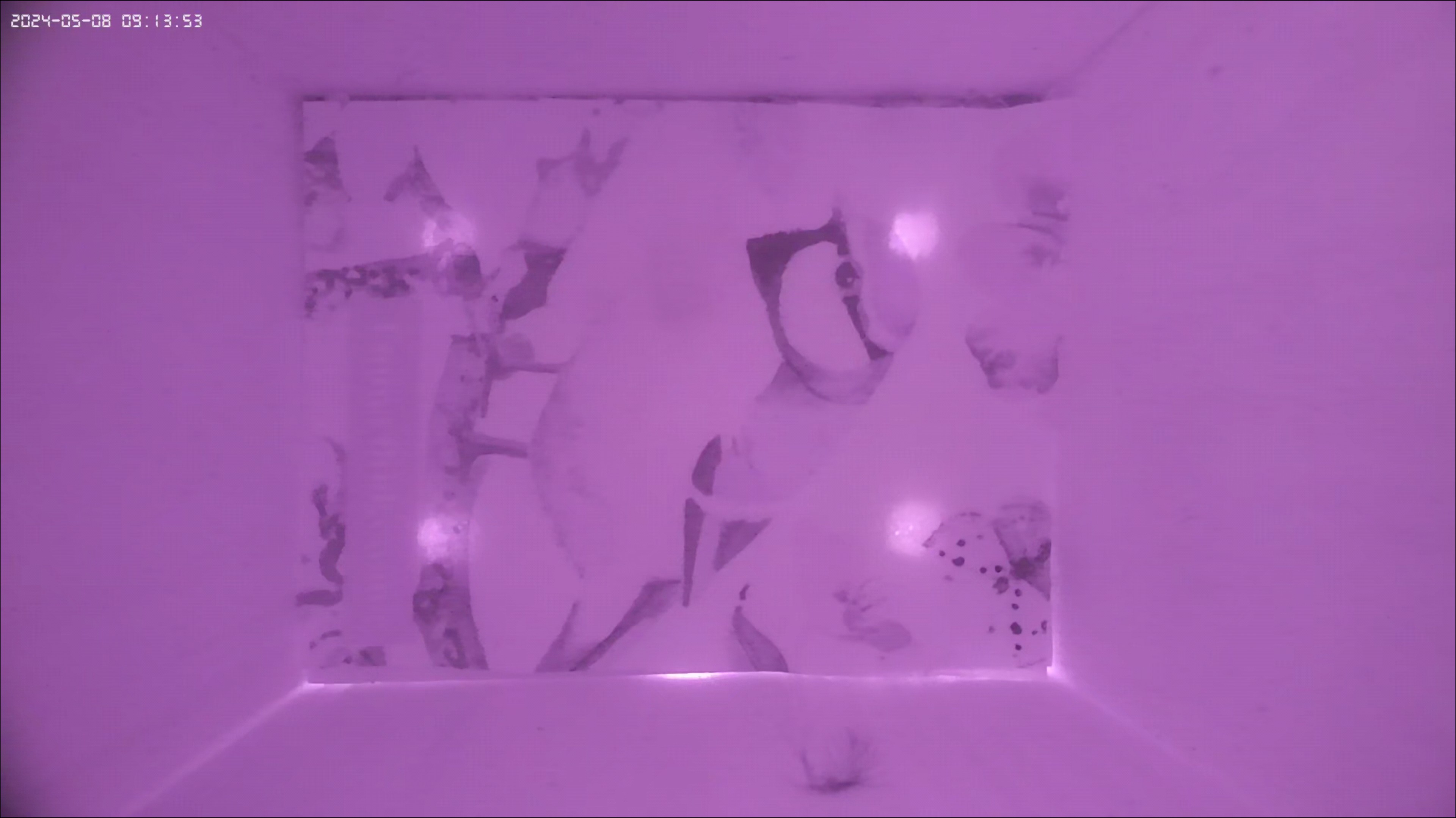

Jetzt kann ich ein Zwischenergebnis für meine Nistkasten Kamera WIWA CAM MW5N festhalten:
  • Im Nachtmodus sw/ws ohne violette Verfärbung.
  • Im TagModus farbig und ohne violette Verfärbung nur bei ausreichendem Lichteinfall, der wohl im Nistkasten eher selten ist.
  • Im TagModus ohne ausreichenden Lichteinfall sw/ws mit starker violetter Verfärbung.
Sehr interessiert wäre ich jetzt, ob andere Nutzer dieser Kamera gleiche Ergebnisse haben oder ob mein Exemplar eine Macke hat.
Espero schrieb:
irgendwie scheint auf diesem Kurzvideo rechts die Holzfarbe eher in natürlichem Farbton.

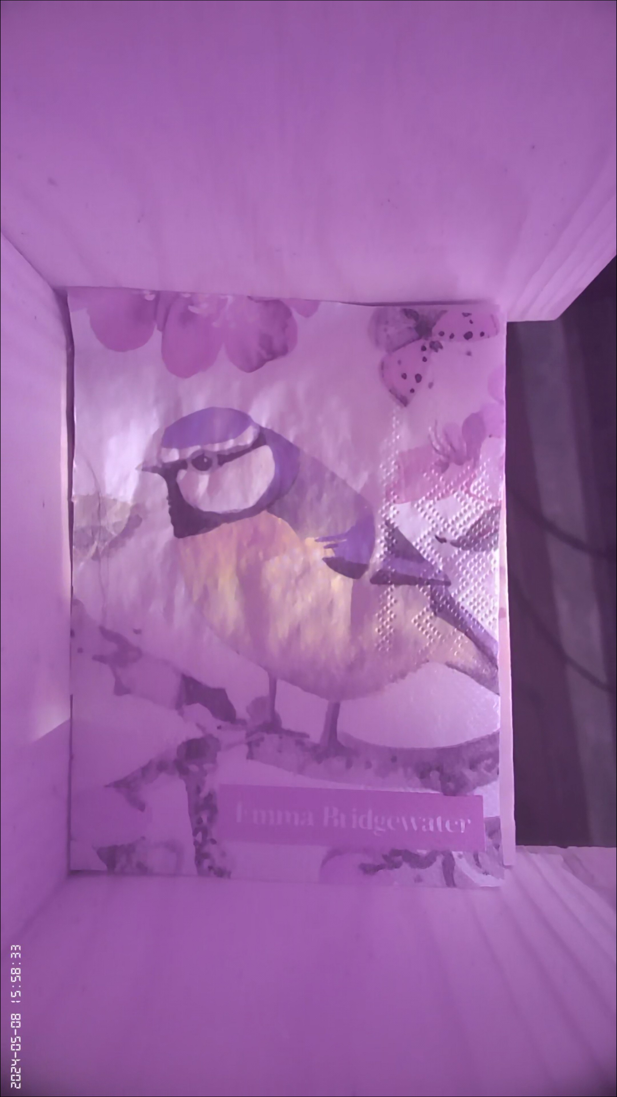

So ist es und das führe ich nicht auf die Filterwirkung zurück, sondern auf den Lichteinfall, den die Kamera braucht, um nicht violett zu verfärben.

Ok. Da muss man nun zusätzlich ein wenig mehr in die Physik von Farben eintauchen.
Dein IMG_3200 zeigt das wohl recht anschaulich:
In demjenigen Bereich, wo die Meise in weitgehend normalen Farben erkennbar ist, wird das Meisenmotiv von einem derartigen Lichtschein direkt beleuchtet, welcher weitgehend das gesamte Lichtspektrum (sozusagen sämtliche Regenbogenfarben) beinhaltet. (Kennt man auch wenn man einen Sonnenstrahl durch ein Prisma wirft.) Somit sind die Farben vom Meisenmotiv mittels subtraktiver Farbmischung weitgehend "korrekt" auch im Kamerabild abgebildet.
Diejenigen Bereiche des Meisenmotivs hingegen, welche nicht vom vollständigen Lichtspektrum bescheint werden (oder auch Img_3197), erhalten sozusagen nur eine farbige (!) Beleuchtung, welche nicht das gesamte Regenbogenspektrum beinhaltet. Welcher spektralen Art diese farbige Beleuchtung ist, das kommt nun darauf an, welches Farbspektrum (Ausrichtung evtl. blauer Himmel; oder grünes Blattwerk; bzw. eine Mischung) durch das Einflugloch hineinscheint, und wird zusätzlich auch noch durch die innere Nistkastenfarbe (Holzfarbe) subtraktiv verfälscht.
Mit anderen Worten: Als Beleuchtung gelangt nicht das gesamte Farbspektrum in den Nistkasten und dasjenige Licht, welches dort hineinscheint und innendrin zu einer eher indirekten Beleuchtung führt, diesem Licht mit unvollständigem Farbspektrum werden dann zusätzlich auch noch durch die reflektierenden Holzinnenwände weitere Spektralbestandteile entzogen. Somit wird das farbige Meisenmotiv nur noch von einem eingeschränkten Farbspektrum erreicht und so können Farben nur noch eingeschränkt Wirkung entfalten. Dies kann dann auch von der Kamera farblich nicht ausgeglichen werden.
