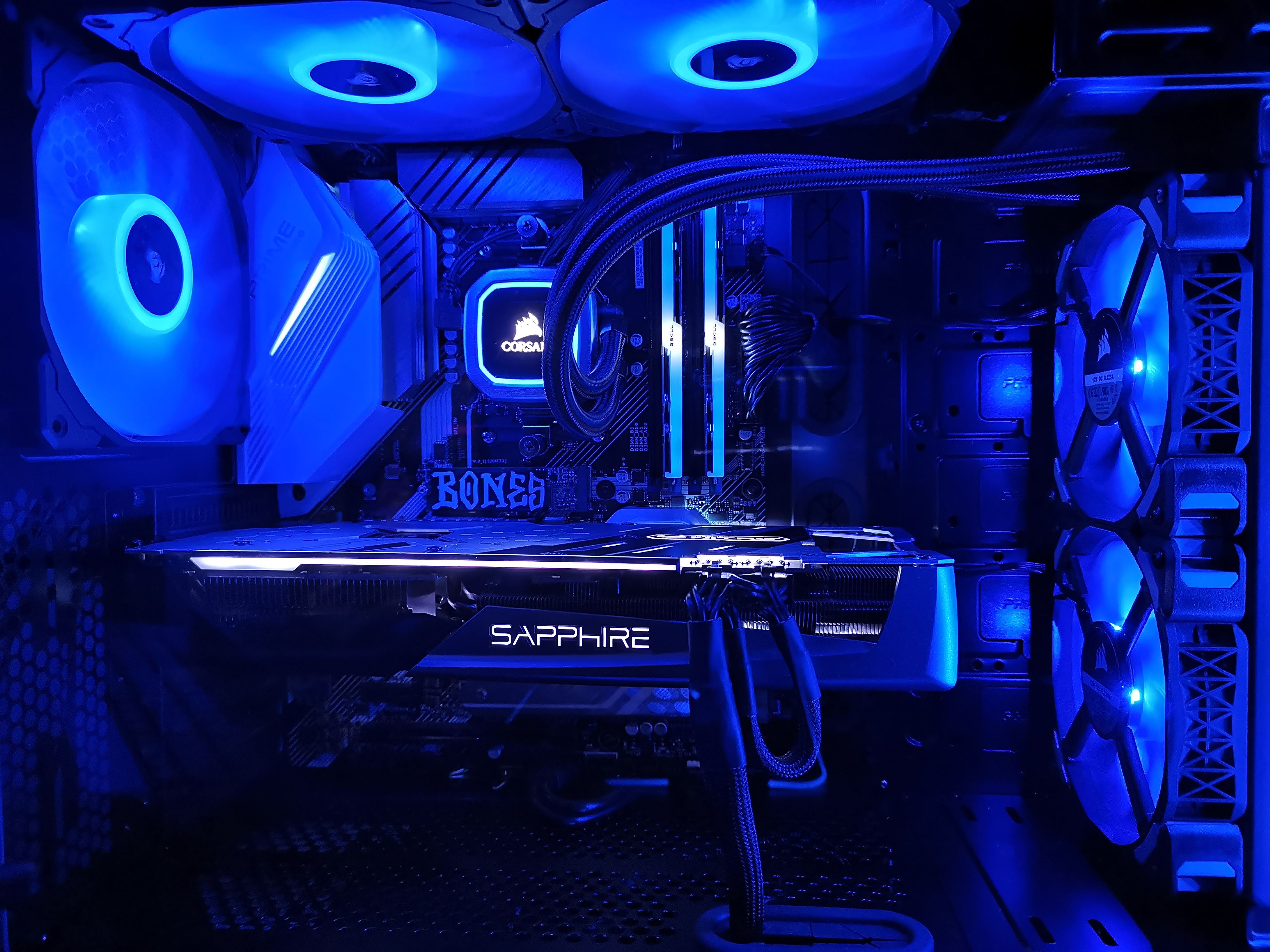

Zu meinem System:
Gehäuse: Phanteks Enthoo Pro M
MoBo: ASUS PRIME x570 PRO
CPU: Ryzen 3700x (Stock)
Graka: Sapphire 5700 XT Nitro+ Special Edition
Ram: GSkill Trident Z @3200 16-18-18
Netzteil: Corsair RM650i
1x M.2 SSD 2x Sata SSD
Kühlung: Vorne: 2x120 in der Front + Corsair H100i mit 2x 120 (push Front/pull AIO)
Hinten: 1x140 ausblasend
Oben: 2x140 ausblasend

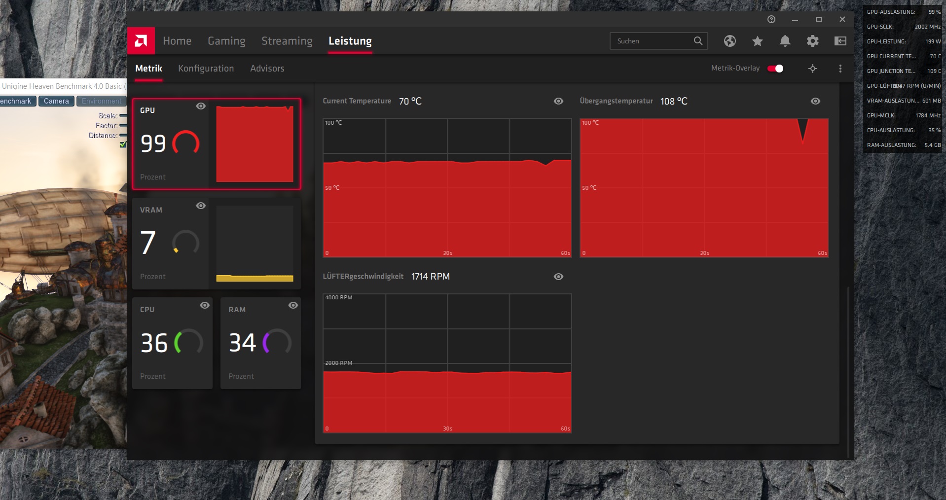

Zum Zeitpunkt meines Benchmarks liefen die Lüfter vorne auf 1600 rpm einblasend und hinten+oben auf 1000 rpm ausblasend.
Treiber: 20.2.1

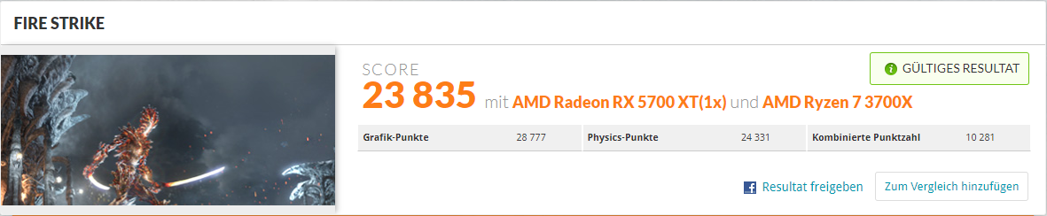

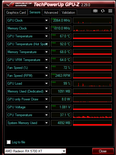

Getestet wurde vorab nur mit 3DMark Fire Strike Stresstest.

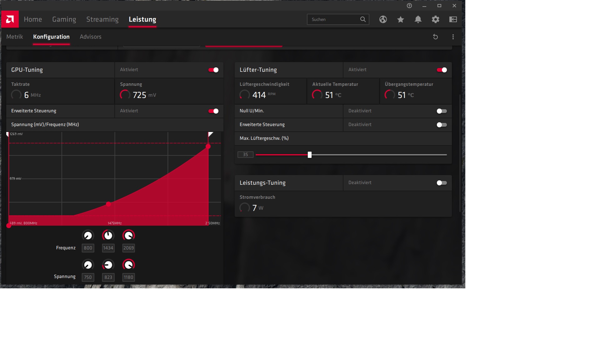

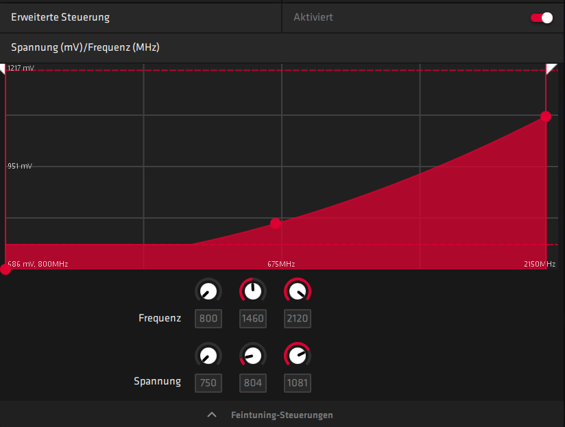

Undervolted wurde mit Wattman.
Frequenz : 2120 MHz
Spannung: 1081

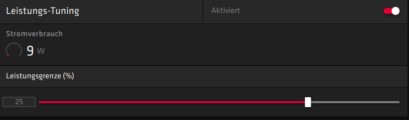

Power Target + 25%

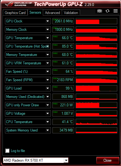

Temperaturen Max nach Firestrike Stress Test 67 Grad GPU
Die Karte viel vom Takt nie unter 2010 MHz!

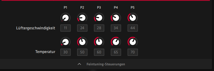

Wie man an der Einstellung der Lüfter im Wattman und der tatsächlichen Drehzahl der Lüfter sehen kann existiert der Lüfterbug im AMD Treiber leider immer noch.

Aber da hast schon mal mächtig gute Frequenzen mit über 2,1Ghz. Nicht schlecht bei der Spannung!
Edit: Sorry, sind "nur" 2064Mhz :D Hab nur im Wattman die 2120Mhz erst gesehen. Aber dennoch super

Mit der Spannung bin ich jetzt Stabil schon auf 1060 gekommen, ich scheine wirklich ein gutes Exemplar erwischt zu haben.
PT und alle anderen Einstellungen habe ich nicht verändert.

Also die Temperatur - Werte sind entsprechend der hohen drehzahl von 72% 24xx RPM wohl in Ordnung. Mir persönlich wär das aber zu laut.
Denk mal darüber nach das Powerlimit wieder auf 0% zu setzen aber dafür die Lüfterdrehzahl zu minimieren.
Im endeffekt hat man vielleicht effektiv 1-2 fps mehr in Games oder in Benchmarks +200 Punkte auf kosten von Lautstärke.
Meine Gigabyte Karte läuft mit 1600 RPM maximal welches ich als Lautstärke noch als akzeptabel beurteile. Also 35% Maximal Lüfter Drezahl eingestellt.
Ich will das sie den Takt über 2000 hält und das macht sie nicht wenn ich das Power Limit runter setzte. Die Lautstärke ist mir latte, stört mich nicht.

Und siehe da die Karte bleibt nach dem Firestrike Stress Test um einiges Kühler! (Zimmertemperatur zum jetzigen Testzeitpunkt ca. 2 Grad weniger)
Wie man sieht hat sich die Karte kurzzeitig 1087mV gegönnt (gefixt auf 1075mV)
