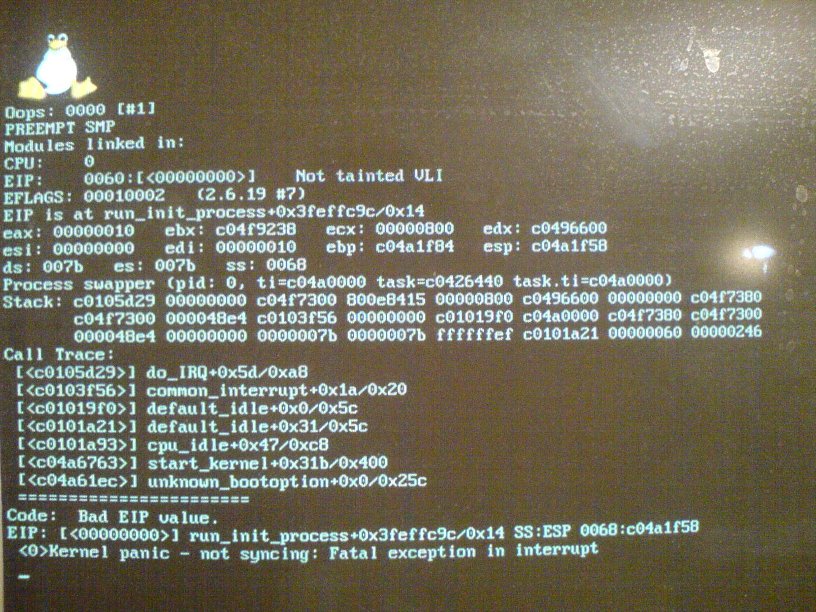

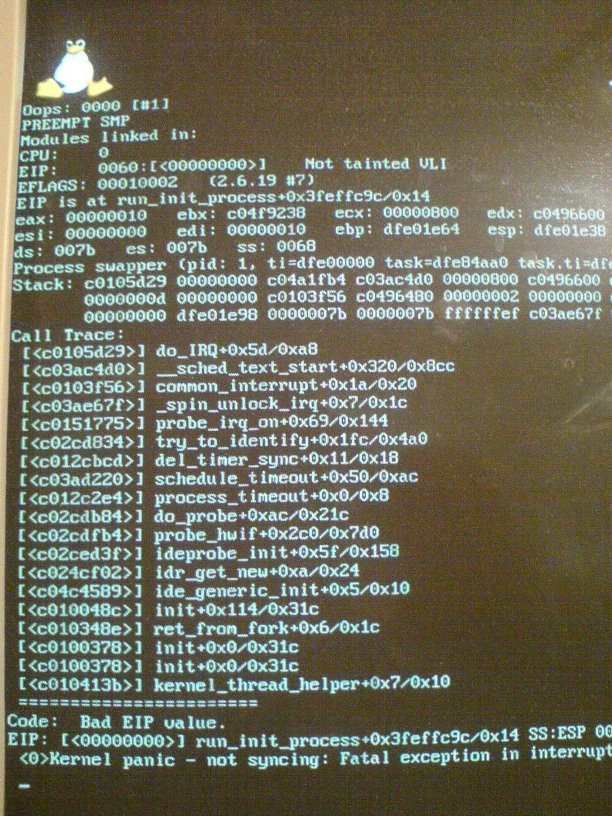

Danke für den Tipp bzgl. Knoppix. Endlich bekommt man mal ordentliche
Meldungen ;)
Aber aufgrund meiner unzureichenden Linux Erfahrung sagen mir
die Meldungen nicht allzuviel, ausser dass er mir einen Speicherauszug
ausgibt, und anscheinend verschiedene Interrupts anspricht. Vielleicht
wisst ihr mehr?
Hab jetzt das Gerät 3mal ohne Platte gestartet -> Ergebnisse sind folgend:
1st.boot.jpg, 2nd.boot.jpg und danach hat der 3te reboot wieder ausgesehen
wie der 1te - ohne dass ich was gemacht hätte :|
Langsam Denk ich, die CPU hat was :)

Die Interrups lassen sich im Bios ein- bzw verstellen. Das mit dem Bios ist also nicht so weit hergeholt.
Am besten mal ein CMOS clear machen

aber mal ne andere frage: dein speichertest.. hast du denn beide reigel einzeln getestet? oder nur die beiden paarweise? weil es kann sein, das der test zwar positiv ist, aber auch nur weil der defekte als 2. angesprochen wurde. deine knoppix fehlermeldungen lassen laut einiger google besuche auch nur auf speicherfehler rückschliessen.
