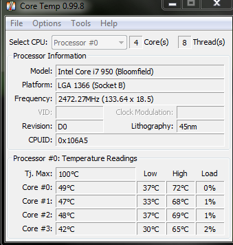

hoffe es hilft den ich habe ihn jetzt ne halbe stunde laufen lassen + graka und bin auf 75°C gekommen

das hier wären die Temps nach einer halben Stunde Graka + CPU + neue WLP
