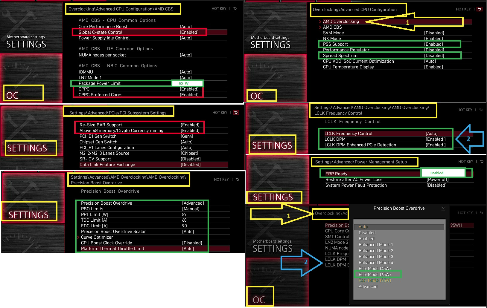

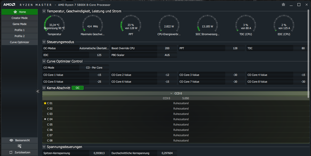

devovesley schrieb:
wusste schon im voraus das dieser hohe temperaturen hat, nun habe ich mich etwas schlau gemacht und mir undervolting videos angeschaut, und habe meine cpu nun so eingestellt im bios :

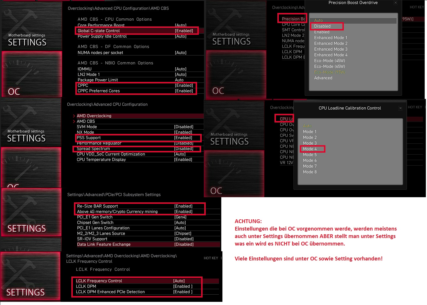

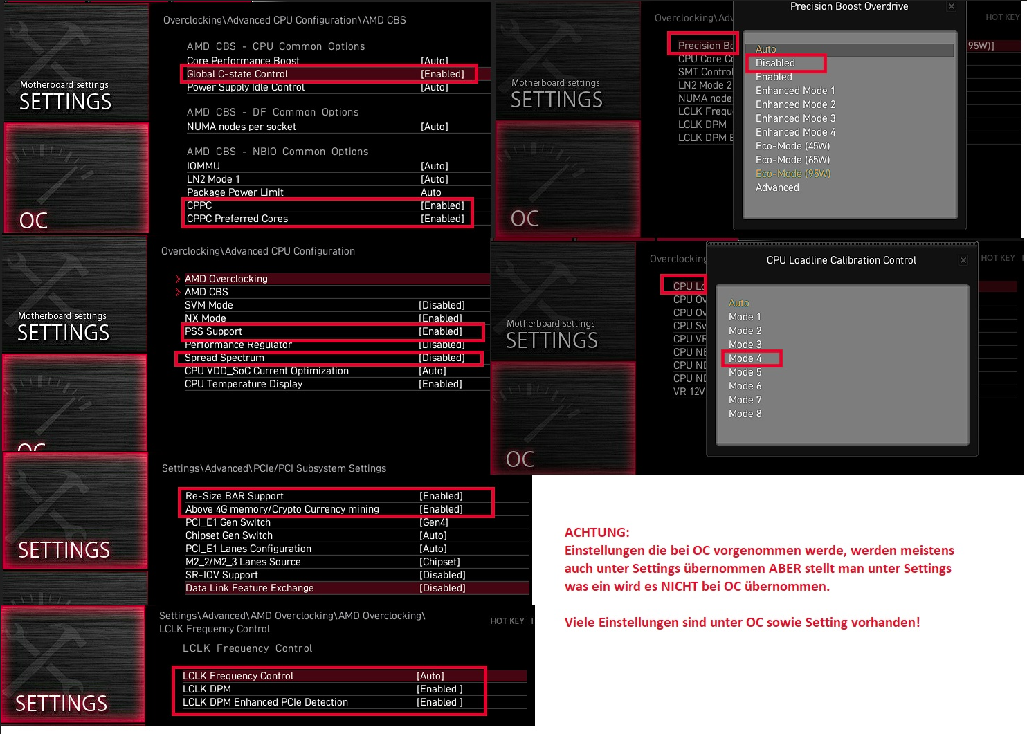

Beim BIOS von MSI sind ein paar Dinge zu beachten, es gibt verschiedene Einstellebenen.
Hier die Wichtigsten Einstellungen:
Meine CPU ( 5800X ) läuft mit diesen Einstellungen im BIOS, ABER den CO MUSS man ausloten!
Da ist jede CPU anders und man braucht dafür auch das Programm Core Cycler.
Mit dem wird die Stabilität getestet ABER ACHTNG man sollte auf Clock Streching achten ( google hilft ).
ACHTUNG beim Ryzen Master, den NUR zum auslesen benutzen, NIEMALS über den was einstellen!
Das sind die Werte im IDLE mit nur diese Seite im Browser offen:
PTT: 128 W
TDC: 80 A
EDC: 125 A
Also die Werte für den 95W ECOMODE.
Zum CMOS Clear, im Spoiler eine Anleitung wie ich den immer mache.
Bei meinem Board, MSI B550 UNIFY-X habe ich ja einen CMOS Clear Schalter.
CMOS Reset
Einen CMOS Reset führe ich folgender Maßen durch ( auch bei anderen PCs gehe ich immer so vor, bisher keine Probleme):
1. PC ausschalten (falls an ) und NT Schalter ausschalten (Wichtig beim späteren einstecken können sonnst Probleme auftauchen! )
2. PC Netzkabel entfernen ABER immer an der Steckdose, damit die Kontakte im Kaltgerätestecker nicht beschädigt werden.
3. Den PC Startknopf ein paar mal drücken und für 10 Sekunden festhalten um die Kondensatoren zu entleeren, das 2 - 3 mal machen.
4. CMOS Reset Kontakte mindestens 10 Sekunden überbrücken
( Falls kein Jumper zur Hand kann man zur Not auch die Kabel vom Reset Schalter, falls das Gehäuse einen hat, hier anschließen. Hat den Vorteil das sollte man RAM OC betreiben nicht immer den PC öffnen muss. Nur nicht vergessen das jetzt ein CMOS Reset durchgeführt wird wenn es heißt: „ Drück aufs Knöpfen, Max!“
Zur Not hilft ein einfacher metallischer Gegenstand, wie z.B. ein Schraubendreher oder eine Büroklammer )
5. NT Kabel anschließen und NT einschalten.
6. PC starten, das kann jetzt eine Weile dauern, mal 10 Minuten abwarten, ALLE Geräte müssen ja erst neu erkannt werden.
Normal startet der PC jetzt mit einem Bildschirm bei dem man mit den Tasten F1 und F2 bestätigen kann was als nächstes passieren soll.

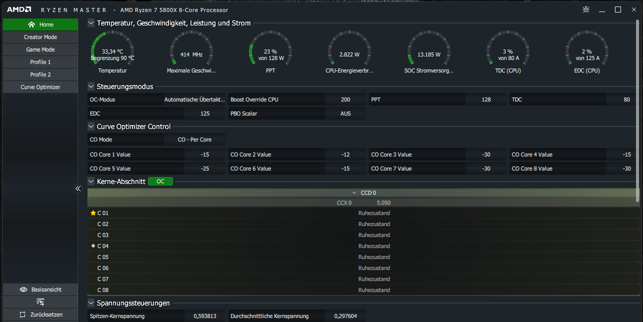

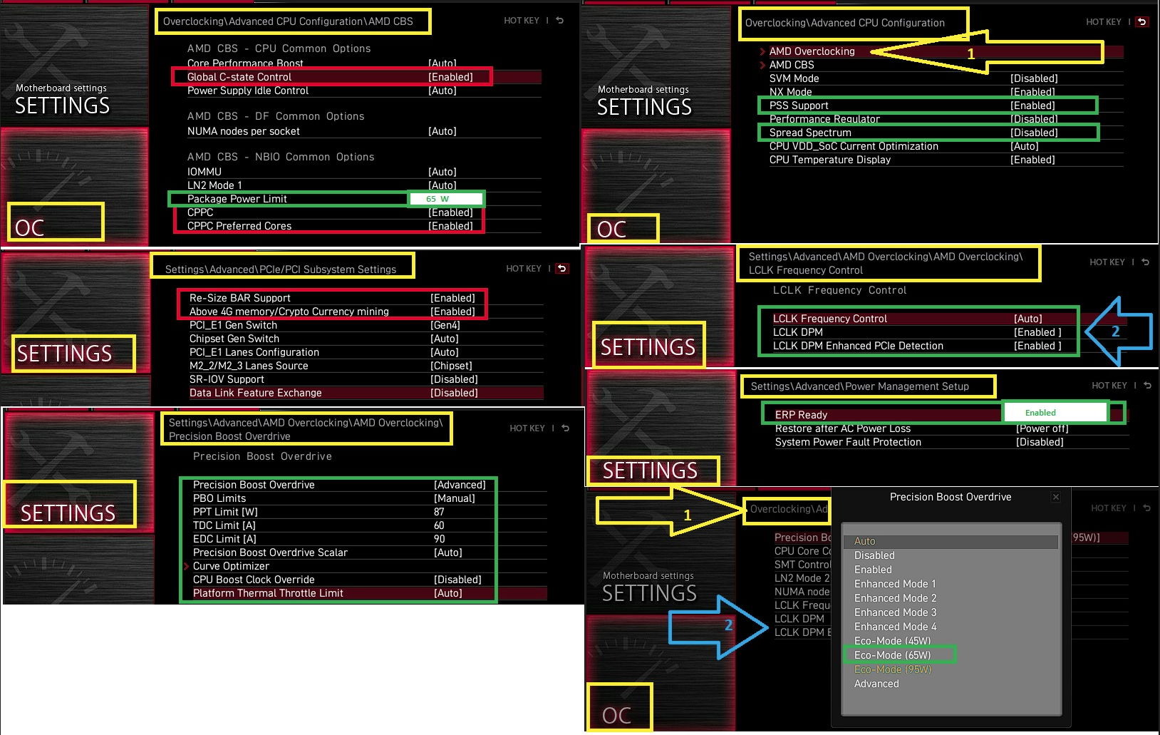

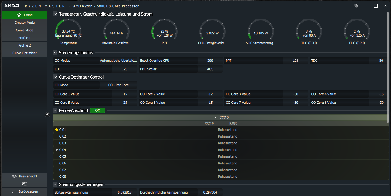

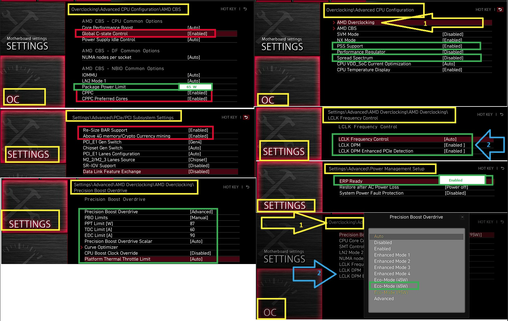

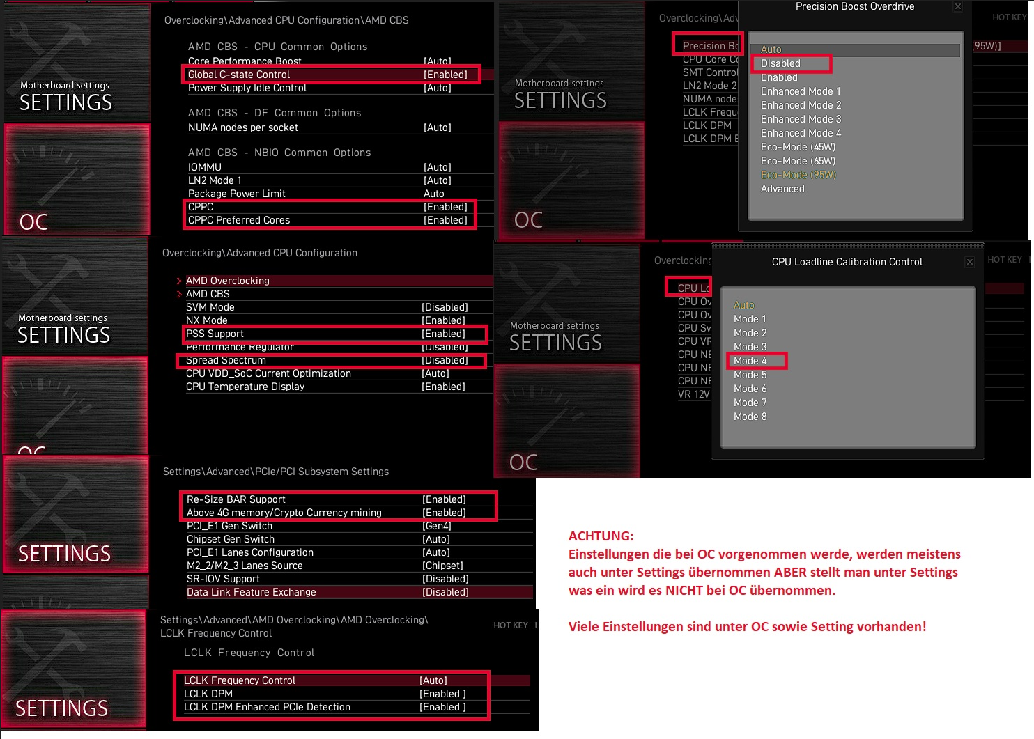

PTT: 128 W
TDC: 80 A
EDC: 125 A
CMOS Reset
Ich danke dir vielmals für deine mühe ich schaue mir das jetzt an und versuche das alles einzustellen für mein system, super das du die selbe cpu hast und auch ein msi motherboard, könnte ich dich bei fragen irgendwo kontaktieren vlt discord?, sonst mach ich das hier einfach.
