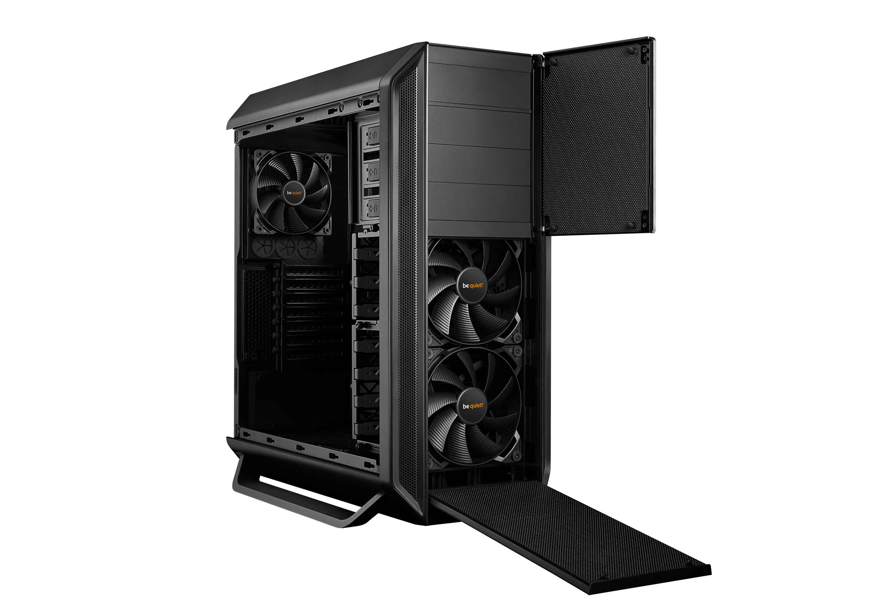

Bilder vom Rechner inneren, so dass man alle Lüfter sehen kann!
Die Lüfter vorne und oben sind etwas versteckt, weshalb ein Bild nicht viel bringen würde. Sieht aus wie auf dem Bild unten, nur dass oben noch 2 versteckte Noctua werkeln, ebenso habe ich den be quiet auf der Rückseite durch einen noctua nf f12b ersetzt. Kabelmanagement fast schon unangenehm ordentlich..Datenträger auf der rechten Gehäuseseite hinter dem MB.

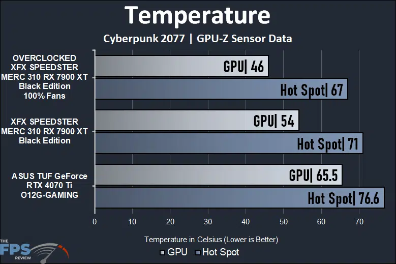

Der im Screenshot gezeigte Temperaturwert ist ja explizit bei 100% Fanspeed in CP2077. Teste bei 100% Fanspeed und schaue ob du immer noch weit von den zitierten werten weg bist.
Ansonsten stellen wie ja schon festgestellt die vorliegenden Werte kein Problem dar.
Im Übrigen andert sich die an das Gehäuse angegebene Wärme nicht, auch wenn der Chip selbst kühler bleibt. Die Verlustleistung ist ja die gleiche, nur das Gleichgewicht verschiebt sich.
Reaktionen: maccemania und djducky
Ich halte die Temperaturen aus deinem Screenshot für viel zu niedrig - egal ob mit oder ohn 100% Fan Speed. Bei TPU erreicht die Karte immerhin fast schon 80°, das klingt für mich deutlich realistischer.
Außerdem solltest du die Umgebungstemperaturen momentan berücksichtigen, selbst mit meiner wirklich ziemlich großen Wasserkühlung erreiche ich momentan nicht die Temperaturen, welche in deinem Screenshot angegeben sind. Gut, meine Hardware mag auch anders sein, 54°C ist trotzdem sehr unrealistisch für Luft und 400W.
Schau doch nochmal in 1-2 Tagen wenn alles wieder Kühler draußen ist, wahrscheinlich hast du dann zumindest ähnliche Werte wie bei TPU.
