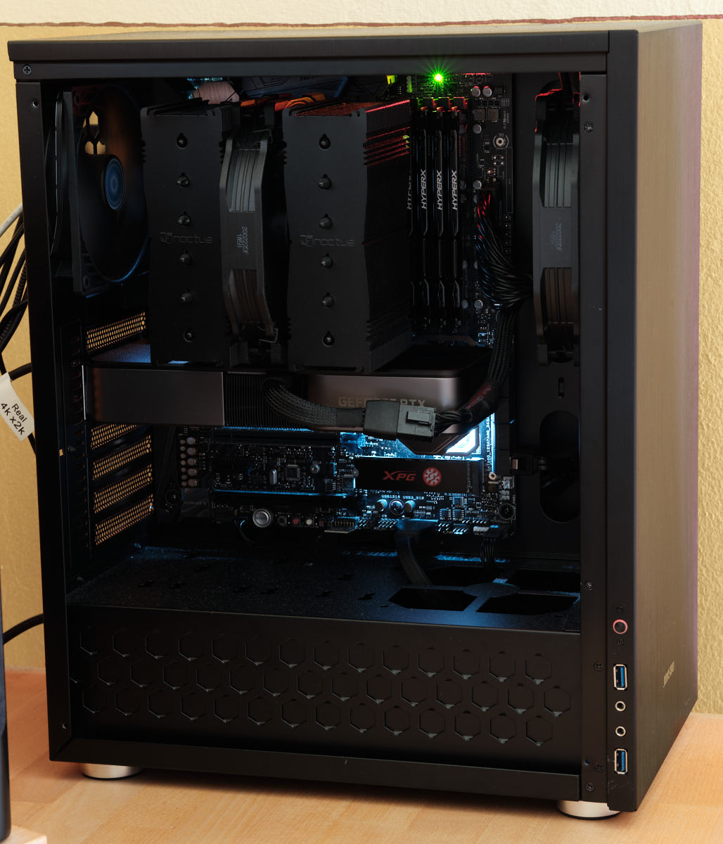

ich persönlich zöge den NH-D15S so oder so vor weil er mehr platz zu den PCIe-slots lässt.

Wenn du nach oben noch etwas Luft im Gehäuse hast, kannst du den zweiten Lüfter des D15 weiter nach oben abstehen lassen - für deine Module fehlen nur ein paar Millimeter Höhe unter'm Lüfter.

Mit dem D15S bist du mMn flexibler. Ich meine mich zudem an einen Test/Bericht zu erinnern, dass der Unterschied zwischen Einzel- und Dopellüfterbetrieb nicht so gravierend ist.

Ich habe den zweiten guten Lüfter einfach woanders verwendet.

Ich hab eine Weile beim NH-D15 einen 120mm Lüfter über dem RAM verbaut. Hat wunderbar geklappt.

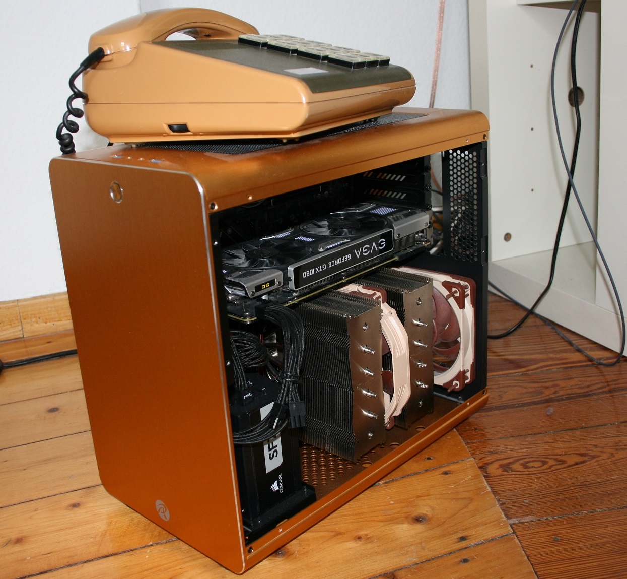

Je nach Ram-Modulen passt der zweite Lüfter zumindest nicht vorn drauf, bei mir ist er gegen die Scheibe geknallt beim Pure Base 500. Aber ein Lüfter reicht auch vollkommen.
Beachte das im Falle eines Ausbaus der Grafikkarte, wie schon erwähnt wurde, man beim normalen NH-D15 kaum an die PCIe-Clips kommt und ziemlich rumstochern muss. Wenn dich das aber nicht stört dann ist alles gut.
Die Chromax Versionen liegen übrigens nur 10€ auseinander, heißt man bekommt den zweiten NF-A15 deutlich günstiger beim NH-D15 im Vergleich zum Einzelkauf.
Du kannst beim Noctua die Lüfter Kühlrippenweise nach oben versetzen.
