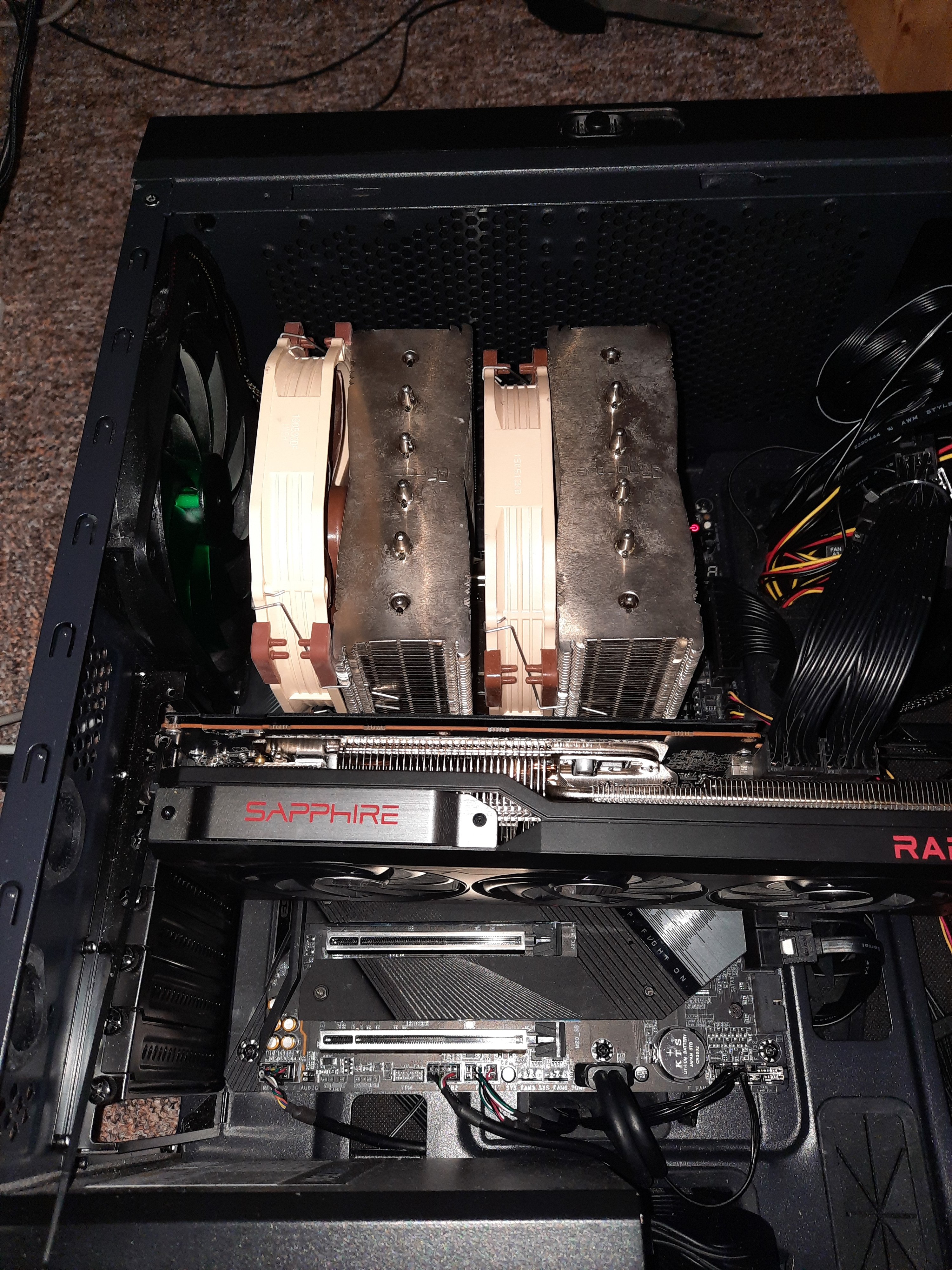

.... ich habe den 2. Lüfter hinten angebracht. Ein klein wenig höher durch das I/O Paket .......

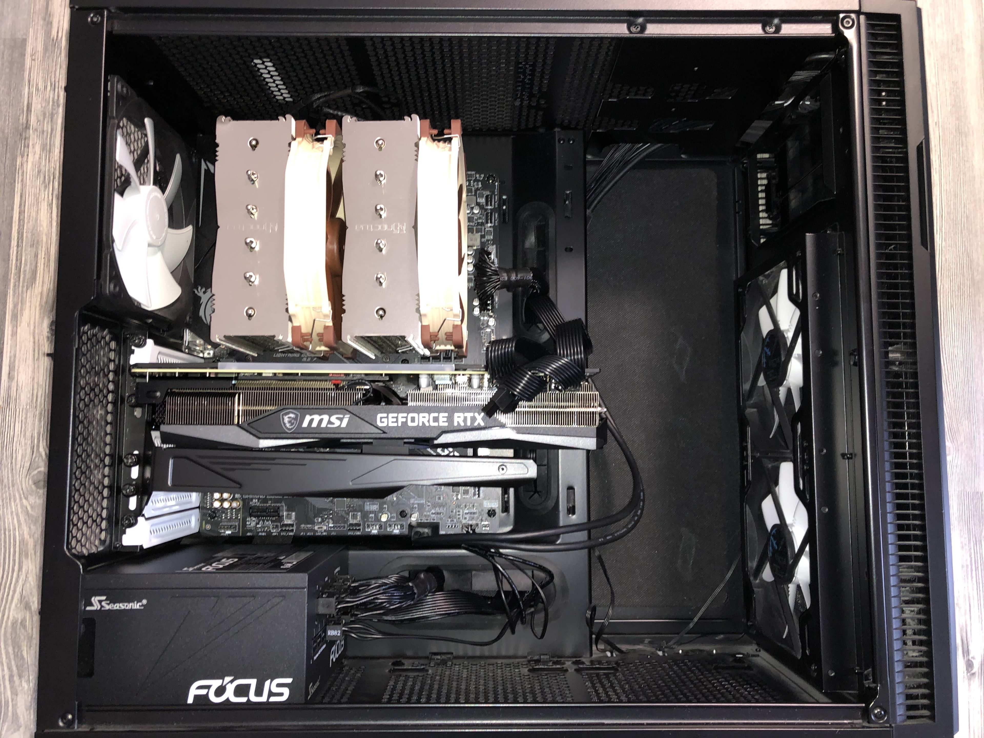

Zwirbelkatz schrieb:

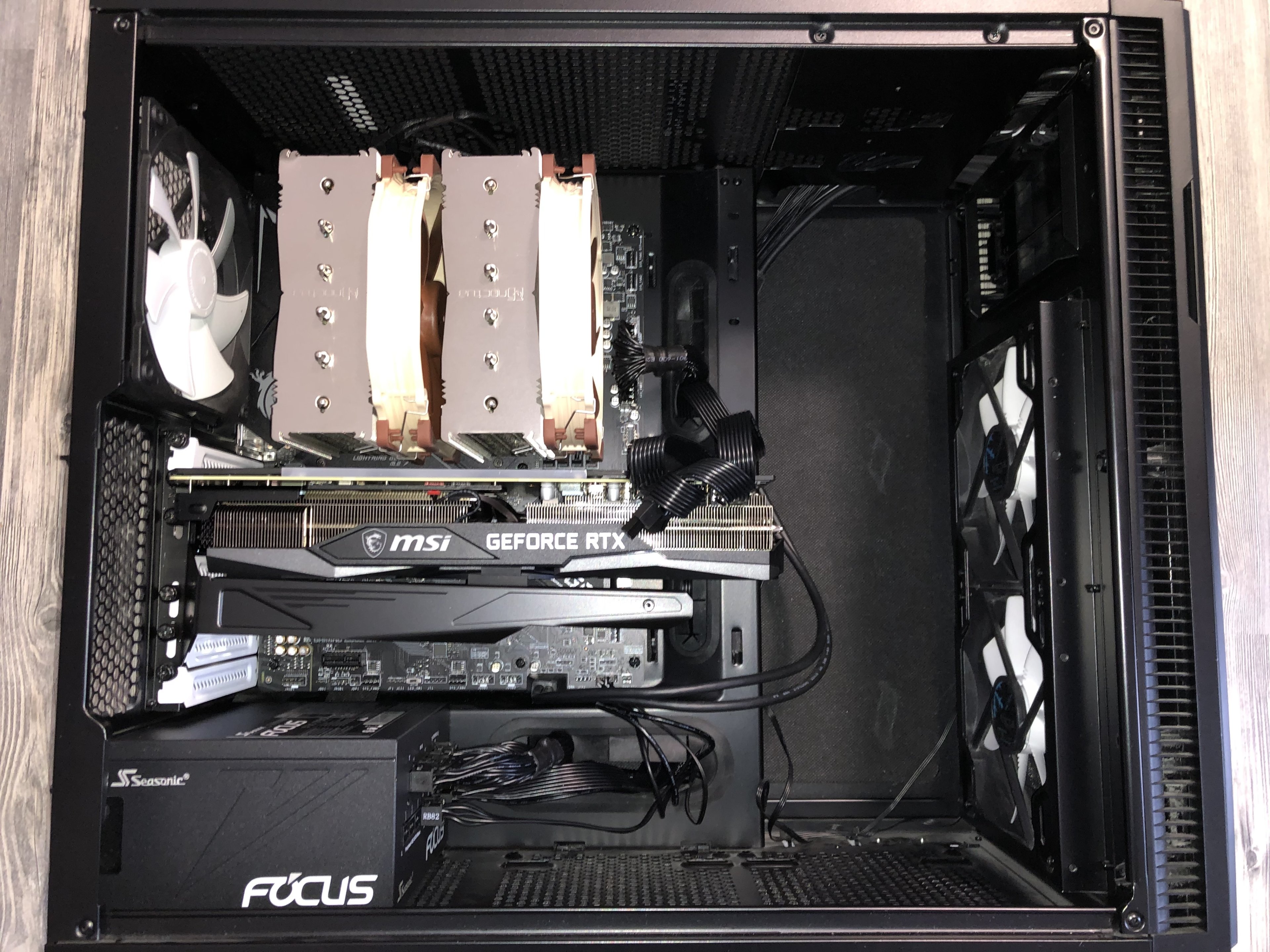

Danke - bestimmt ein guter Hinweis. Es war mir aber bereits kuschelig genug.
Der ist ja noch kleiner als meiner :D
Ist das ein ITX?
Zum Thema: Also das bei mir ist der NH-D15S ... mit dem normalen D15 hätte ich hier wohl nicht nur eine Kollision des Kühlkörpers mit dem RAM sondern wohl auch eine mit der GPU.

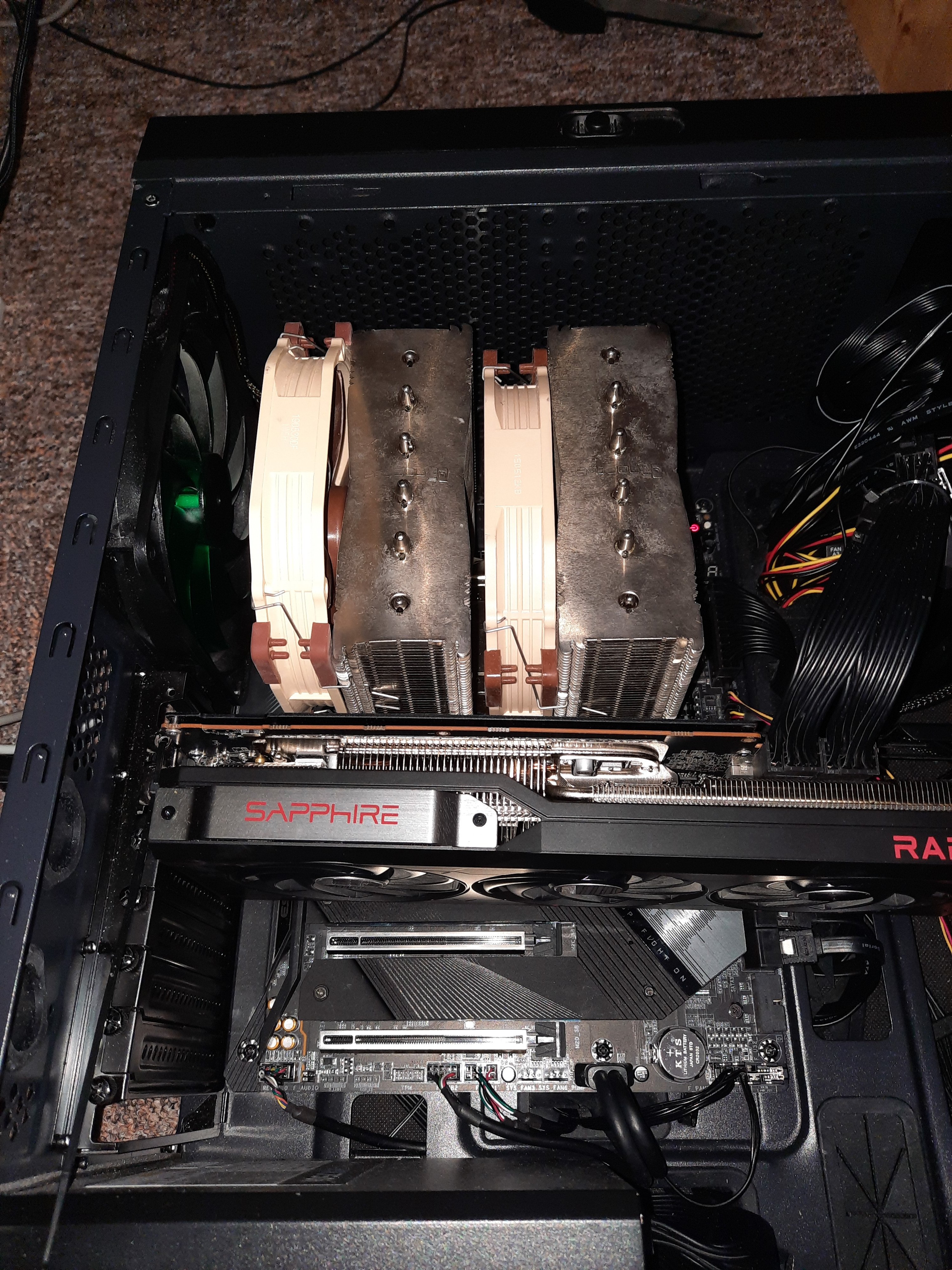

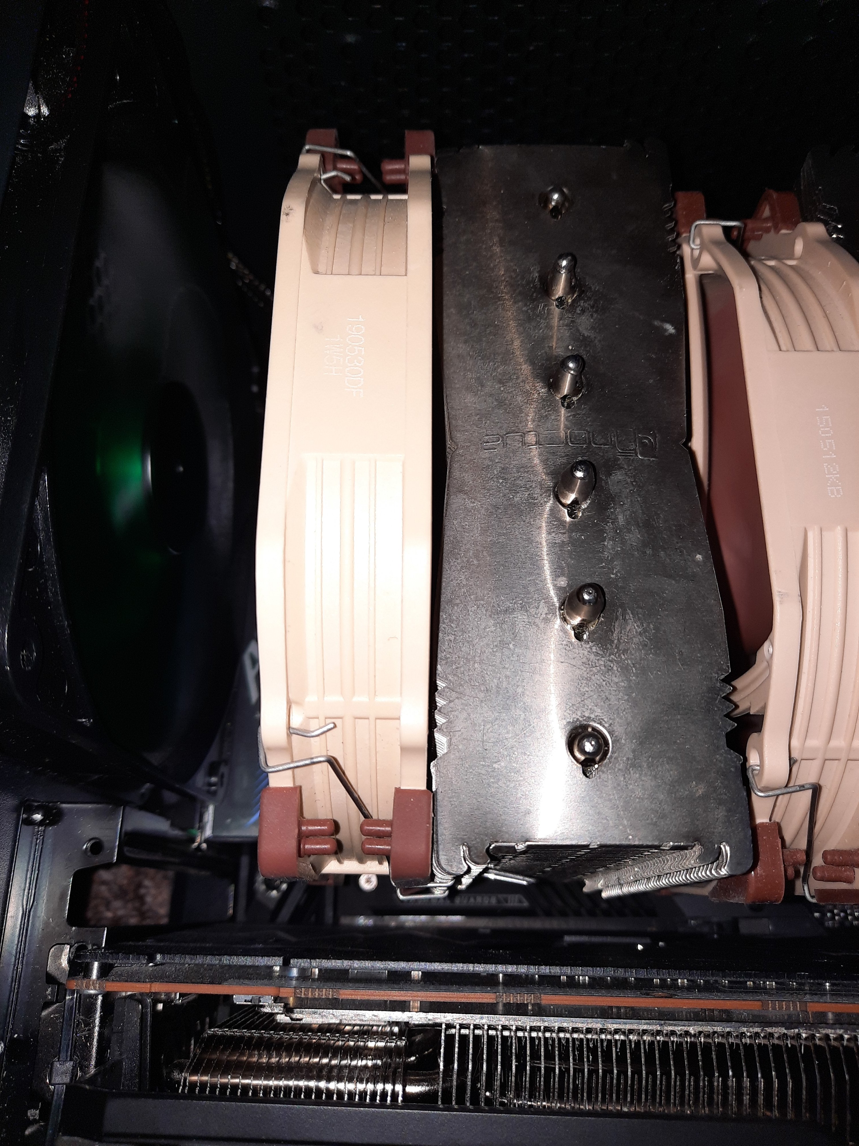

Donnie_Darko schrieb:
Aha, das geht also auch. Macht das denn Sinn bezüglich der Wärmeableitung?
... ich habe keine Änderung gemerkt, ob der 2. vorn oder hinten dran ist. Mein 5950 hat keine Probleme mit Überhitzung, bin max auf 75°C im Desk und Gamingbetrieb.
.... darum habe ich auch ein Bord gekauft, wo der 1. GPU Slot etwas tiefer sitzt. Bei vielen BOrds ist der 1. Slot in Höhe der Befestigungsschraube an dem I/O Panal. Beim Giga Aorus Master ist der Slot 1 cm tiefer, so dass etwas mehr Luft dazwischen ist. Das ASR X570 Exreme 4 hatte zwischen CPU Kühler und GPU Backplate auch nur 1mm. Da war Überhitzung vorgeplant, was auch die M2 drunter mitnahm.
Die Lüfterpositionen ergeben keinen Sinn.
Die Lüfter sind als Push gedacht, nicht als Pull.
So gehört sich das.
... warum kühlen die trotzdem? Der mittlere ist gleich ... er holt von vorn und drückt nach hinten ....
.... aber ich werde das jetzt testen und nach 1 Stunde Game den Lüfter nach vorn nehmen und sehen was passiert.
... wo steht das von "push"? bei Noctua?
.... heißt aber nicht, dass es hinten nichts bringt ....

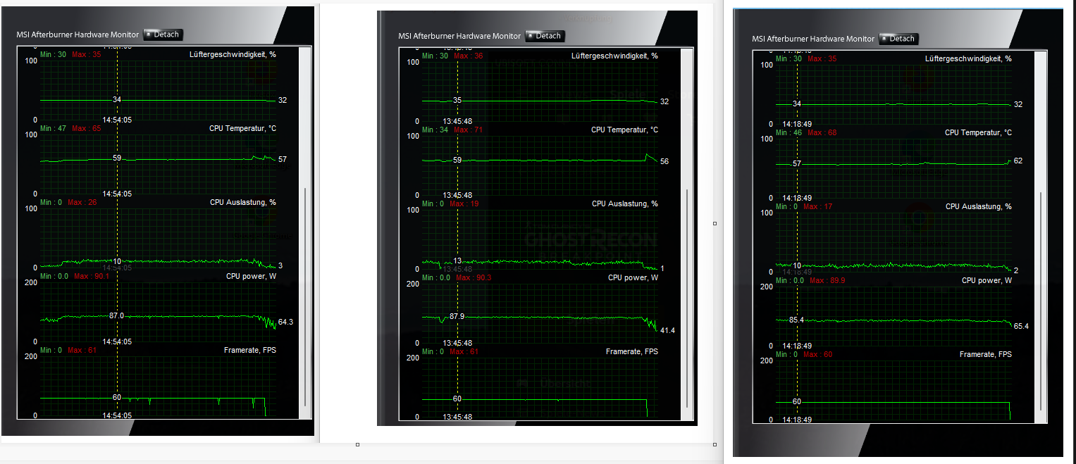

... nee, hat es nicht aber nun ist der 1. Lü am vorderen Turm und der 2. Lü am hinteren ....... nach dem Wechsel ist die CPU +-1°C wärmer oder kühler. Ich hatte den 2. Lü nur hinten dran, weil die Ram früher mal zuu hoch waren.
... und weil ich lange Weile habe, werde ich jetzt mal nur 1 Lü in der Mitte testen .....
EDITm .... auch im Einzel Lü Betrieb nur ca. 2 - 3 °C Unterschiede .......

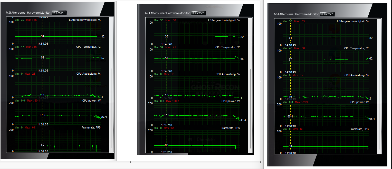

hier nochmal die Temps: 1 Lü - 2 Lü hinten - und 2 Lü vorn fast keine Unterschiede

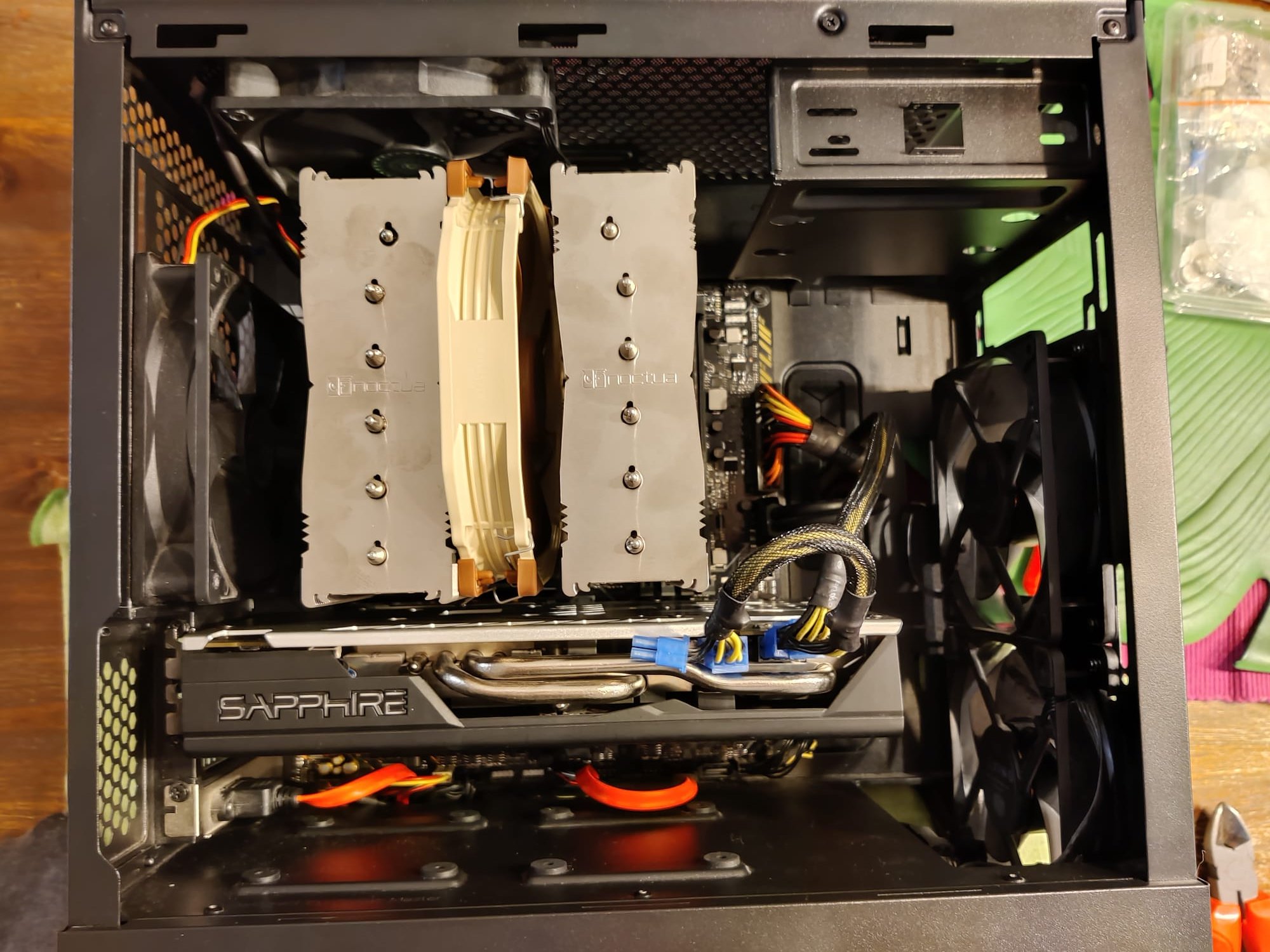

Ich wusste nicht, dass es Boards gibt, zumindest ATX Boards, an denen die Graka bzw. der PCIe Slot an einer andere Position sitzt.
Aber wenn man das mal physikalisch betrachtet, kann es eigentlich kein Nachteil sein wenn sich die GPU und der CPU Kühlkörper näher kommen oder sogar berühren, zumindest wärmeableittechnisch betrachtet, wenn die GraKa, die ja unter Last wärmer wird als die CPU ... zumindest bei mir ist das so. Der CPU-Kühler hätte dann mehr zu arbeiten, und müsste der GraKa Wärme entziehen.
Nachdem die GraKa keine Luft von oben ansaugt und in dem Bereich zwischen CPU und GPU auch kein Lüfter sitzt und somit keine direkte Luftbewegung stattfindet, glaube ich auch nicht, dass der geringe Spalt einen negativen Einfluss auf Luftdurchsatz der Kühlerlüfter hat. --- so viel zur Theorie ... oder seht ihr das anders?
Dass die SSD eventuell negativ davon beeinflusst wird sehe ich auch. Wie gravierend das ist ... werde ich sehen.
Habe schon eine zwischen CPU und GPU eingebaut, aber vorerst noch ohne dem beiliegenden passiven Kühler und nur im Idle. Da kommt sie auf knapp unter 60°.
