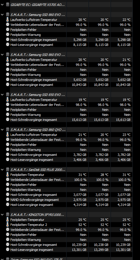

bei mir werkelt HWiNFo64 und zeigt das (Kingston ist die M2)

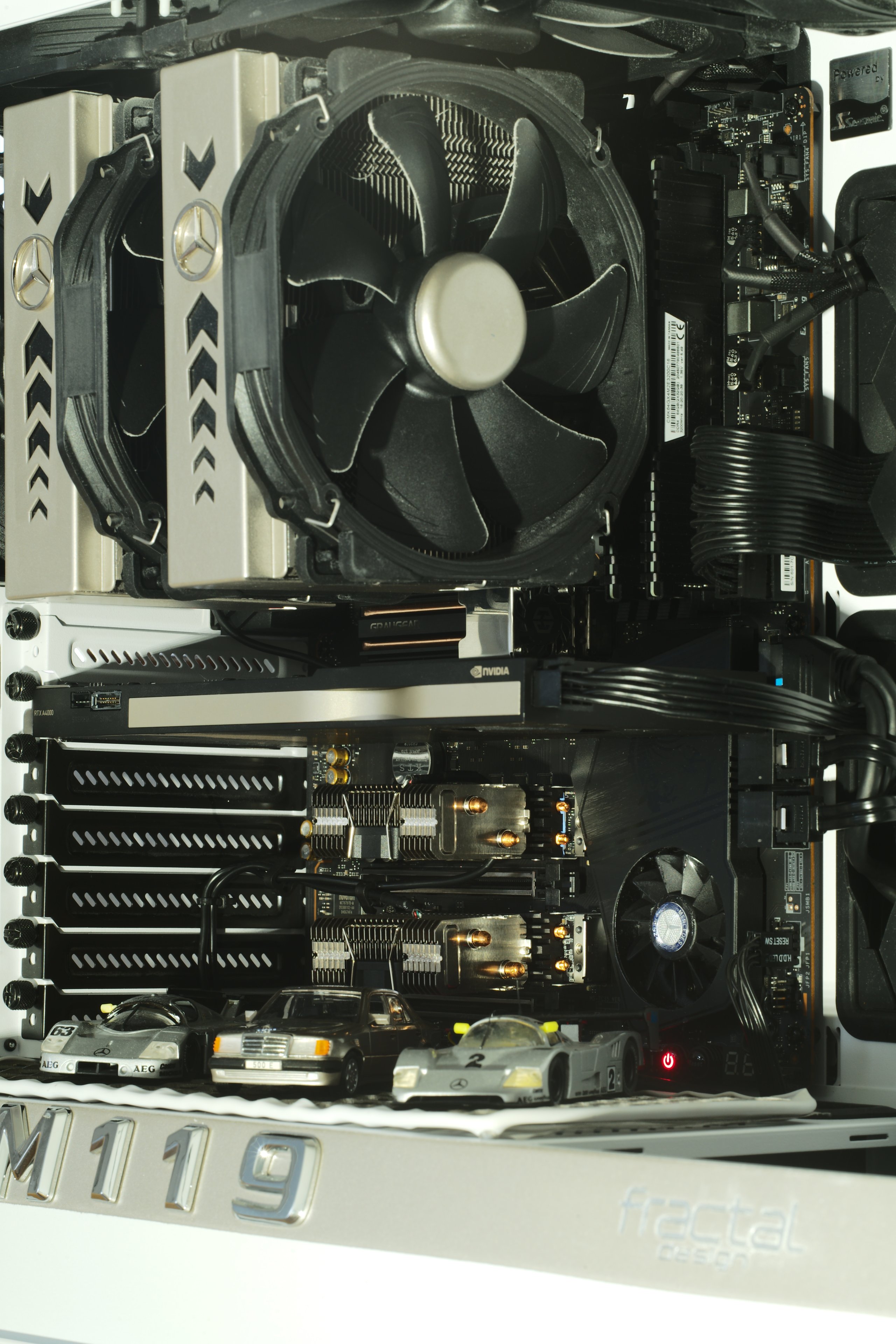

bei dir steckt die GPU auch als 2. Slotblende und wenn der PCIe Slot oben wäre, dann wäre die GPU auch dran.w124 schrieb:Ich habe bei mir auf dem MSI x570 Unify den D15s verbaut, da wird es schön luftig über der GPU, aber man kann auch gut sehen, dass es nach oben hin entsprechend knapp wird

SpoonRest_D schrieb:bei dir steckt die GPU auch als 2. Slotblende und wenn der PCIe Slot oben wäre, dann wäre die GPU auch dran.
Ja, es ging mir hierbei auch darum zu zeigen, dass es mit dem D15s mitunter auf der Oberseite recht knapp werden kann. Bir mir sind hier z.B. zwischen Lüfter oben (NH-A14 PWM) und CPU-Kühler nur noch rund 5mm Platz 🙃
Gehäuse ist übrigens hier ein Define S2.
Ich denke man muss hier genau abwägen, Board GPU Slot 1/2, Einbauposition Board im Gehäuse, Lüfter im Deckel.
War selber sehr überrascht was das für eine knappe Kiste war!

ich versuche gerade auch in diese Richtung zu denken aber ohne extra Kühler liegt meine M2 auch in dem Bereich. Max 45°C ..... was bringt nun der Lüfter?

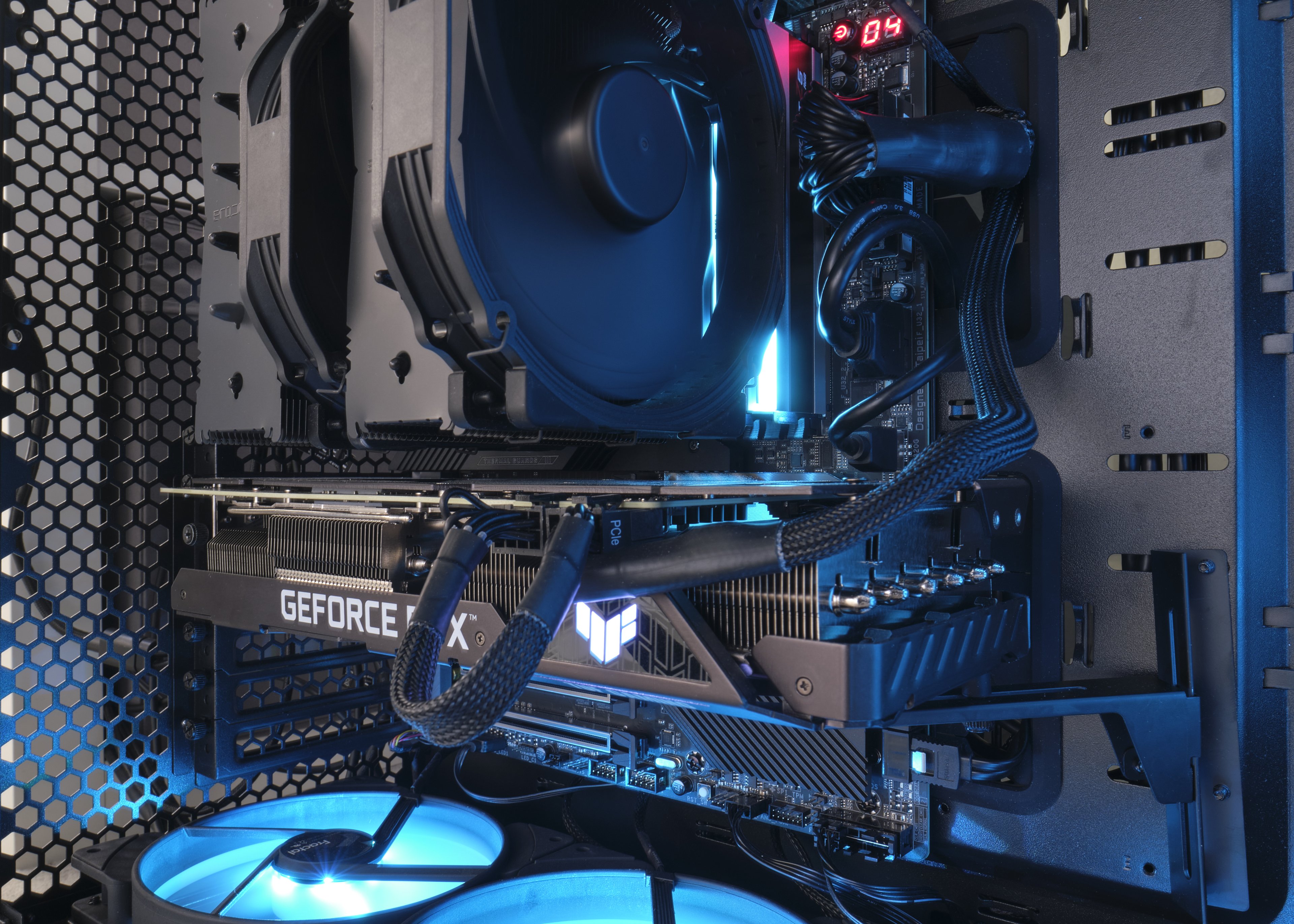

Hi, um kurz auf die Ausgangsfrage zurückzukommen...
Zufälligerweise habe ich hier was ganz ähnliches mit einem 12700K, dem NH-D15 und RGB Ram und einer Asus 3080 TUF (Ti) gebaut.
Der Spalt zur CPU ist noch OK, denke ich und den vorderen Lüfter kann man einfach etwas weiter oben montieren, wenn die Gehäusebreite das zuläßt (bei mir der Fall) Einzig das RGB-Geblinke ist recht verdeckt....
Gekühlt krieg ich den i7 damit gut. Könnte dir daher durchaus zum NH-D15 raten. Nur wegen des verdeckten RAMS würde ich aber auf den 2. Lüfter nicht vezichten wollen, da er glaube ich auch noch ganz gut die SSD im 1. M2 Slot kühlt. (In meinem Foto dort, wo "Thermal Guard" steht...
