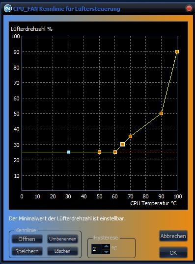

Momentan verwende ich diese hier:
  • Bis 60°C 25%
  • Bis 65°C 30%
  • Bis 70°C 35%
  • Ab da bis zum maximum von 90°C bei 50%
25% entsprechen hier knapp 450 U/Min. Das ganze dann x2 (sind ja zwei Lüfter auf dem Kühler).
Ich bin halt ein Silent-Freak aber möchte meiner CPU auch was gutes tun. Deshalb meine Frage an euch: Was haltet ihr davon?
Kannst du irgendwo Trägheit einstellen, damit der Lüfter nicht jedesmal aufjault wenn die CPU für eine halbe Sekunde mal Last hatte und promt 20° wärmer wurde?
Der CPU-Kühler hat mehr als genug Masse um ein paar Sekunden volle Leistung von der CPU abzufangen.

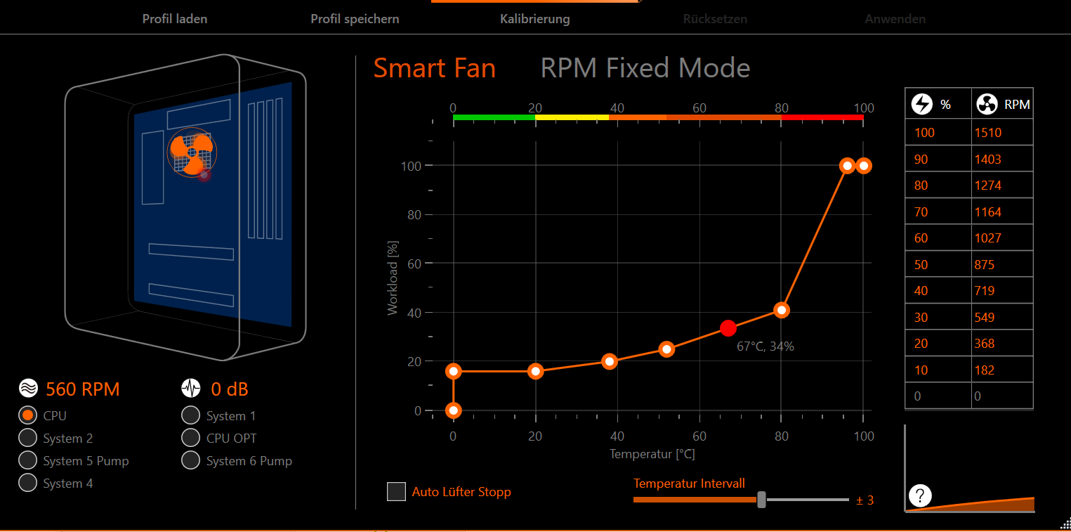

Die Kurve meines 5950 mit Noctua schaut so aus - über die Temperatur mach ich mir schon länger keine Gedanken mehr:
Im Idle ca. 55, aber auch im Bruchteil einer Sekunde ruckzuck über 80. Ist halt so. Im Prime95 all-core Bench sinds gute 70, in Cinebench R23 all-core Bench glatte 90. Die Resultate passen jedoch. Auch ich stelle kaum eine Auswirkung der Drehzahl auf die Temperatur fest. Das regelt fast allein die große Fläche des Noctua.

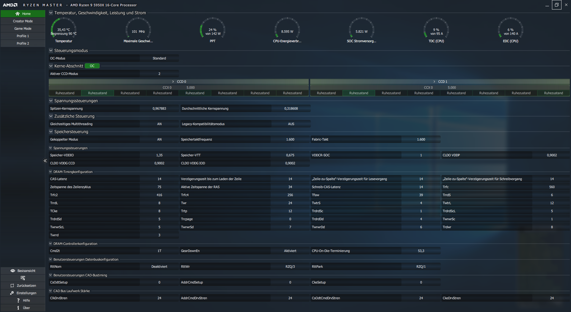

codengine schrieb:
Hm bist du sicher dass der Lüfter richtig sitzt und das Gehäuse gut Luft bekommt? Ich komme mit meinem im Idle bis auf 33°C runter (momentan sind es knapp 36°C).
Bin ich eigentlich. Ich hatte das System diesbezüglich extra noch einmal ein zweites Mal auseinander - und wieder zusammengebaut. Viel falsch machen kann man da auch eigentlich nicht. Die Montage des Lüfters ist ja idiotensicher.
Gehäuselüfter sind die drei vormontieren des DARK BASE PRO 900, an der Front passt also auch alles.
Ist übrigens heut das erste Mal dass ich lese dass man den 5950 soweit runter im Idle bekommt. :D Wenn ich was über den Ryzen 5000 lese, dann in der Regel nur über seine hohen Temperaturen. ;)
Ich habe allerdings auch XMP und Precision Boost Overdrive aktiv. Ohne komm ich immerhin auf so 47 Grad.

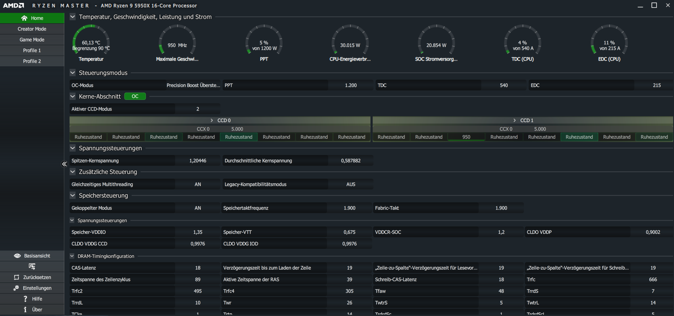

Ohne Eco-Mode :) (oben links), aber mit PBO und XMP.
Tjo, da machst du wohl irgendwas richtig. :D Aber wie gesagt, in allen Benchmarks die ich hab laufen lassen gab es das erwartete Ergebnis. Nur alle Kerne Im Ruhezustand? Das hab ich nie. Dein CPU Verbrauch ist auch ein Drittel von meinem Idle. Komisch.
Öhm, 1200W PPT und 540 A TDC? WTF..... Vergleich mal bei mir :o
Vielleicht der Fabric Takt? Mein RAM läuft wesentlich langsamer.
Ja, ich lasse meinen 4000 Ram mit 3800 laufen. Um den Fabric Takt synchron bei 1900 zu haben (in der Hoffnung mit einem der kommenden AGESA Updates auf 2000 gehen zu können). Und mein Netzteil hat halt 1200W. Davon abgesehen sind das alles Bios-Default-Werte. Ich hab nur PBO und den Fabric/Ramtakt manuell gesetzt.
Ich schätze mein Gigabyte Board macht da irgendwas anders als bei dir. Keine Ahnung wo Ryzen Master die Werte her zaubert.
