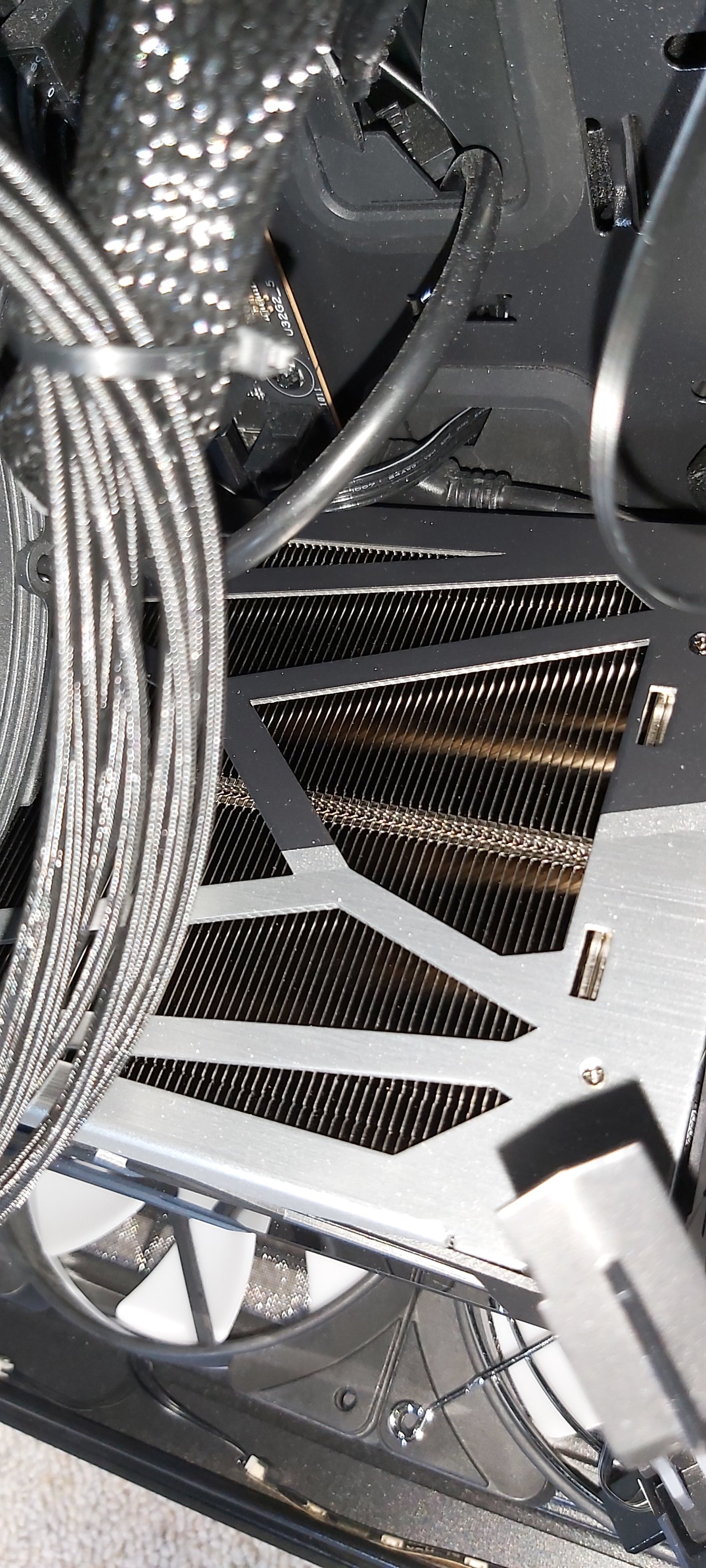

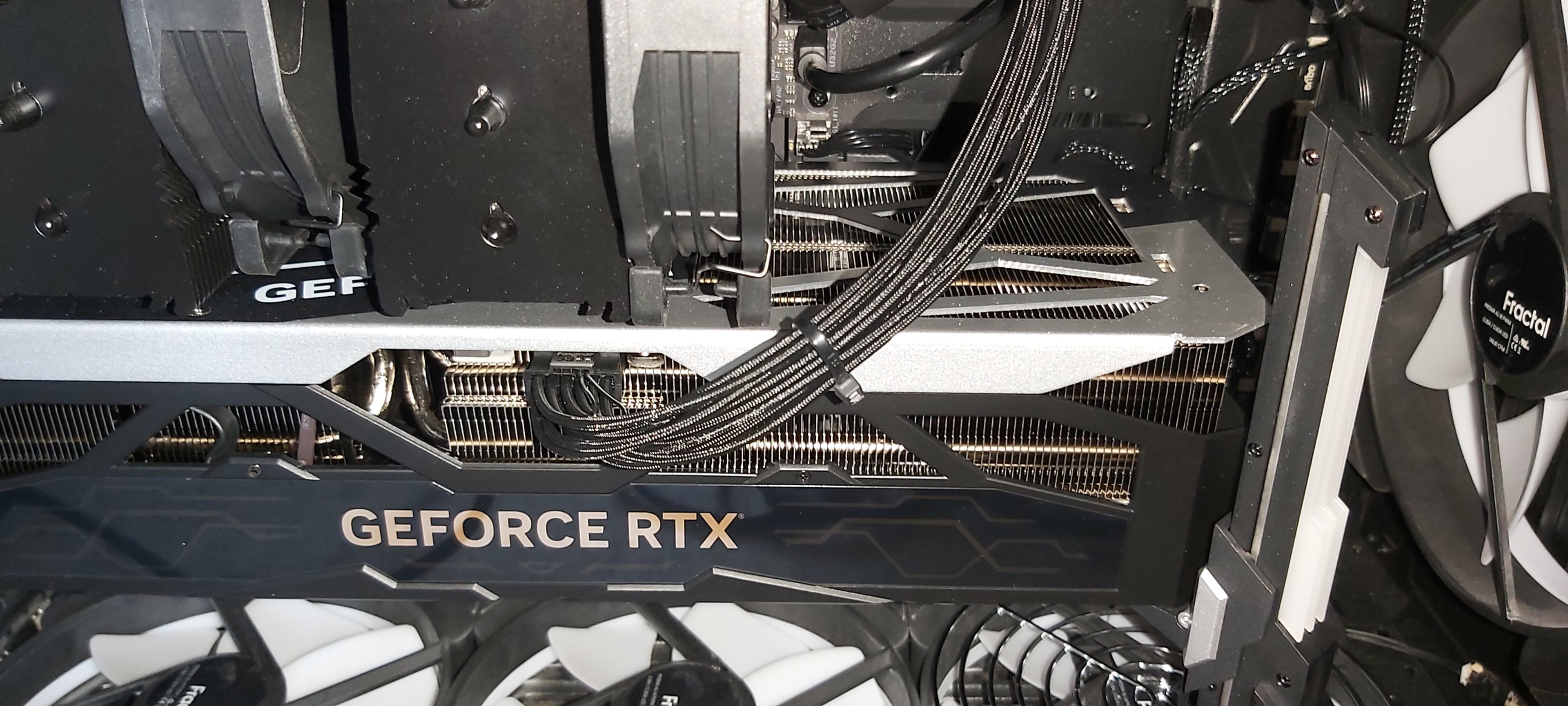

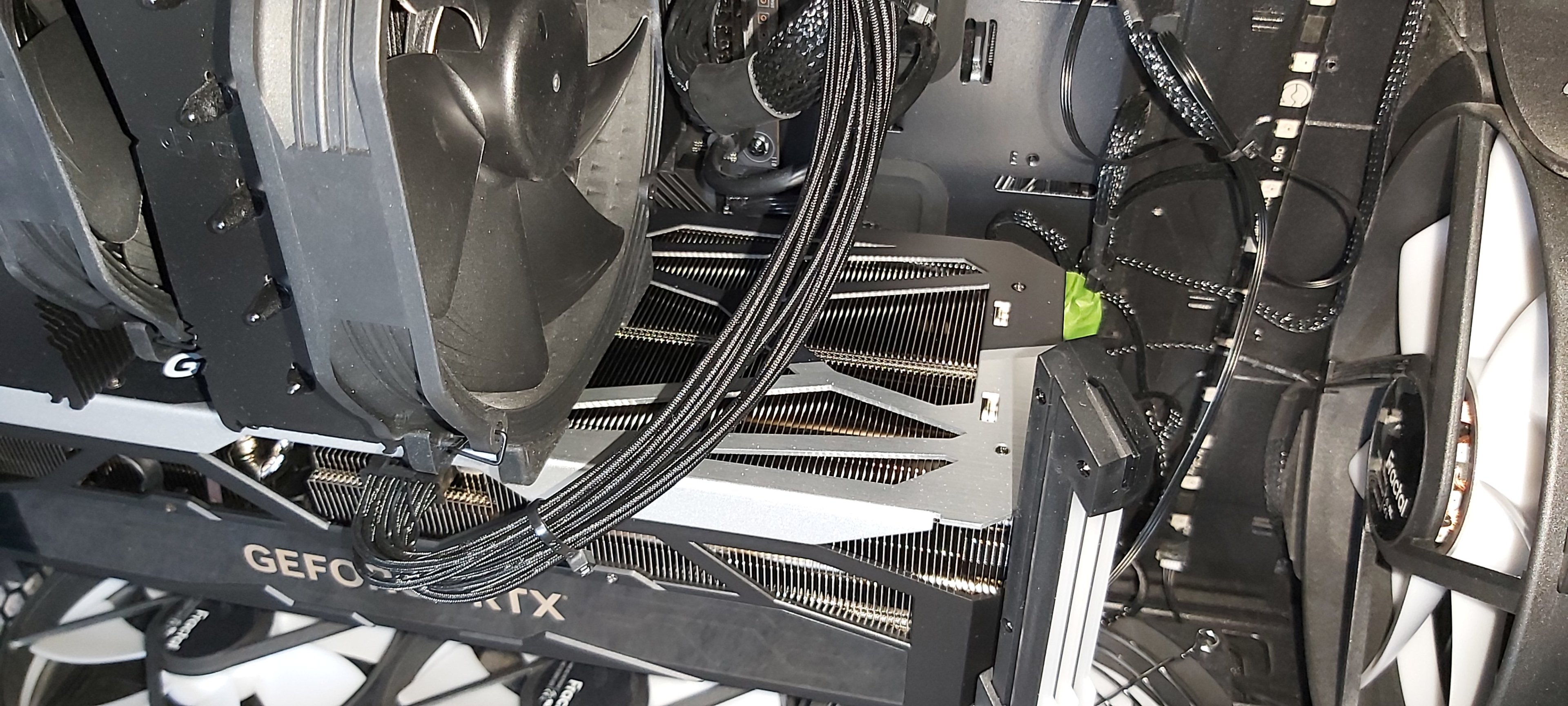

Mach mal ein Foto, damit man sieht wo der Backplate-Lüfter der KFA stört.
Eine Idee wäre noch, den Lüfter vom Noctua hinten bei den Mainboardanschlüssen zu befestigen, oder einen 120mm einzusetzen. Den 5800X kriegt man auch mit einem Lüfter gut gekühlt, aber so hätte man wenig Abstriche.

Ok ich wollte den Lüfter auch hauptsächlich für die Optik montieren ^^
Eventuell kann man den auch nur mit Kabelbinder irgendwo im Gehäuse festmachen?
Die Temperaturen sind selbst mit Stock Settings gut
