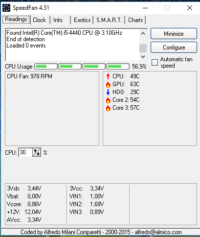

Hey, nochmal ich,
CPU ist jetzt verbaut und der Fan läuft soweit lautlos, wenn ich allerdings CS:GO starte, wird der Lüfter ohrenbetäubend laut.
Im Idle ist die CPU laut Speedfan bei 35°, mir kommt es so vor als ob mein Mainboard zu extrem mit der Lüftersteuerung reagiert, habt ihr Tipps?
Mainboard ist das ASRock H81M-DGS.
PS: Im BIOS ist bereits der Silent Mode ausgewählt.
So, war jetzt 2h weg und bin wieder heimgekommen.
Spiele jetzt seit 45min CS:GO und der Lüfter ist plötzlich nicht mehr so laut, obwohl ich nichts im BIOS geändert habe.
Er ist auch im Spiel praktisch unhörbar CPU-Temp. ist laut Speedfan bei 41° nach 45min CS:GO.
Scheint jetzt alles zu laufen. :)

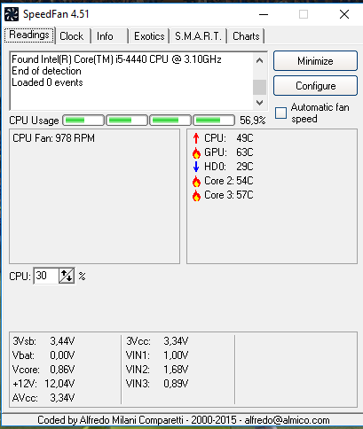

Nun habe ich eine halbe Stunde FIFA17 gespielt, die Flammen machen mich ein wenig unruhig :D, der Lüfter hat ordentlich gearbeitet, sind die Werte kritisch?

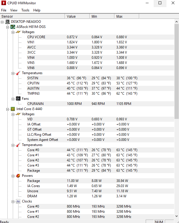

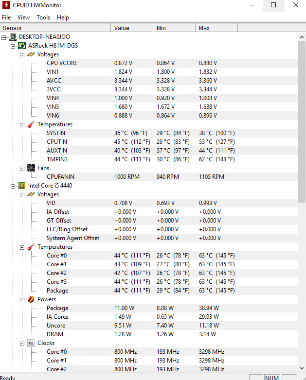

Nimm mal lieber sowas wie hwmonitor und lass das im Hintergrund laufen, da wird der Maximalwert gespeichert.
Sobald die Auslastung sinkt, sinkt ja auch die Temperatur relativ schnell wieder.
Okay, mache ich, Werte jetzt nochmal über eine halbe Stunde spielen und dann gebe ich nochmals Bescheid. ;)
Also habe jetzt ca. 40min gespielt.
63 Grad bei maximal 1105 Umdrehungen klingt eigentlich ganz gut, denke das kann man so lassen, wenn du mit der Lautstärke zufrieden bist.
Das ganze kann bei anderen Anwendungen natürlich noch abweichen, aber bei 63 Grad ist auch noch Luft nach oben, bevor es wirklich kritisch wird.
Die Schwelle ab der die Flammen erscheinen (und bei Konfigurierter Lüftersteuerung mit 100% angesteuert wird) kannst du in den Optionen von Speedfan einstellen.
Nutzt du die Lüftersteuerung über Speedfan? Es gibt u.a. hier im Forum ein gutes Tutorial dafür.
Generell liegt dein Kühler etwa auf Niveau des Intel Boxed bzw. leicht darüber - reicht also. Unter richtiger Volllast auf allen 4 Kernen wirds dann aber halt lauter.
