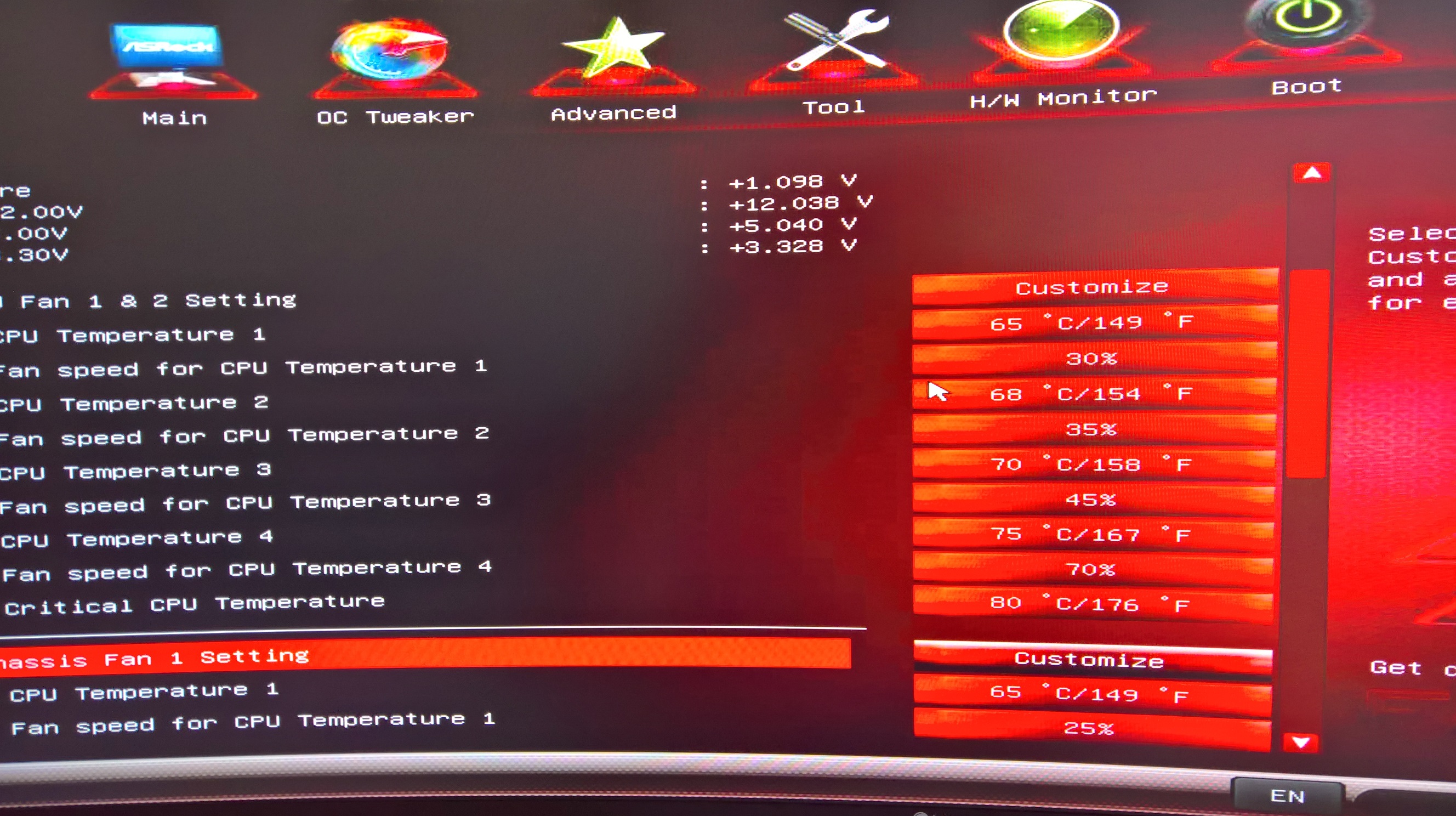

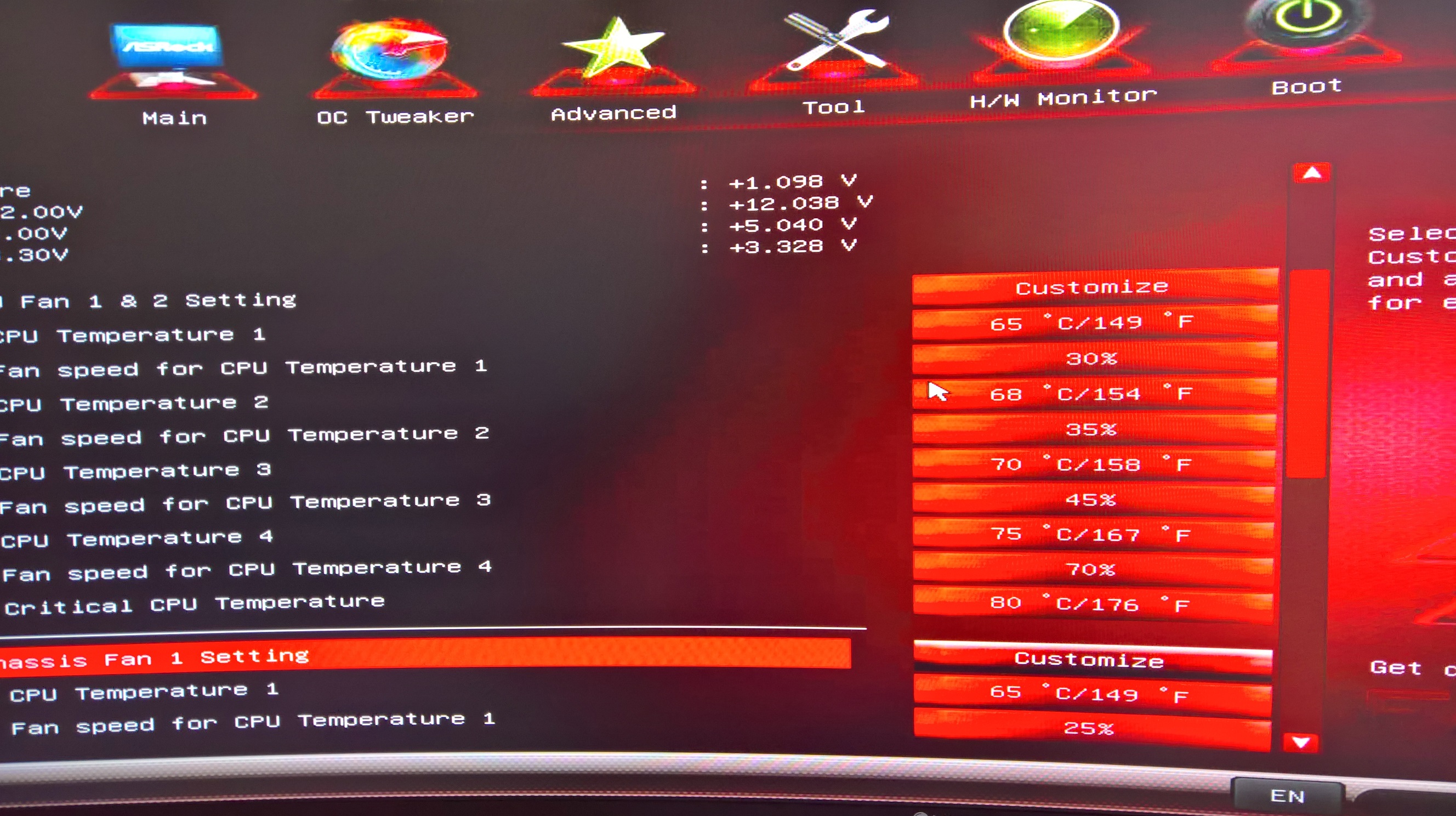

Hier mal ein Beispielbild von mir: bios.jpg
Abgesehen davon das meine VCore falsch eingestellt war...
Eigentlich ist es relativ gefahrlos an den Lüfter Einstellungen zu spielen. Dabei kann man prinzipiell nichts kaputt machen.
Wie du siehst gibt es unten oft sowas wie "Critical CPU Temperatur". Das ist oft die not Abschaltung der CPU.
Den vorletzten Punkt bei 75 Grad habe ich deswegen auch auf 70% Umdrehungen gelassen.
Ohne an den beiden was zu ändern bist du also absolut sicher.
Weiter oben siehst du das ich z.b. bei bis zu 65 Grad nur 30% Umdrehungen habe. Das sind so ca. 450 RPM bei mir.
Jede weitere 5% sind dann meistens so 50-100 RPM. Man kann aber sogar in 1% schritten gehen wenn man möchte.

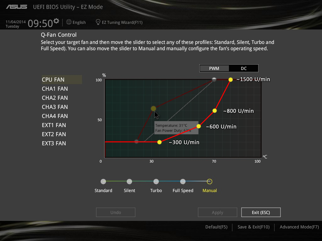

Edit 2: Ich würde schonmal den ersten Punkt weiter nach rechts anpassen. Die fängt ja schon bei über 30 Grad an zu steigen was recht unsinnig ist.

Einfach mit der Maus den Punkt verschieben.
Quasi das gleiche wie bei mir nur Grafisch umgesetzt. (Mein UEFI ist schon älter)
Achja und je nach Lüfter Setting kannst du anscheinend sogar oben zwischen PWM oder DC wechseln.

Das hier wäre zum Beispiel ein recht aggressives Silent-Setting, das erst ab 70°C so richtig hochdreht. Wenn du in Sachen Temps auf Nummer sicher gehen möchtest, kannst du die letzten drei Punkte auch noch ein-zwei Spalten (also um 5°C oder 10°C) nach links verschieben.
