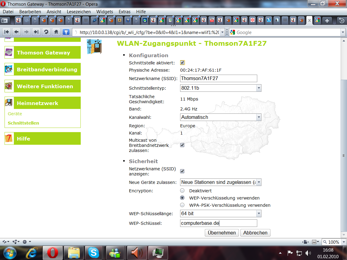

Ich hab folgende Einstellungen bei meinem Router: siehe Bild
unbenannt-png.173123

autsch, ist 802.11b und wep wirklich nötig? stell lieber auf 802.11g und wpa-psk!
was gibt es denn bei "neue geräte zulassen" noch und im menü unter geräte?
