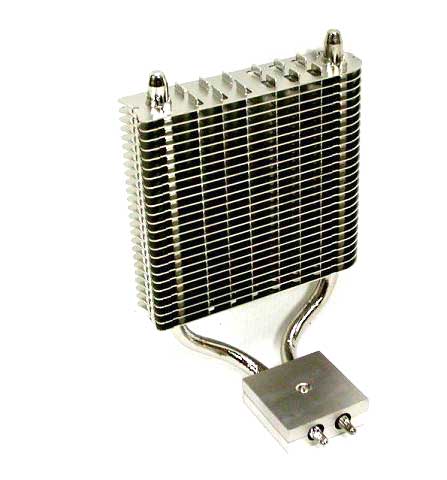

Also ich könnte dir noch den Thermalright HR-05 - SLI empfehlen.
Sollte eigentlich passen. Gibt es auch als non Sli Version.

... befürchte ich nur dass der halt sehr laut sein könnte.
der ist nicht raus zuhören.
