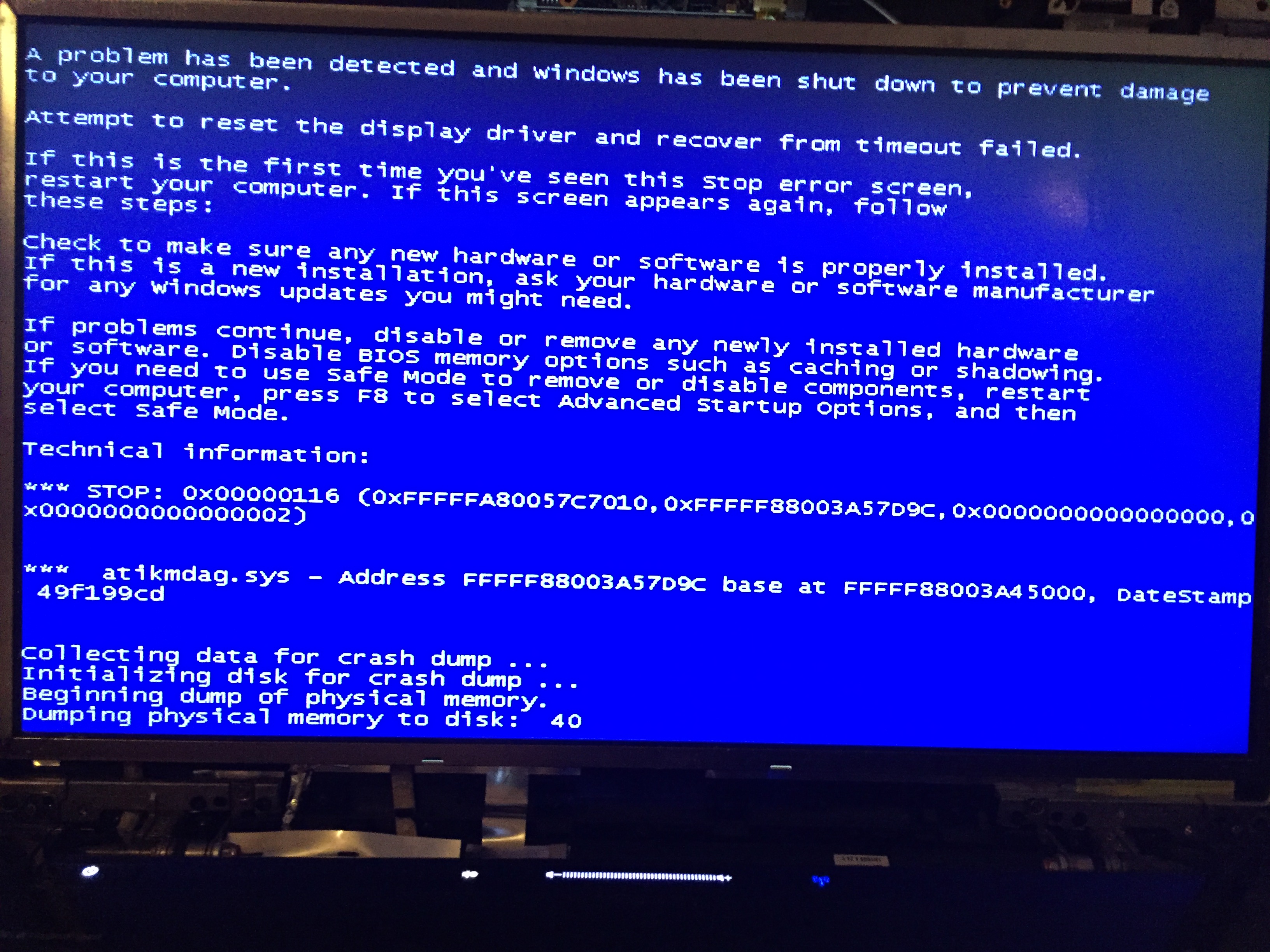

Hey habe ein Älteres Hp DV 1410eg Notebook.....
Ich habe heute Windows 7 neu Installiert und jetzt muss normalerweise das Feld kommen wo man den Namen ect.. eingibt aber da kommt leider nur der Bluescreen & wenn ich dann im Abgesicherten Modus Starte steht da erst Windows Installation beenden.
Was ich schon Probiert habe:
Anderen Ram verbaut
Neue Festplatte
Mit freundlichen Grüßen
Michi :)

Also wenn er dir bei der Installation von Win abgeschmiert ist, kann das schon ein Problem sein.
Laut Meldung ist der Grafiktreiber schuld. Nur kannst du da jetzt nicht viel machen wenn du nichtmal in Windows rein kommst.
Würde dir empfehlen Win nochmal neu zu installieren, mit den Originalteilen.
Also so gesehen ist ja windows jetzt drauf... muss es halt nur einrichten aber da schmiert er ab :(
Wie kann der Treiber Schuld sein wenn nix auf der Festplatte ist ?
Andere DVD testen, sonst mal mit nem Live linux versuchen. Evtl ist schlicht der Grafikchip defekt
Es sieht danach aus, als wäre Windows noch nicht komplett installiert, da du ja auch nicht in den abgesicherten Modus gelangst.
Versuche mal ein anderes ISO Image von Windows 7 zu besorgen und noch mal zu installieren.
Vielleicht ist da etwas nicht ok? Was hast du für ein Installationsmedium benutzt?

Was hast du denn für eine Version von Win7 auf der DVD? Schon eine mit SP1, oder noch so ne uralte oder noch schlimmer ne OEM-Recovery von nem anderen Rechner?

Da dein Notebook auch mit installiertem Win7 verkauft wurde, muss es auch wieder installiert werden können. Ich gehe jetzt halt mal davon aus, dass noch komplett die originale Hardware verbaut ist.
Falls du keine SSD (mehr) benutzt musst du im BIOS AHCI ausschalten.
