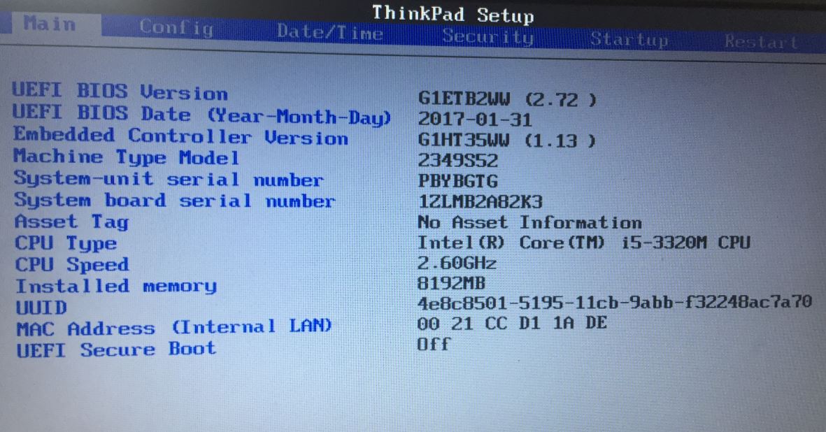

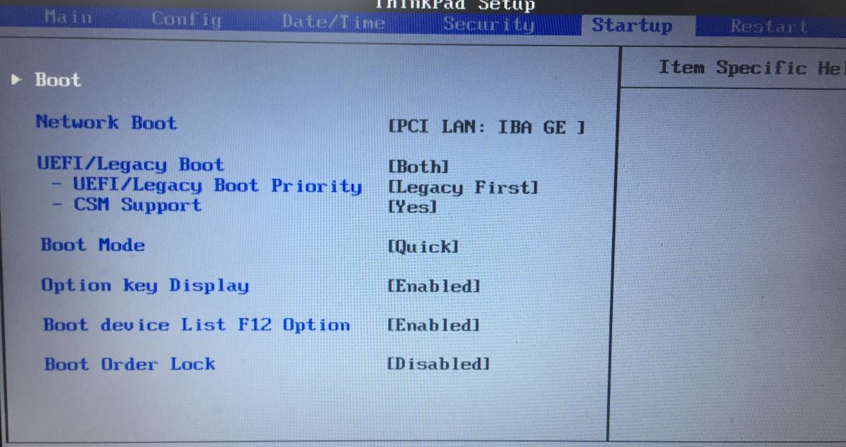

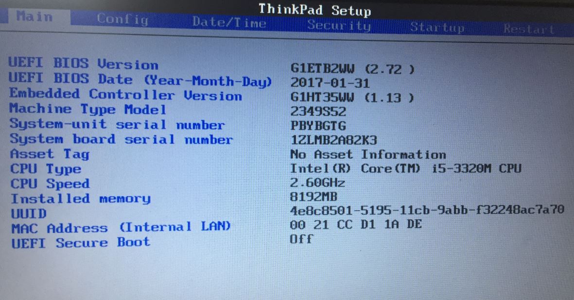

So neues BiOS ist drauf - hier die Übersicht (Anhang). + Screenhsot von Untermenü "STARTUP"
Ram wurde also auch erkannt. Wo kann ich jetzt genau die Boot Reihenfolge einstellen? Finde in allen Reitern nichts passendes...

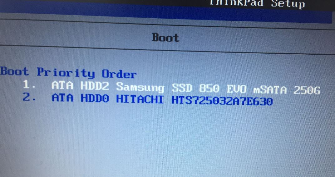

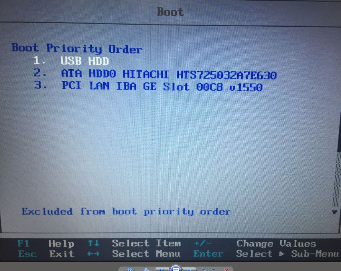

im 2. Bild ist >Boot ja gerade weiß (also wohl angewählt) --> Enter, dann müsste ein Untermenü kommen

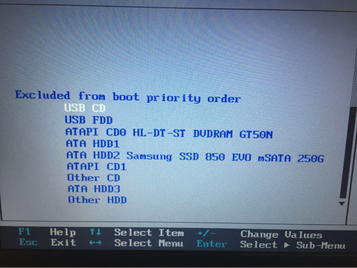

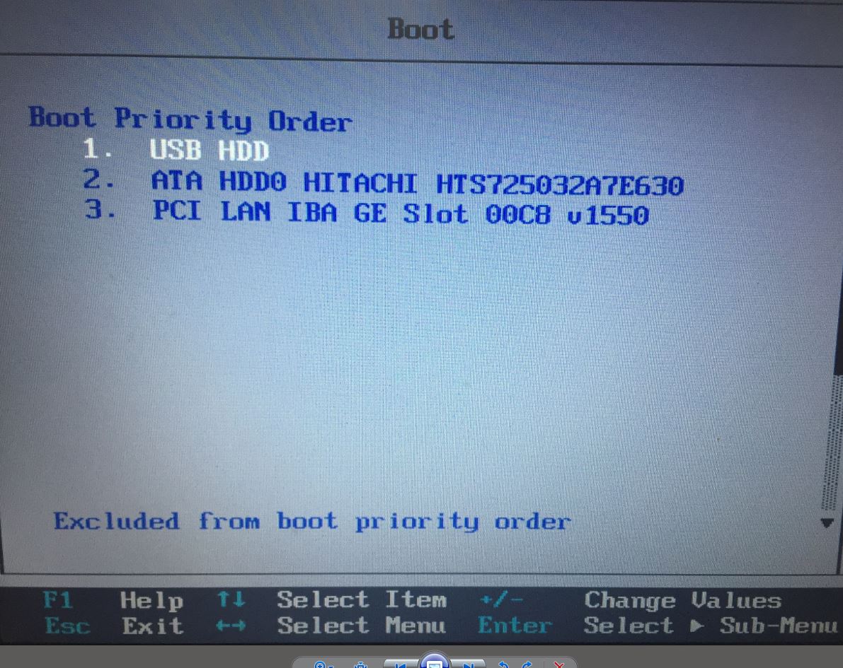

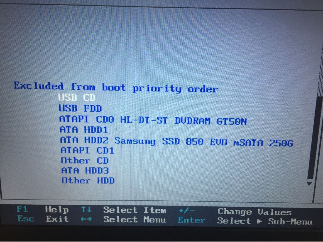

Ok, total übersehen. Hier die Screenshots:
wurde in 2 Listen aufgeteilt einmal oben: Boot Priority Order (1) einmal unten: Excluded from boot priorty order (2)... da taucht dann aufeinmal die SSD auf...

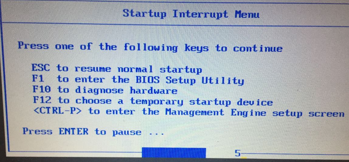

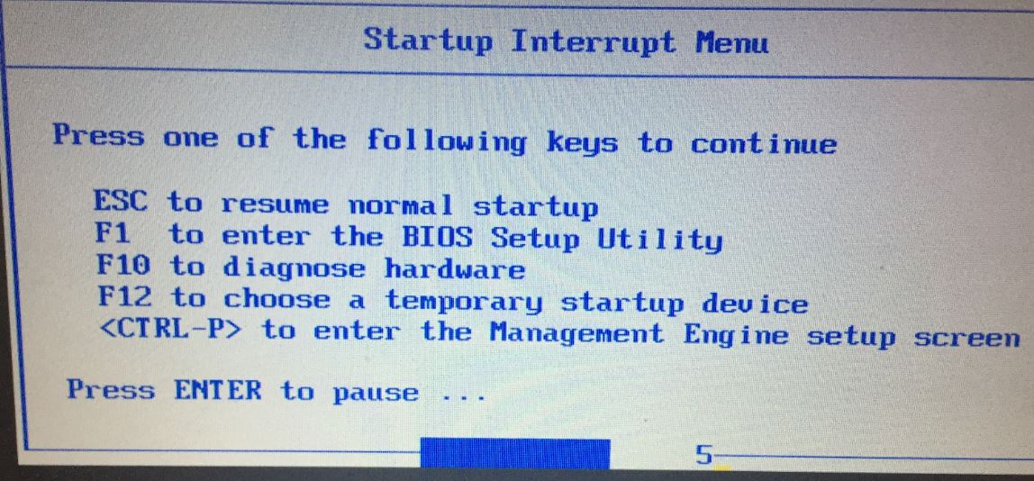

Ganz am Anfang werd ich noch folgnedes gefragt: (3) da taucht das auch mit dem temporary auf...
für select item steht da +/- ... wie geht das auf der Laptoptastatur?

na siehst du, SSD wird auch im Bios erkannt, also wird alles gut
du gehst mit den Courser Tasten auf die SSD und schiebst sie mit der + Taste nach oben.
hoffentlich springt sie damit auch in die obere Liste
Wenn nicht, rechts im Hilfetext steht doch, ! enables or disables a device - also ! könnte ein Gerät zwischen den Listen wechseln

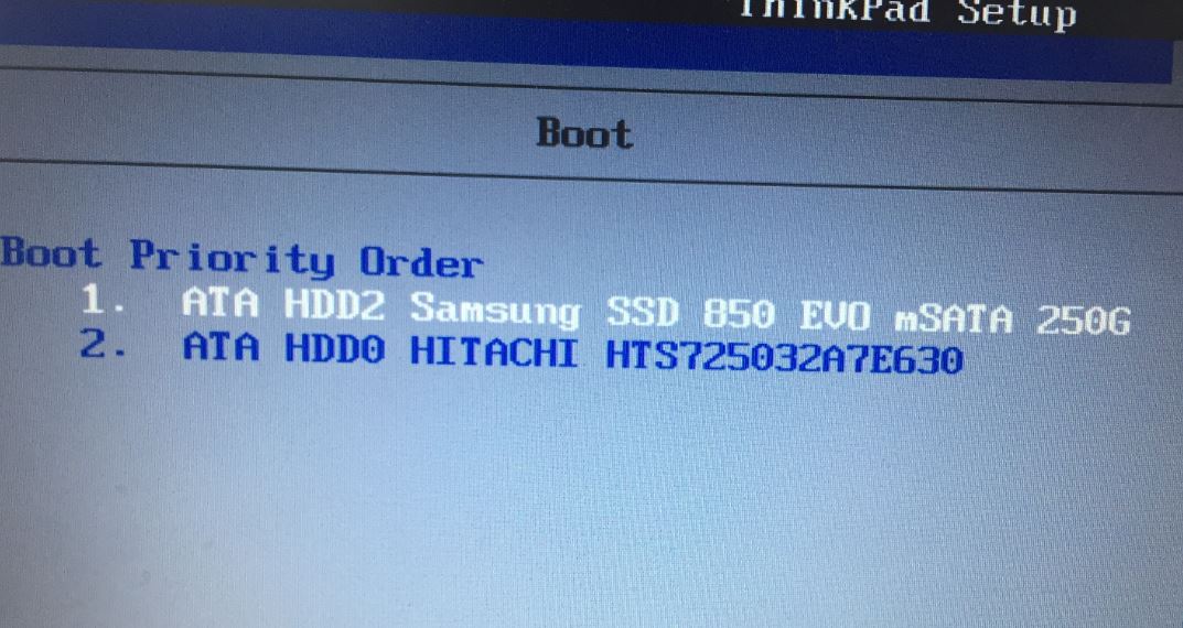

Es klappt. Reihenfolge sieht jetzt so aus. Lan habe ich auch runtergeschoben
USB Stick taucht da natürlich noch nciht auf, da nicht eingesteckt... oder soll ich USB CD/ USB HDD oder USB FDD auf Platz 1 setzten? Oder so lassen und über temporary den stick anwählen?
- Feb. 2010
- 24.333
fast egal, lässt sich ja jederzeit nach Bedarf ändern. Hauptsache ssd steht über HDD. wenn USB gesteckt, müsste es bei dem temporären Boot Menü auswählbar sein.

ich würde vermuten, die msata stand die ganze Zeit unter exludet boot devices. was ja auch Sinn macht, es steckte ja vorher eine UMTS Karte drin. so tauchte es zwar für Windows als Laufwerk auf und konnte darauf installieren, beim ersten Reboot wurde es sicher dann einfach nicht mehr als boot device genommen und wieder das Setup vom Stick gestartet.
