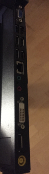

Ok, also die Docking Station sieht so aus.

Das ist ein normales Mini Dock. Für das T430 das du hast brauchst du aber generell nur ein 90 Watt Netzteil, egal bei welchem Dock.

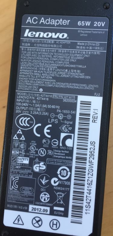

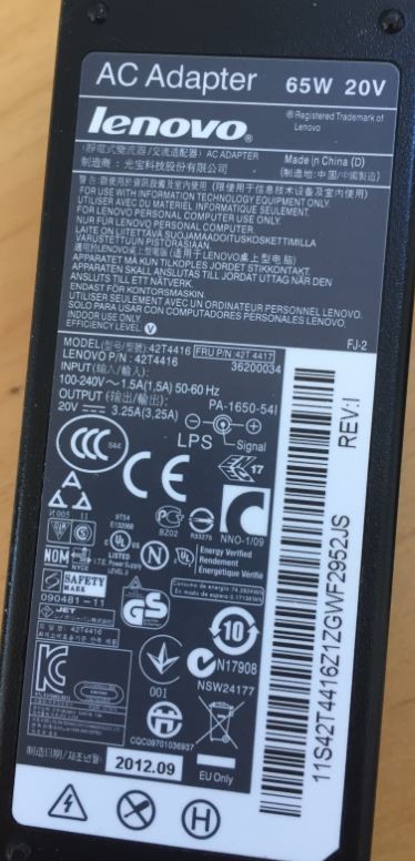

Okay. Habe gerade mal mein bestehendes Kabel gecheckt - das sieht so aus:
Tuts das auch, bzw. hat das irgendeinen Nachteil oder sollte ich das austauschen? Habe gesehen es hat nur 65W, dauert es dann einfach länger oder was ist da das Problem? Da gibts ja auch viele Nachbauten wie ich das sehe oder? Wo bekomme ich ein günstiges original her?

Am Notebook steigt damit die Akkuladezeit, an der Dockingstation kann es ja nach dem was da sonst noch so dran hängt zu wenig sein, dann lädt das Notebook eventuell nicht oder es läuft gar nicht. Also bei einem neuen auf 90 Watt achten, die bekommst du quer durchs ganze Internet.

wenn das 65W Netzteil nicht ausreicht, sagt er dir das schon. insonfern, einfach ausprobieren. meckert er nicht ist alles gut. ;)
ein 90W Netzteil zu nehmen schadet aber nicht.
wenn du ein weiteres 65W NT kaufen möchtest such nach der Artikelnummer 42T4416 (so wie es auf deinem drauf steht ;) ), das 90W NT heißt adlx90nlt3a
wo kaufen... schwierig, selbst bei Amazon ist man nicht vor Fälschungen sicher, aber trotzdem sollte man beim Kauf bei namhaften Shops einigermaßen sicher sein. z.b.

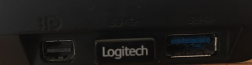

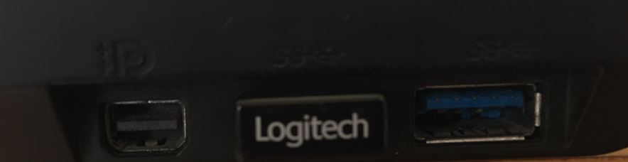

Ich habe am Notebook nur einen VGA Anschluss. Deswegen bräuchte ich ja noch einen Adapter für HDMI. Weite roben hat lawnmover geschrieben, dass ich einen mini benötige.... oder täusche ich mich da:
falls doch richtig, welchen kannst empfehlen?

Ich bin mir nicht sicher, ob die Laptop Anschlüsse nicht abgeschaltet werden wenn das Ding im Dock steckt.
könnte also sein du brauchst beide, oder eben den, je nachdem ob du mit oder ohne Dock arbeiten willst.
Ja, werden sie. Es gibt aber auch direkt DP oder DVI auf HDMI Kabel. DVI ist dabei meist günstiger als DP.
