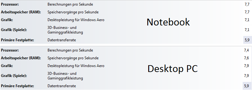

Sogar im verdammten Leistungsindex wird der Desktop PC besser bewertet (ich weiß nicht inwiefern man daran glauben soll, aber überrascht hat es mich schon mal).

Auch wenn der Index für den Po ist, wo bewertet er denn besser?

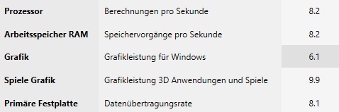

In deinem Screen ist keine 970M zu sehen unter 3D - meine 970M hat da zum Bleistift 9,9 im Akku-Betrieb - Energie auf ausbalanciert.
Meinst du das mit dem Leistungsindex?

Upps - ich redete von W10 inkl. ChrisPCWin Expierence - sorry mein false.
CPU ist aber nen "lahmer" i7 4710MQ.
