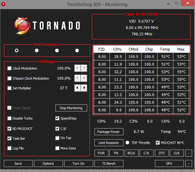

Was muss ich denn bei Throttlestop machen ?
So sieht das Bild aus.
Das Problem tritt komischerweise nur im Netzbetrieb auf. Im Akkubetrieb taktet die Cpu manchmal sogar höher.
ClockModulation aktivieren
ChipsetClockModulation aktivieren
Set Multiplier aktivieren
Speedstep DEaktivieren
C1E DEaktivieren.
Wenn darauf NICHTS macht, das CoreParkingUtility probieren.
Das hilft beides nicht :(
ok, dann liegts an der Hardwareeinstellung im BIOS, beim Booten mal die "ESC" Taste hauen.
So großartig einstellen kann ich nichts. Nun hat sich aber was geändert. Ich hab einen lauten Lüfter sobald ich eine Anwendung starte und der Takt ist immer noch bei 0,75 GHz.
