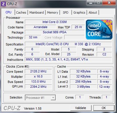

Hi zusammen,
Wenn ich z.B Flashgames auf meinem Nb spiele laggt es!
Bei mir laggt es eig. egal wo!?
Ich hab mir Cpu-Z gedownloaded und ich sah beim Prozi das er an die volle Leistung geht!
Ist mein Prozi schlecht?
lg Blackmoneys

ich würd mal ein BIOS-Update machen dein proz darf eigentlicht kein 1 kern und 1 thread sein
laut intel soll der 2 kern und 4 threads haben
PS: BIOS-Update auf eigener gefahr ;)
Bei dir ist nur eine cpu core aktiviert das auch ohne ht man sicht es auf dem cpu-z foto.
Stel erstmal dein bios auf default settings vielleicht hilft das.
@luebke: An deiner Zapfsäule sieht man nicht das Problem, am CPU-Z-Screen dagegen schon.
Wie schon vorgeschlagen mal schauen, was das Bios zu der Anzahl der Kerne sagt.
Wenn dort alles ok ist, CPU aus dem Taskmanager deinstallieren und neu starten.
Kümmer dich um das BIOS und aktiviere alle Kerne einschließlich SMT...

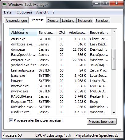

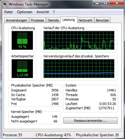

Biggunkief schrieb:
Mal in den Taskmanager schauen ob irgendwas läuft was die Leistung so runterzieht
Ich hatte nur Google Chrome und Taskmanager offen gehabt und die CPU Auslastung geht über 50% ! :(
Ja ich hatte 4 Kerne aber das ist auf 1 runter gerutscht als ich Neu Start gemacht habe!
Gemessen an den High - End Modellen ist der "Prozzi" schlecht, da könntest du richtig liegen.
Ich konnte früher alle 4 kerne aktivieren aber jetzt nicht...
und kann mir wer das mit den BIOS Update erklären, wo muss ich da hin?

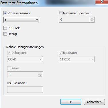

Start>Ausführen>msconfig
geh auf die leiste Start>Erweiterte Optionen
hak mal prozessoranzahl ab oder (wenn möglich 2kerne auswählen)
Entweder die Kerne im BIOS aktivieren, wenn dort bereits aktiv, dann Windows unter:
Start --> Eintippen msconfig
Dann unter "Start" Erweiterte Optionen
Gruß Uwe
Gruß Uwe
Das mit msconfig weis ich dort steht nur 1 Prozesszahl und wo kann ich die Kerne in Bios
aktivieren?
Wenn dort ein Häkchen ist, dann nimm es raus.
Gruß Uwe
Gruß Uwe
Du bist mein Held.
Ich hab dann neu gestartet und alle 4 waren da jetzt ist die frage ob ich das häckle weglassen
soll oder auf 4 machen?
Das Häkchen nicht setzen, so wie es jetzt ist, ist es O.K..
Gruß Uwe
