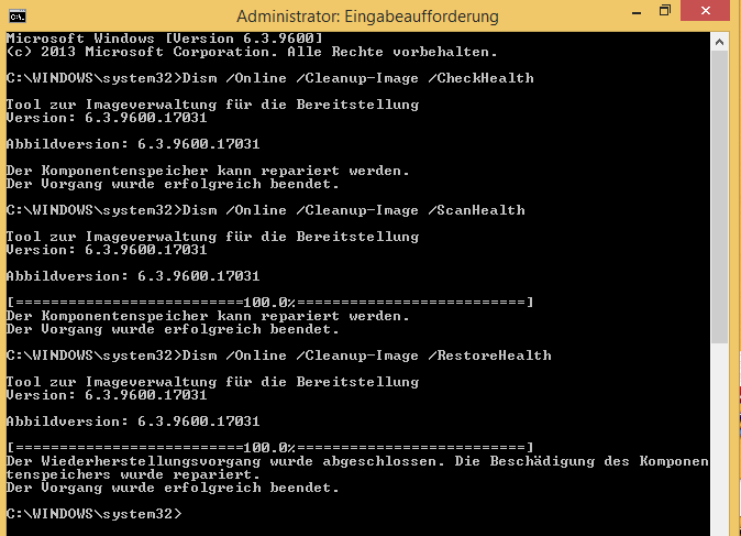

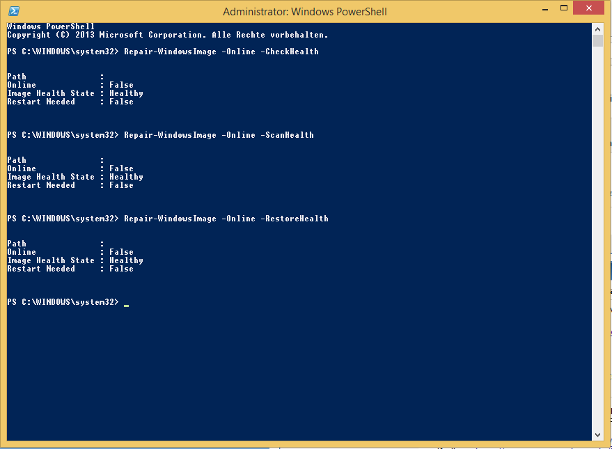

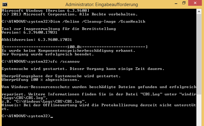

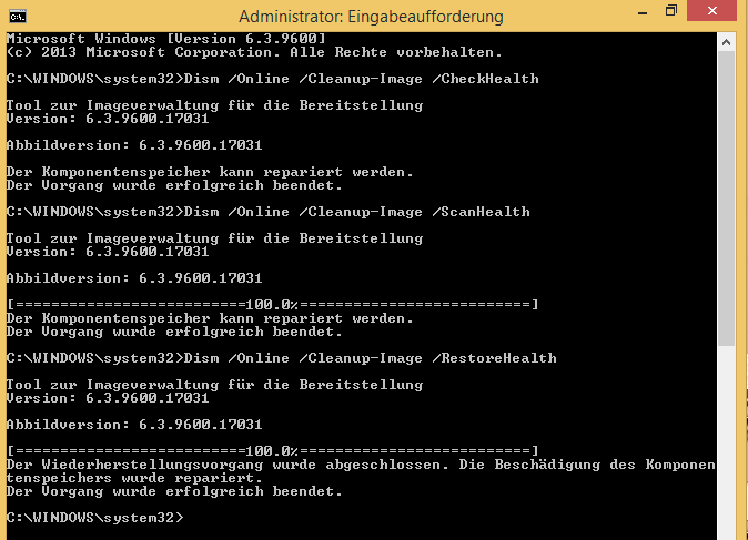

Ich habe den Refresh direkt sein gelassen und alles über cmd sowie PowerShell probiert. Ich hoffe es hat geklappt.
Leider scheint sich das Problem nicht wirklich erledigt zu haben. Mein NB stürzt vor allem anch dem ersten Einschalten innerhalb von 2-5 minuten ab.

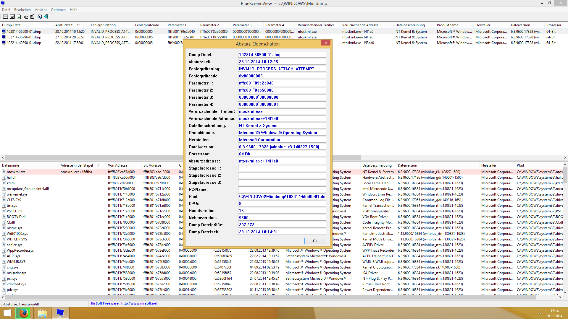

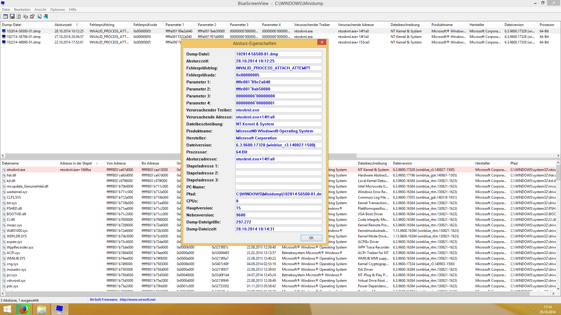

EDIT: Hier genauere Infos

aktualisiere mal den Touchpad Treiber SynTP.sys, deiner ist von 2013.
Code:
*                        Bugcheck Analysis                                    *
INVALID_PROCESS_ATTACH_ATTEMPT (5)
Arguments:
Arg1: ffffe00189e2a040
Arg2: ffffe0018ab50080
Arg3: 0000000000000000
Arg4: 0000000000000001
Debugging Details:
*** ERROR: Module load completed but symbols could not be loaded for SynTP.sys
DEFAULT_BUCKET_ID:  WIN8_DRIVER_FAULT
BUGCHECK_STR:  0x5
PROCESS_NAME:  audiodg.exe
CURRENT_IRQL:  2
ANALYSIS_VERSION: 6.3.9600.17237 (debuggers(dbg).140716-0327) amd64fre
DPC_STACK_BASE:  FFFFF803CC269FB0
LAST_CONTROL_TRANSFER:  from fffff803ca7e3fba to fffff803ca7cc1a0
STACK_TEXT:
nt!KeBugCheckEx
nt! ?? ::FNODOBFM::`string'
nt!NtClose
nt!KiSystemServiceCopyEnd
nt!KiServiceLinkage
nt!RtlpQueryRegistryValues
nt!RtlQueryRegistryValues
SynTP
SynTP
SynTP
SynTP
SynTP
SynTP
SynTP
nt!KiExecuteAllDpcs
nt!KiRetireDpcList
nt!KxRetireDpcList
nt!KiDispatchInterruptContinue
nt!KiDpcInterruptBypass
nt!KiInterruptDispatch
    Image path: \SystemRoot\system32\DRIVERS\SynTP.sys
    Image name: SynTP.sys
    Timestamp:        Fri Aug 23 12:24:51 2013
