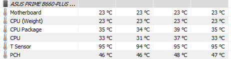

Temperaturen habe ich nochmal geprüft mit Hwinfo im idle und bei den oben genanten Aktivitäten. Bewegte sich alles im normalen Bereich Dabei fiel mir aber eine Anzeige auf, die meines Wissens nach gar nicht aktiv sein sollte? (Bild im idle)
T Sensor ist immer um die 93-95. Das ist doch aber nur Conenctor, um selber einen Sensor anzuschließen. Ist die anzeige falsch, oder könnte hier ein Problem liegen?

- T Sensor in HWinfo konstant über 90°

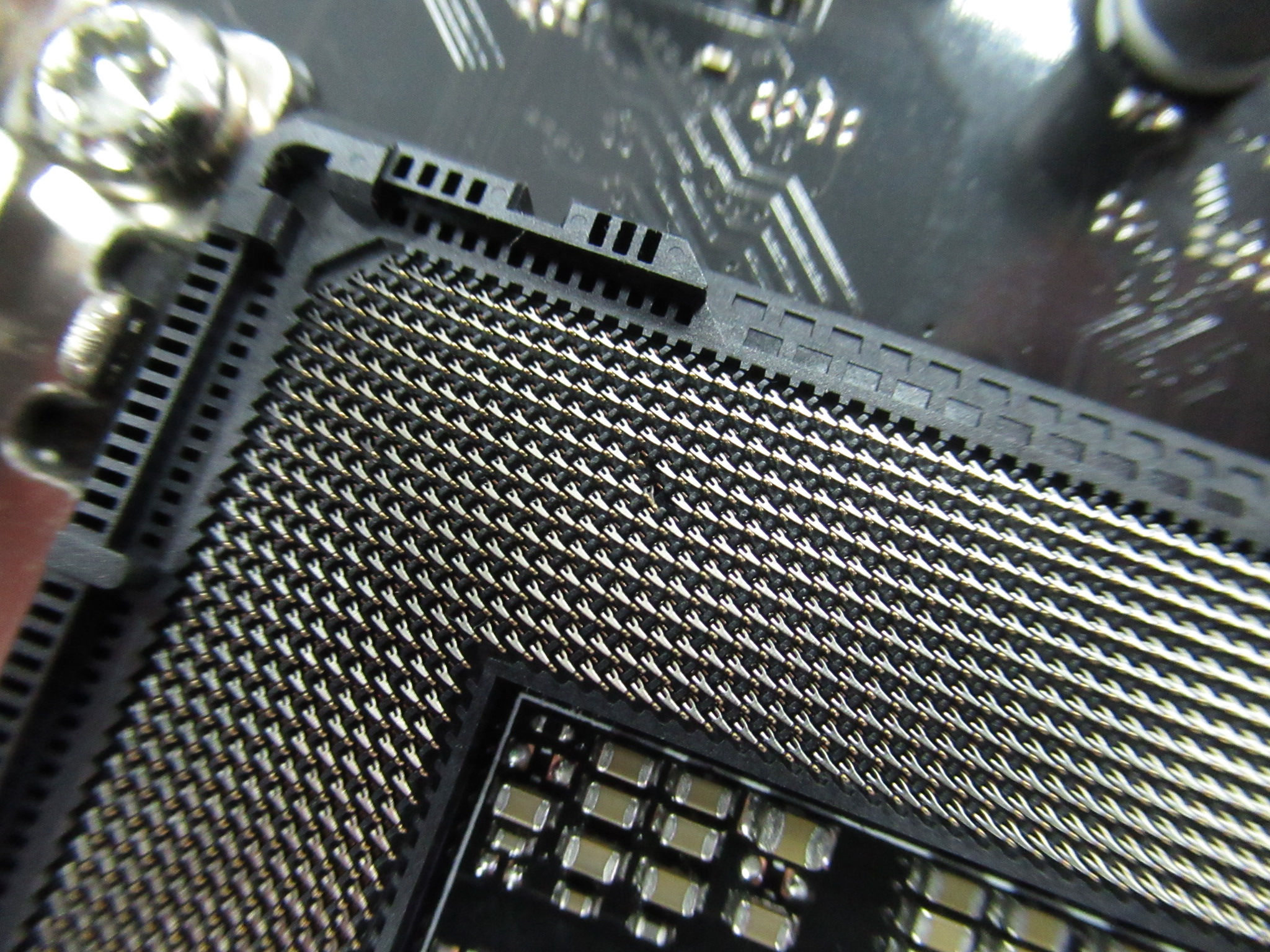

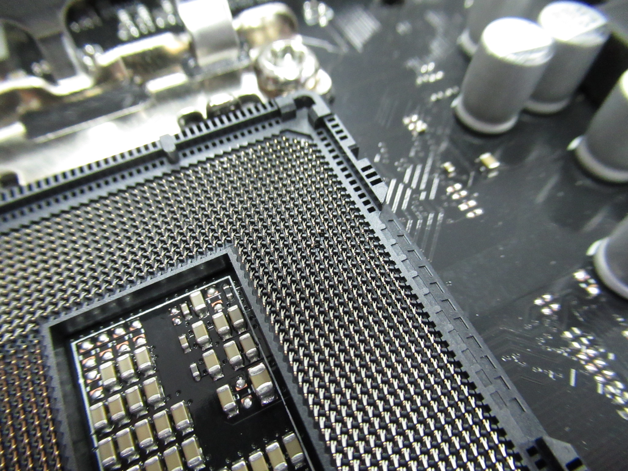

Habe heute Rückmeldung vom Verkäufer des Boards bekommen. Es ist ein Defekt an den Sockelpins zu sehen. Den wollen sie mir jetzt zu Lasten legen und bieten eine kostenpflichtige Reparatur/Austausch an.
Halte ich eher für unwahrscheinlich, dass ich das verursacht haben soll. War jetzt auch nicht das erste Board, das ich eingebaut habe und um die Pins zu verbiegen müsste man doch schon mutwillig einiges an Kraft ausüben?
Die kostenpflichtige Abwicklung habe ich erstmal abgelehnt. Mal schauen, was noch kommt. So ein Spaß
mit dem Boxed-Kühler einen Sockel-Pin zu beschädigen dürfte ein ziemliches Kunststück sein...
Der Kauf ist ja ersichtlich noch nicht 1 Jahr her. In diesem Fall muss ein gewerblicher Verkäufer die gesetzliche Vermutung widerlegen, dass .das Board schon bei Auslieferung defekt war:
https://www.it-recht-kanzlei.de/kaufrecht-2022-beweislastumkehr-b2c-maengelruege.html
Ich denke, das dürfte ihm schwerfallen!
Evtl. solltest du dich im Streitfall an eine Verbraucherzentrale in deiner Nähe wenden - allerdings ist die Beratung dort ebenfalls kostenpflichtig...

Anbei mal die Bilder, die der Händler von der defekten Stelle gemacht hat. Vielleicht kann damit ja jemand etwas anfangen.
nachdem ich keine Rückmeldung vom Händler mehr bekam, habe ich heute angerufen. Der Mitarbeiter am Telefon war sehr freundlich, konnte mir jedoch nur sagen, dass der Fall zur Bearbeitung in einer anderen Abteilung liegt und er nochmal eine Anfrage stellt, damit ich eine Rückmeldung bekomme. Diese sollte innerhalb von 2 Werktagen erfolgen.
Das Board wurde bei computeruniverse bestellt. Im Netz findet man einige Berichte, dass die sich bei Reklamationen anscheinend gerne mal quer stellen. Hätte ich vorher lesen sollen.
Die RAM-Riegel habe ich momentan in meinem alten Rechner verbaut. Da laufen sie jetzt ohne Probleme.
Wenn die Sache mit dem Board durch ist, werde ich aber trotzdem nochmal neuen RAM kaufen. Werden dann 2x16 werden.
Deater schrieb:Defekte Sockelpins....wenn das ein niegelnagelneues Board war dann sind die selten defekt und das reicht eben schon das der Arbeitsspeicher rumzickt, die Cpu kann des deswegen mehr oder weniger trotzdem noch laufen.
