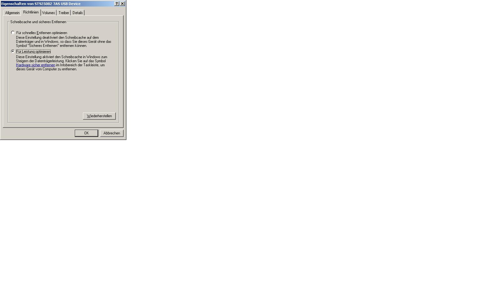

Bei USB kann man ja in den Eigenschaften der Device "schnelles Entfernen" angeben - dann ist der Write-Cache abgeschalten und die Übertragung dauert entsprechend länger.

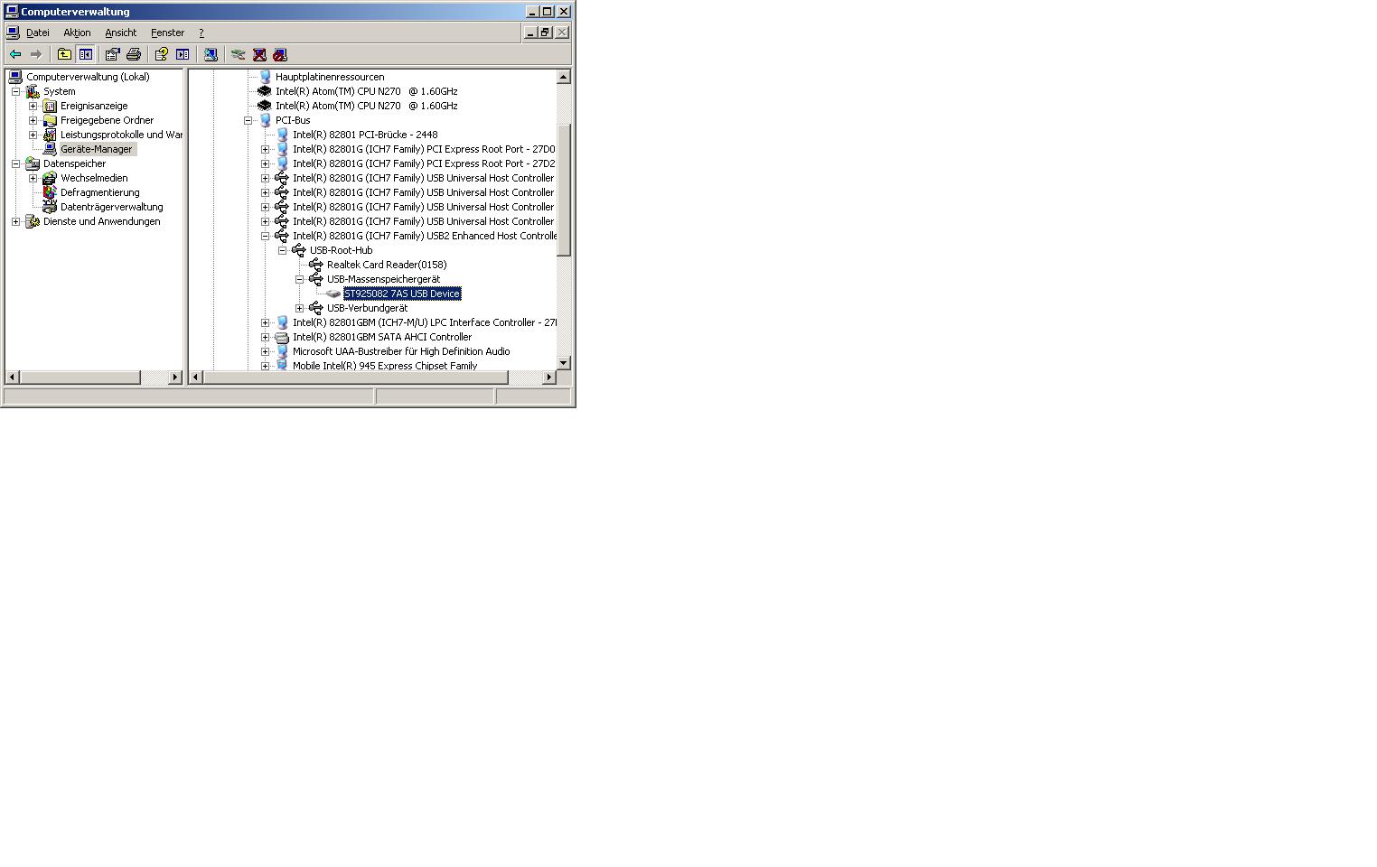

Hab gerade nichts anderes zum 100MbitLAN Testen da als ein Netbook mit 'nem Atom-Prozessor und einem ICH7 M/U chipset.
Dabei komm ich beim kopieren über LAN auf knappe 7MB/s; was zu erwarten ist.

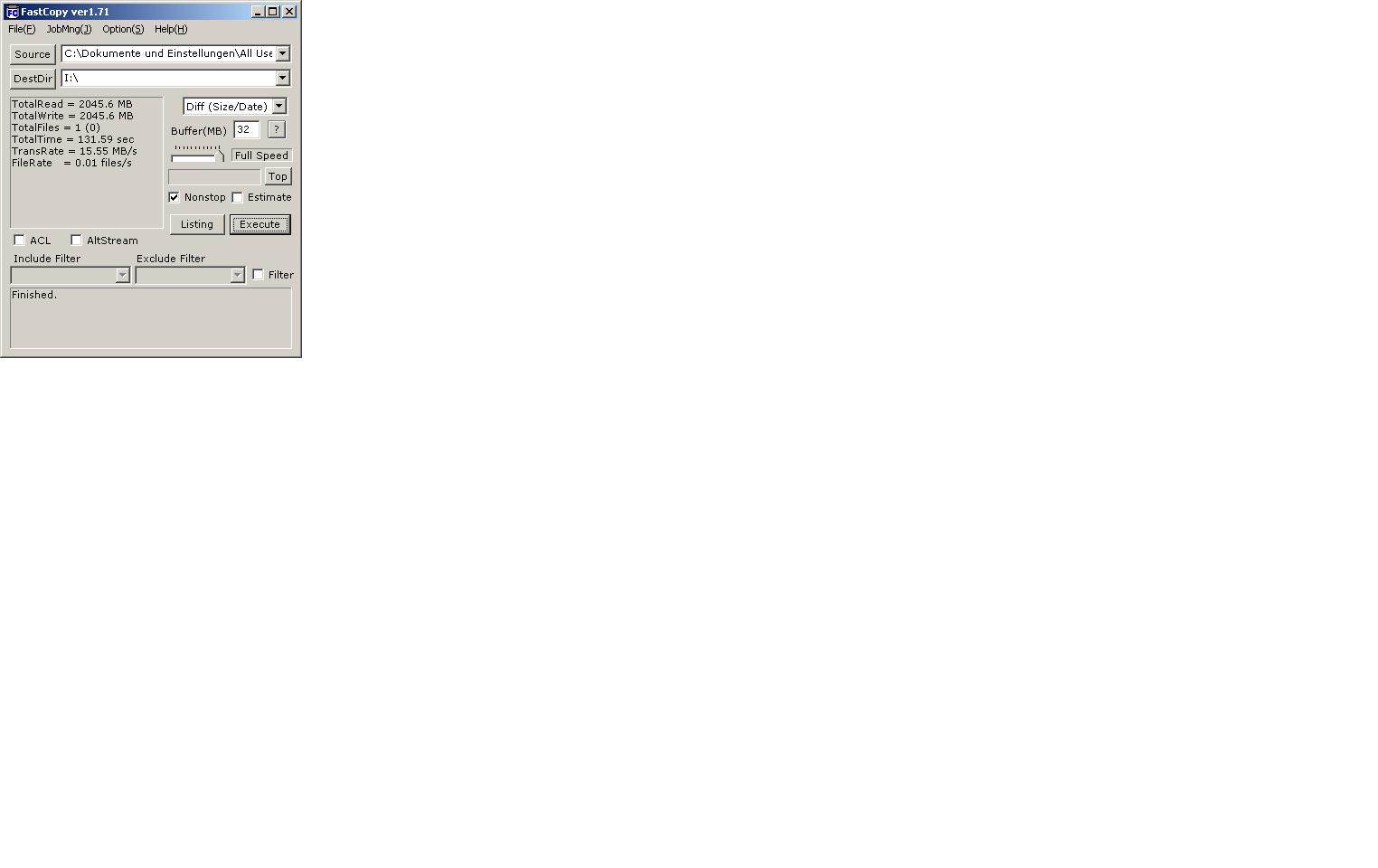

Das kopieren auf eine USB 2.0-Platte kommt nur auf 15,5 MB/s (auf einem ICH9R chipset erreiche ich da 32MB/s).
Dürfte also chipsetbedingt sein, was der USB-Controller da schafft.
Ob es dabei einen Unterschied der Eigenschaften-Einstellung (optimiert für Leistung oder sicheres Entfernen) beim Kopieren mit Windows-Boardmitteln macht, hab ich nicht getestet.
Mit dem Tool Fast Copy, welches ich ausschließlich verwende, macht das keinen Unterschied, das arbeitet real mit Benchmarkgeschwindigkeit...
