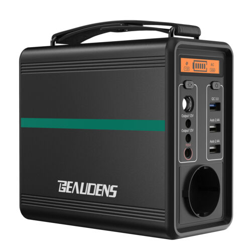

Oder aber eine ganz andere Idee die ich selbst nutze.
Eine kleine mobile 220V Powerbank zum kleinen Preis und sehr portabel.
Das ist eine 166Wh 220V Powerbank von Beaudens mit integriertem Solar Laderegler.
Mit USB, 12V Anschlüssen (Praktisch für z.B. Beleuchtung) und den langlebigen LifePo Akkus.
Ich hatte die mal für 100.-€ gekauft. Die schwankt oft im Preis, liegt bei 140.-€ derzeit.
Daran kann man auch ein Faltbares Solarpanel anschließen. Ich betreibe da 2 mit je 50W.
Selbstverständlich gibt es viele, die mehr Leistung haben, Die eine echte
Sinunsglättung haben. Aber für diesen Einsatzzweck und vor allem den Preis eigentlich ideal.
Und für ein Boot zudem noch neue Möglichkeiten durch 220V. Wenn auch kein Toaster ;)
Vielleicht sind das ja Vorschläge die Dir helfen.
