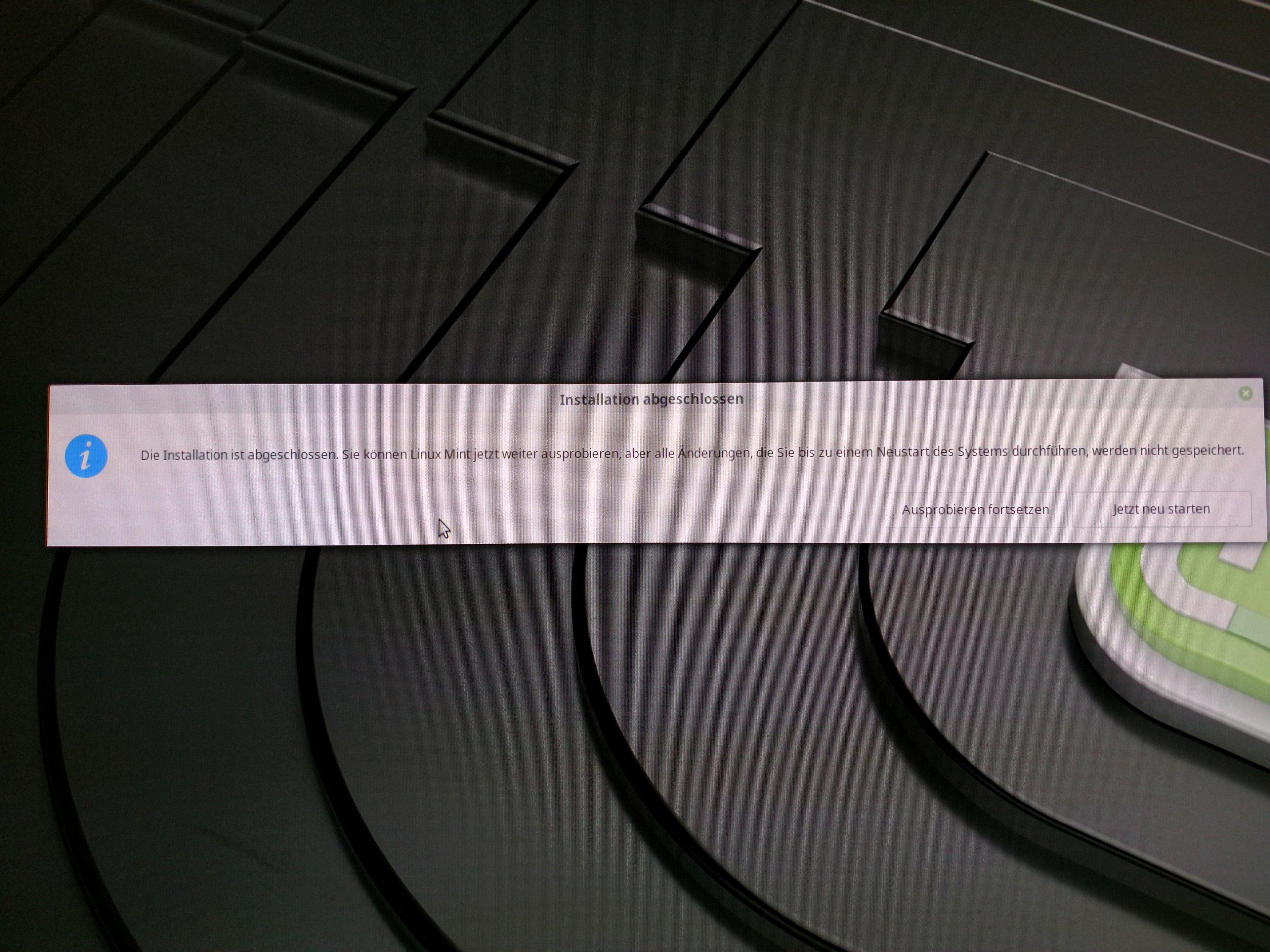

NighteeeeeY schrieb:Hm. Installiert hat ers angeblich, stand erfolgreich abgeschlossen dies das. Aber wenn ich jetzt den Stick rausziehe und neu boote findet er nix zum booten.
Wenn ich auf ausprobieren fortsetzen klicke passiert nichts, wenn ich neustarten klicke bootet er wieder das gleiche vom Stick, wenn ich das klicke und den Stick rausziehe findet er kein Bootmedium.
Das scheint nicht richtig zu sein?

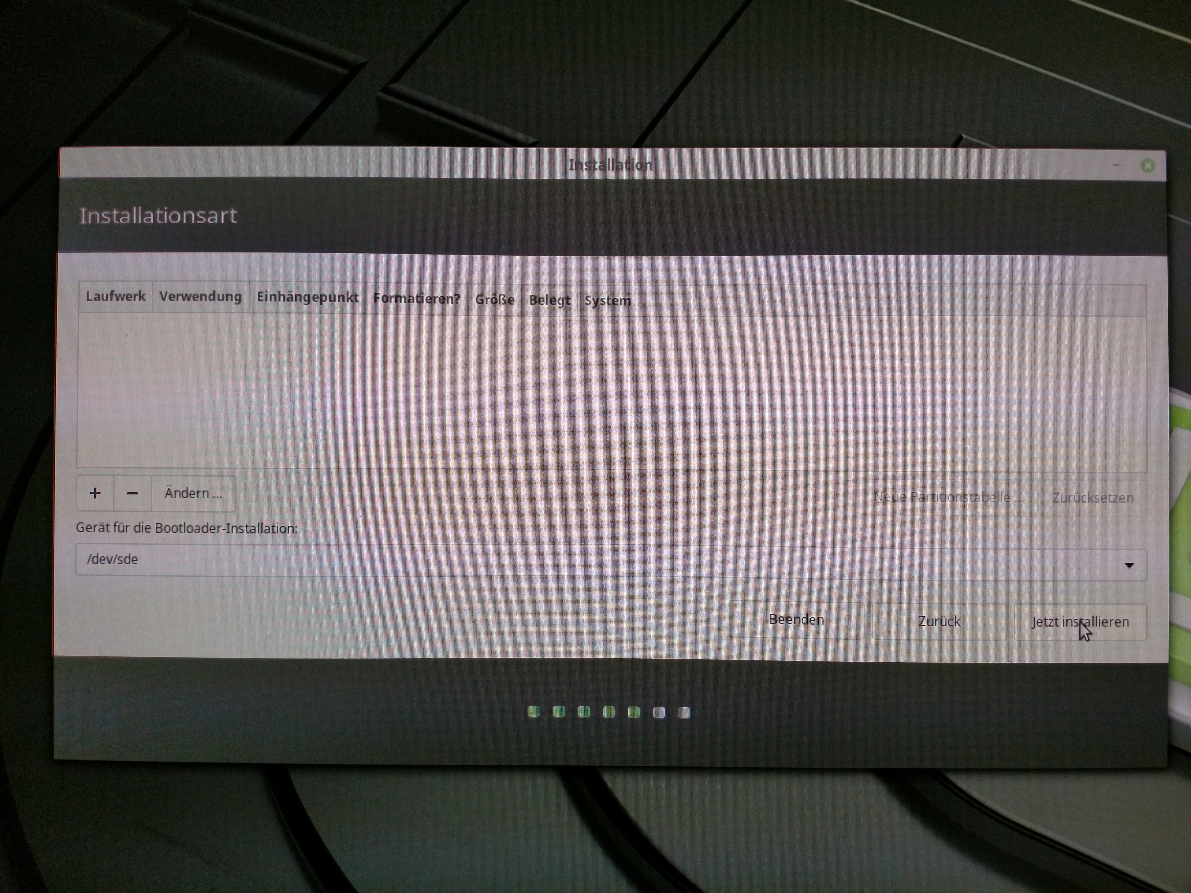

Cardhu schrieb:Dann starte doch nicht das Live-System, sondern direkt den Installer.

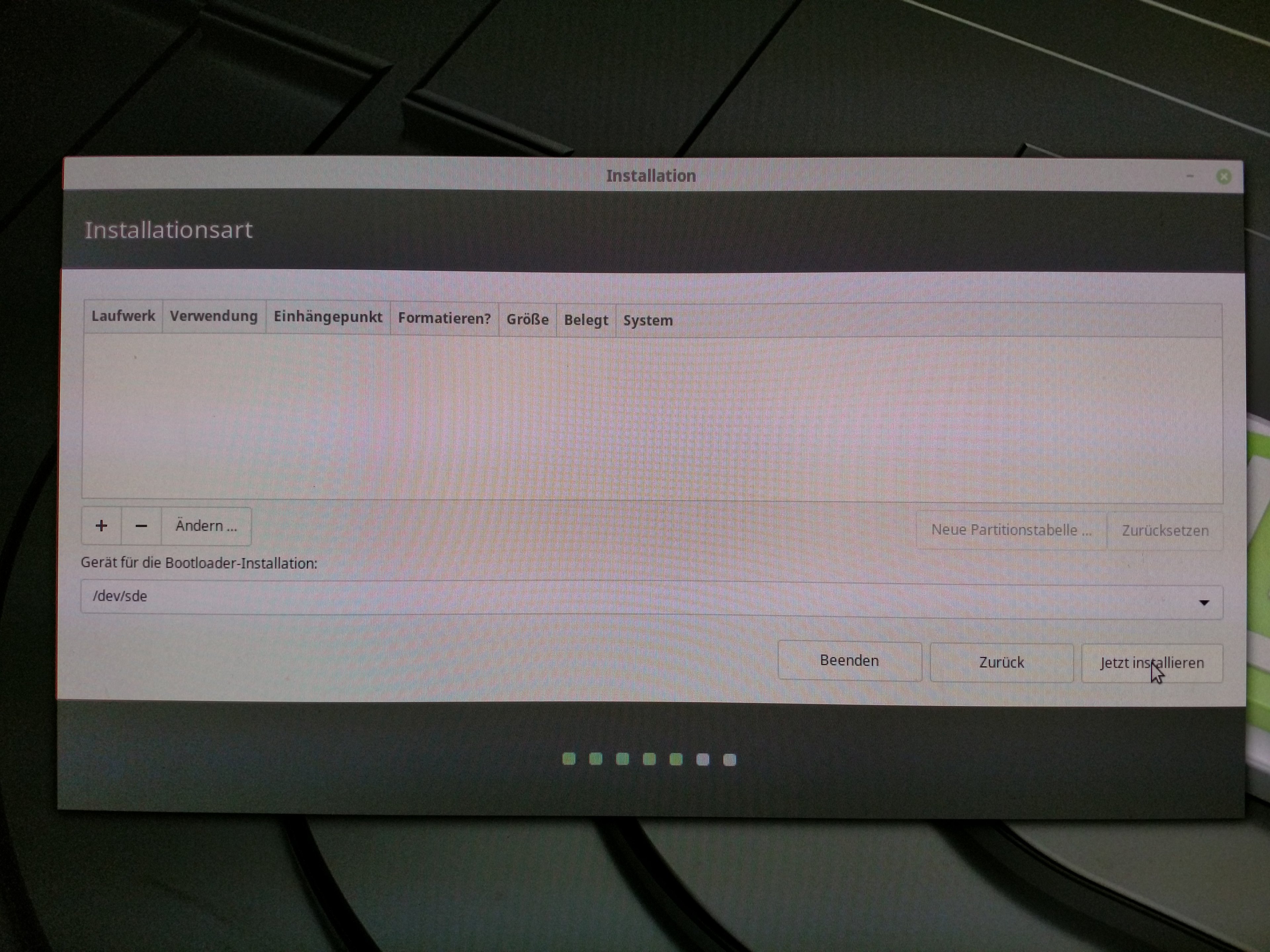

Wenn ich von dem mit Rufus gemachten USB Stick boote hab ich gar keine Wahl. Bzw ich weiß nicht wie? Es startet direkt das Live System.
Nur eine Festplatte im System.
Woanders hin installieren ist auch glaube ich nicht möglich? Er zeigt mir auf jeden Fall die 500GB HDD an auf die installiert wird.
Gerade habe ich auf neustarten gedrückt und es stand "Bitte entfernen sie das Bootmedium und drücken sie enter". Habe ich gemacht, ist aber nichts passiert.
Dr. McCoy schrieb:Mint-Installation den Bootloader schreiben lassen?
Habe ich da ne Wahl? Außer Sprache, Zeitzone und Namen fragt der nach nichts und installiert einfach.
Scheint zumindest auf dem jetzt geklappt zu haben. Hat gestartet. Aber den VLC kann ich ohne Internet nicht runterladen. Auf dem PC ist kein Internet.

Alles klar, nur eine Festplatte, dann schreibt der Installer auch den Bootloader auf diese Festplatte. Ist im BIOS diese HDD auch zum Booten ausgewählt? Stecken noch andere USB-Sticks bzw. USB-Laufwerke etc. im Gerät? Falls ja, bitte entfernen. Falls das nichts bringt, wie gesagt, im BIOS die Bootreihenfolge kontrollieren und ggf. anpassen.

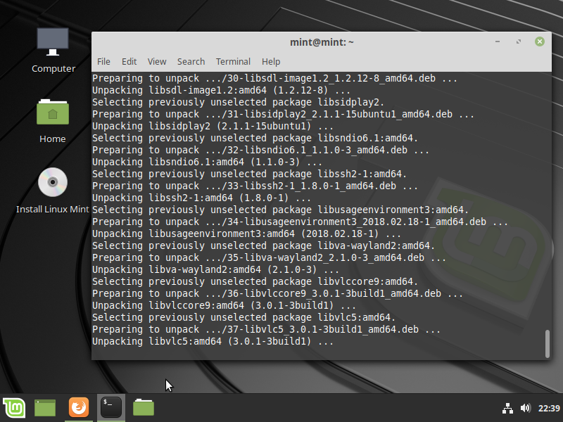

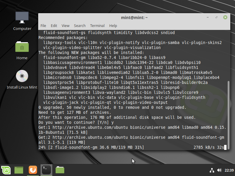

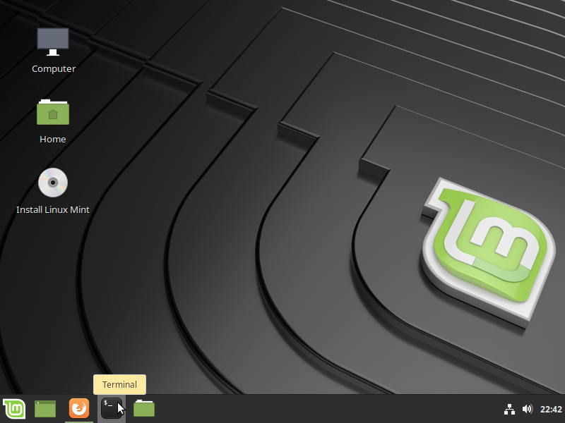

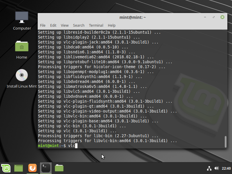

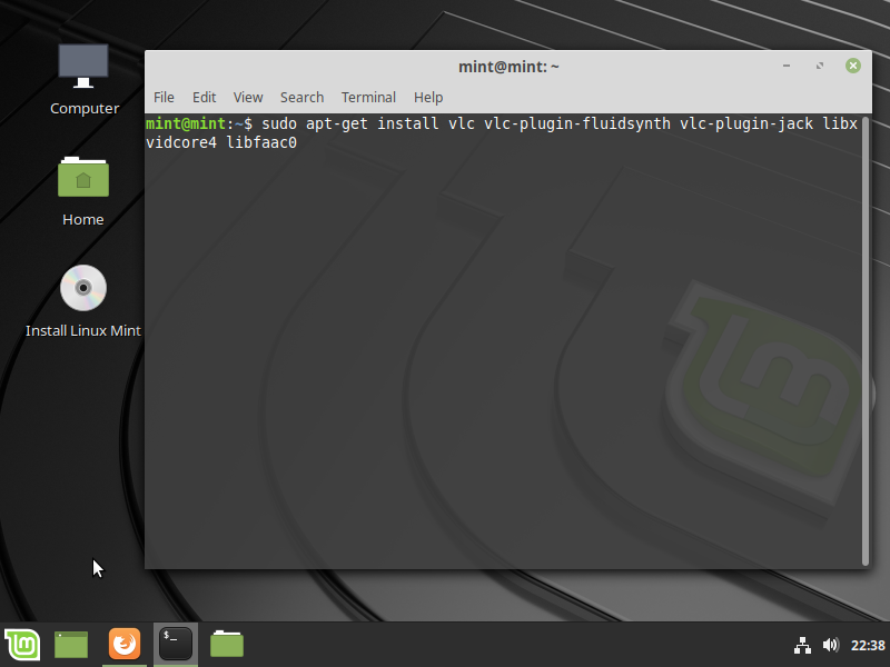

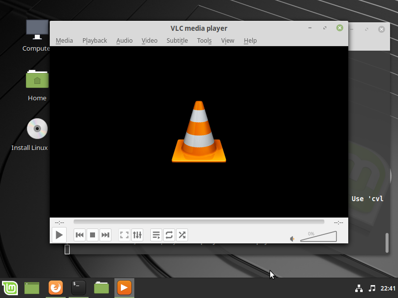

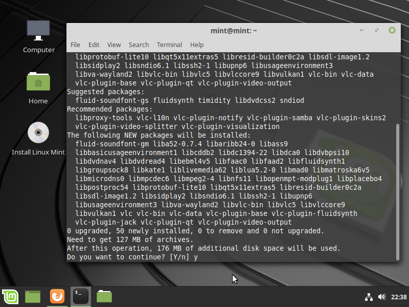

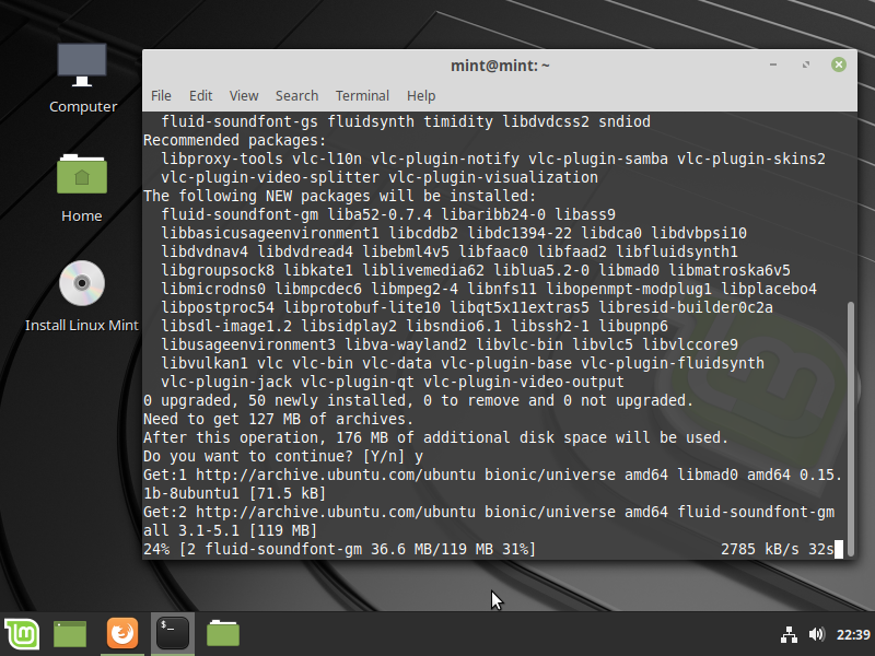

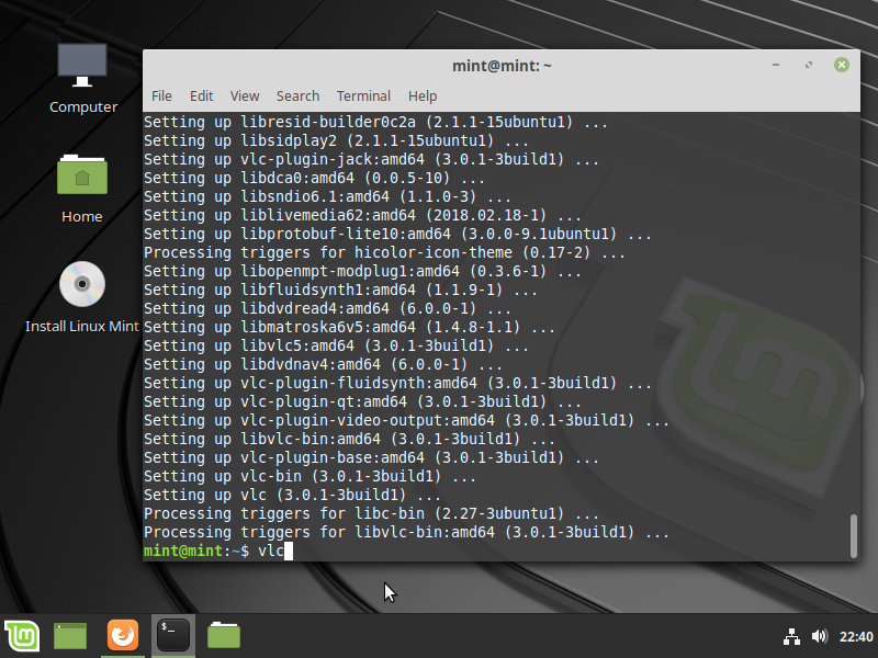

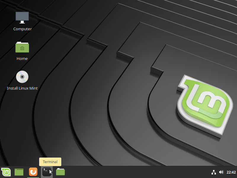

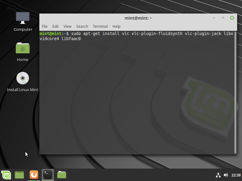

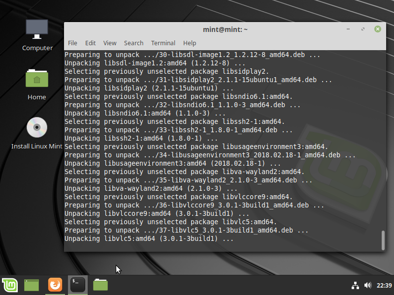

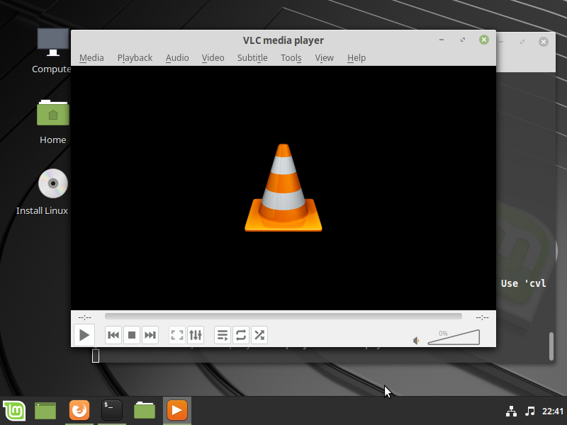

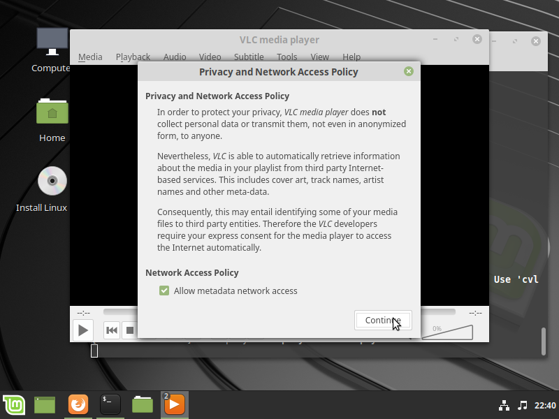

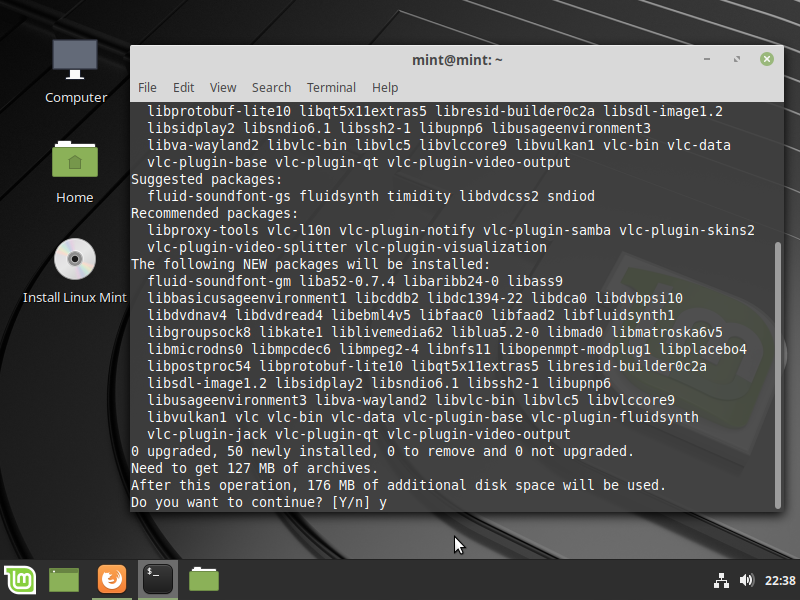

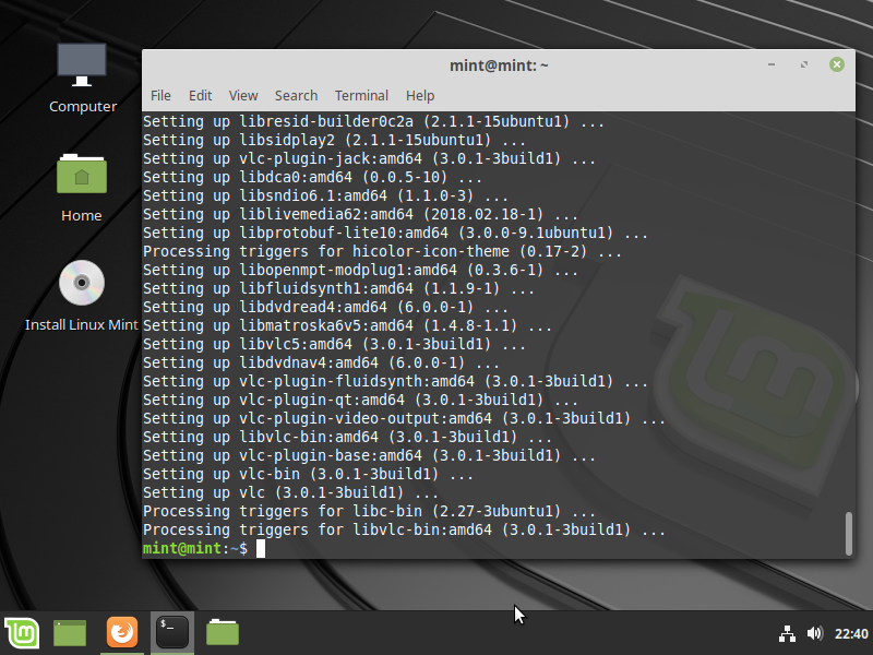

Mit bestehender Internetverbindung geht es dann am schnellsten so über die Eingabe der zu installierenden Komponenten im Terminal:
Dies ins Terminal hinein kopieren, Enter drücken. Falls nach dem Passwort gefragt wird, das ist Dein vorhin im Installations-Prozess vergebene Passwort für Mint, trag es ein, Du siehst dabei keine Zeicheneingabe im Terminal, also nicht davon irritieren lassen, danach Enter. Abschließend muss ein "j" für "Ja" eingetippt werden, hier ist es ein "y" in den Screenshots, weil ich hier im Beispiel eine englischsprachige Oberfläche habe. Ebenfalls mit Enter bestätigen.
Code:
sudo apt-get install vlc vlc-plugin-fluidsynth vlc-plugin-jack libxvidcore4 libfaac0

Das mag zwar einfacher sein, je nachdem, was Du mit dem Player abspielen willst, brauchst Du jedoch noch Zusatzbibliotheken -- und die sind in der Terminal-Eingabe bereits berücksichtigt.
Und ja, Du brauchst dafür eine Internetverbindung. Wirklich nicht ein einziges LAN-Kabel oder ein WLAN-Adapter (USB) vorhanden?

Diese Bibliothken sind in dem "Installationsbefehl", den ich Dir oben als Code für das Terminal gepostet habe, bereits enthalten. Nutze den Code, wie ich bereits schrieb!Zusatzbibliotheken uhm....also es geht drum eine Anzahl an kurzen Mp4 Dateien abzuspielen
Mit Hoffen ist das immer so eine Sache, Das interessiert dann den Player nicht so sehr.Ich hoffe mal nicht dass ich dafür Zusatzbibliotheken brauche?
