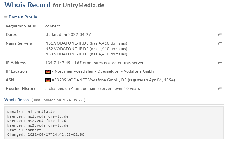

Es geht hier nicht um einen DNS-Resolver. Die Hosts ns1.vodafone-ip.de, ns2.vodafone-ip.de, und ns3.vodafone-ip.de sind die autoritativen Nameserver der Domains unitymedia.de und kabelbw.de.
Ein autoritativer Nameserver sollte Anfragen zu Domains für die er zuständig ist immer beantworten, egal von woher die Anfrage kommt. Anfragen für andere Domains muss er aber natürlich nicht beantworten, und wie man an den hier geposteten nslookup-Ergebnissen sieht, tut ns1.vodafone-ip.de das auch nicht.
Das Problem ist, dass diese Nameserver an manchen Anschlüssen von Vodafone West nicht erreichbar sind. Wenn man dann an so einem Anschluss einen eigenen rekursiven DNS-Resolver betreibt, dann lassen sich die Domains unitymedia.de und kabelbw.de nicht auflösen.
