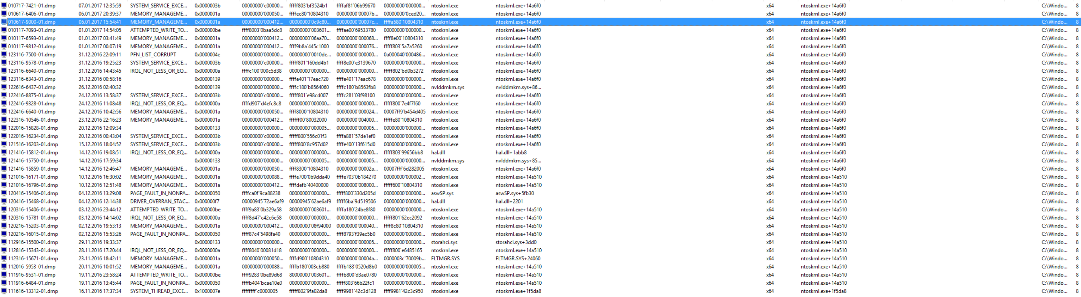

Ich habe mein System am 14.11.2016 noch einmal neu installiert.. und inzwischen sieht meine BSOD Liste etwas gehäufter aus (siehe Anlage)

Inzwischen habe ich mir die Fähigkeit angeeignet die Minidumps anzusehen und habe festgestellt, dass der Bluescreen durch den Prozess ntoskrnl.exe ausgelöst wird. Als Adresse steht dort noch 14a6f0, jedoch kann ich damit wenig anfangen. Auch google konnte mir nicht sagen, woran es nun genau liegt.

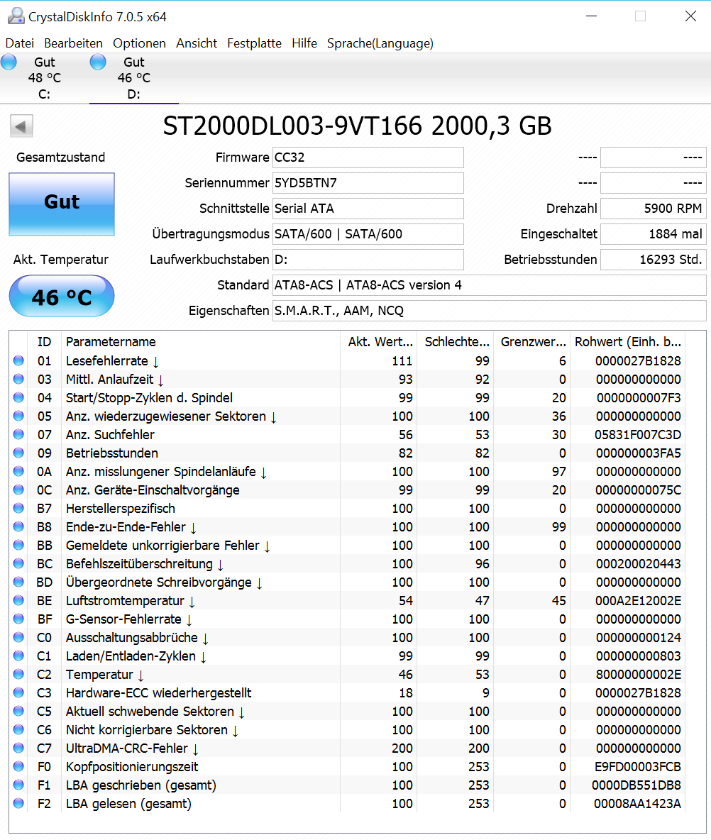

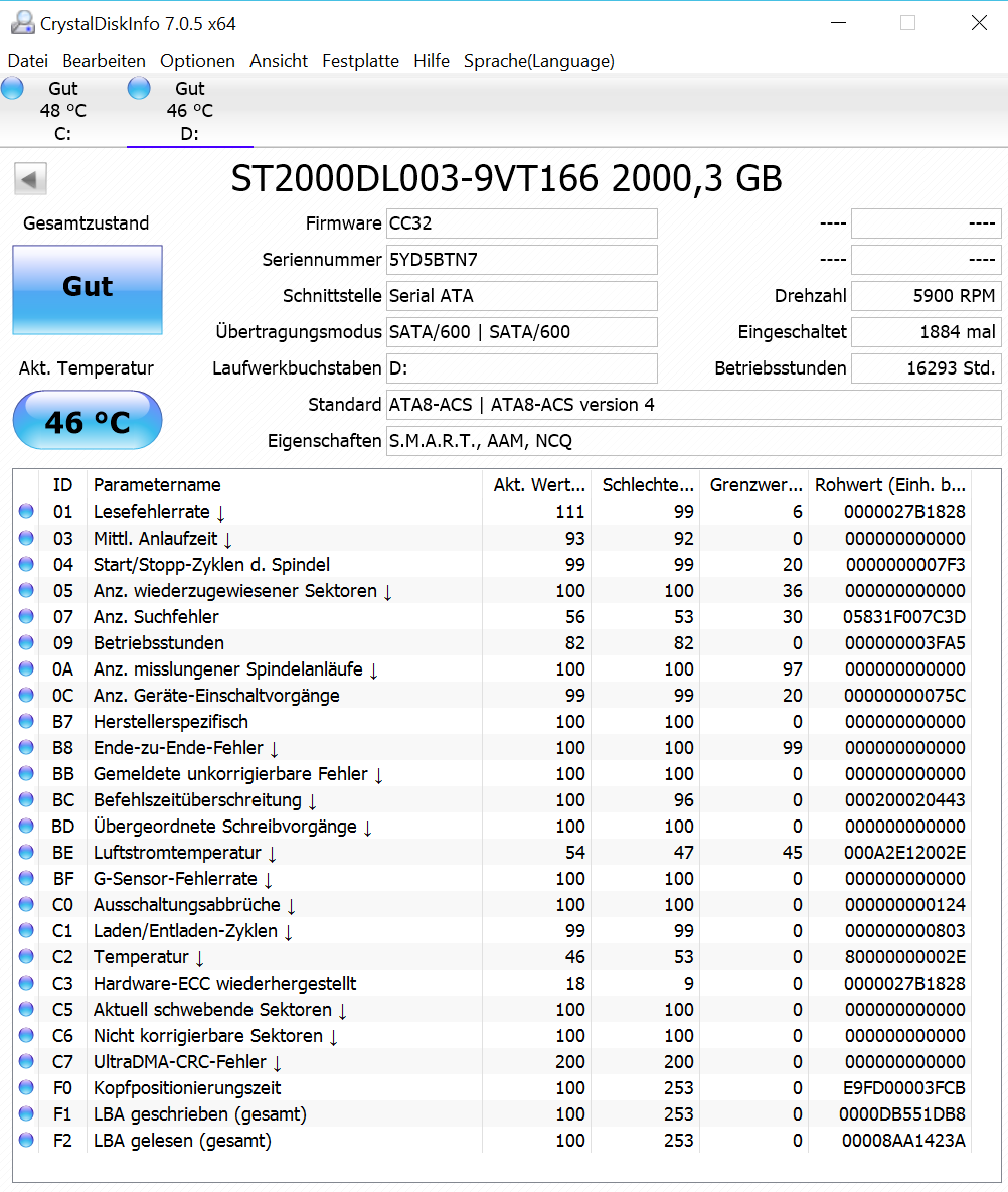

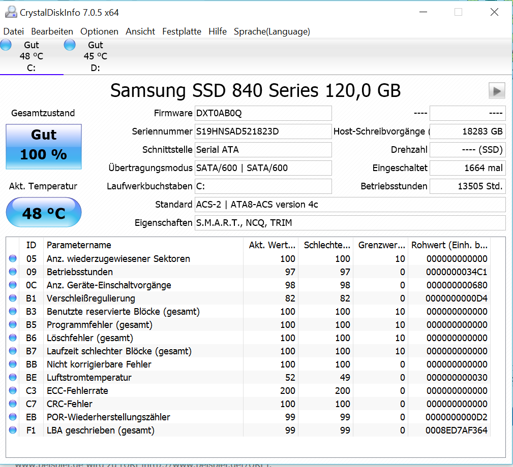

Bitte starte crystaldiskinfo, ziehe das Fenster ganz auf, teile die Ergebnisse mit.

Crystaldisk:

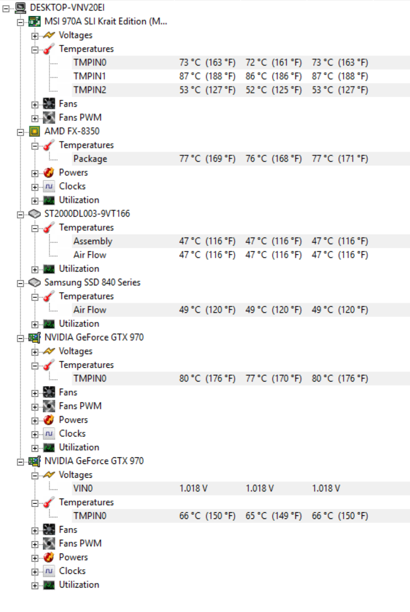

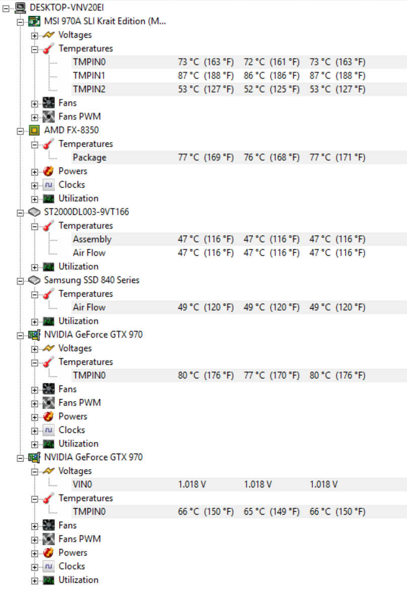

achja und Temperaturen:
Im BIOS :

Der CPU-Kühler/Lüfter ist so angebracht, dass die Luft zwischen die Lamellen zur Rückfront des Gehäuses
befördert wird ?

Hab jetzt alles gemacht was du gesagt hattest, Lüfter habe ich ebenfalls optimierter angebracht, hatte die wohl falsch herum angebracht.., somit haben Sie dort wo Luft rein sollte die Luft rausgesogen und andersrum.
