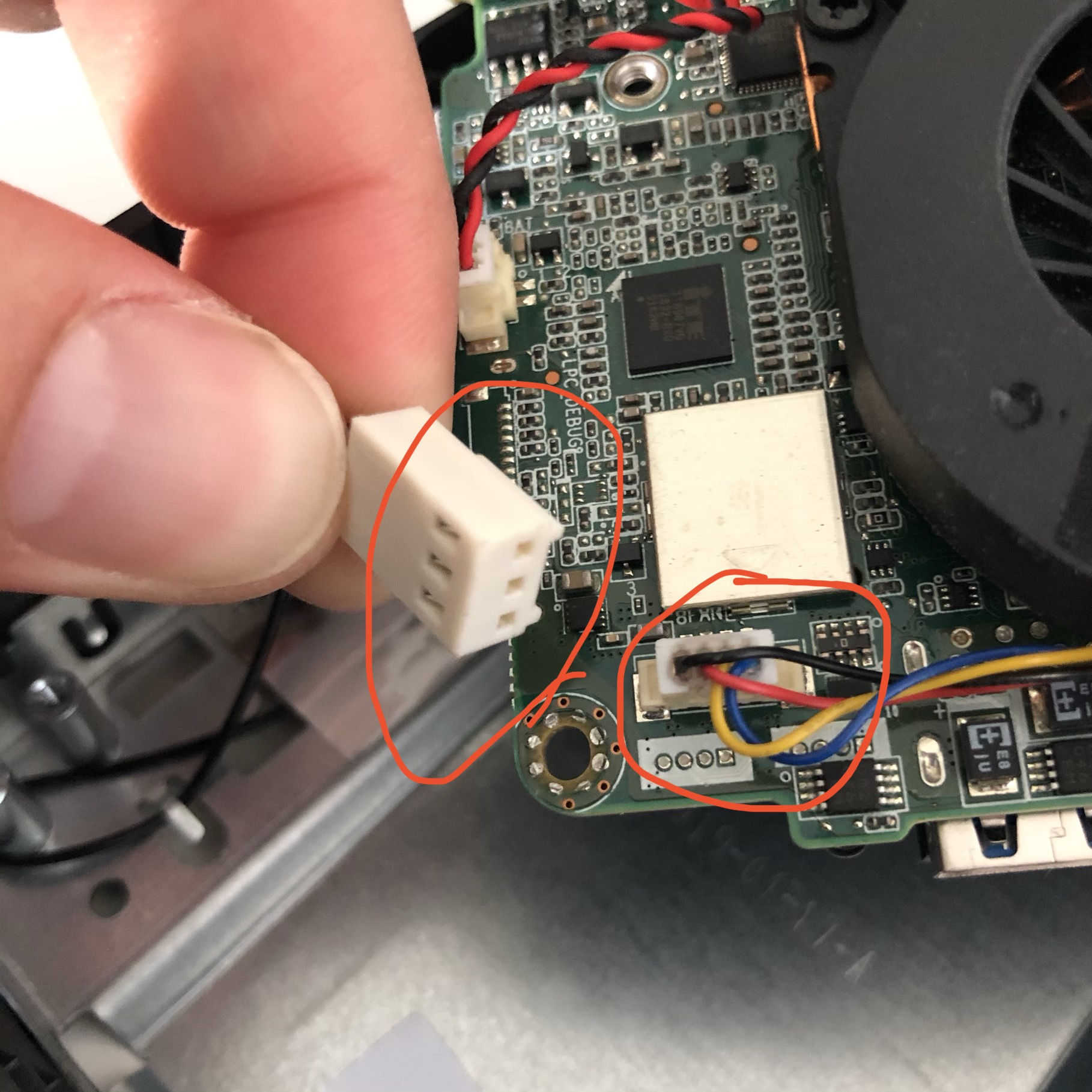

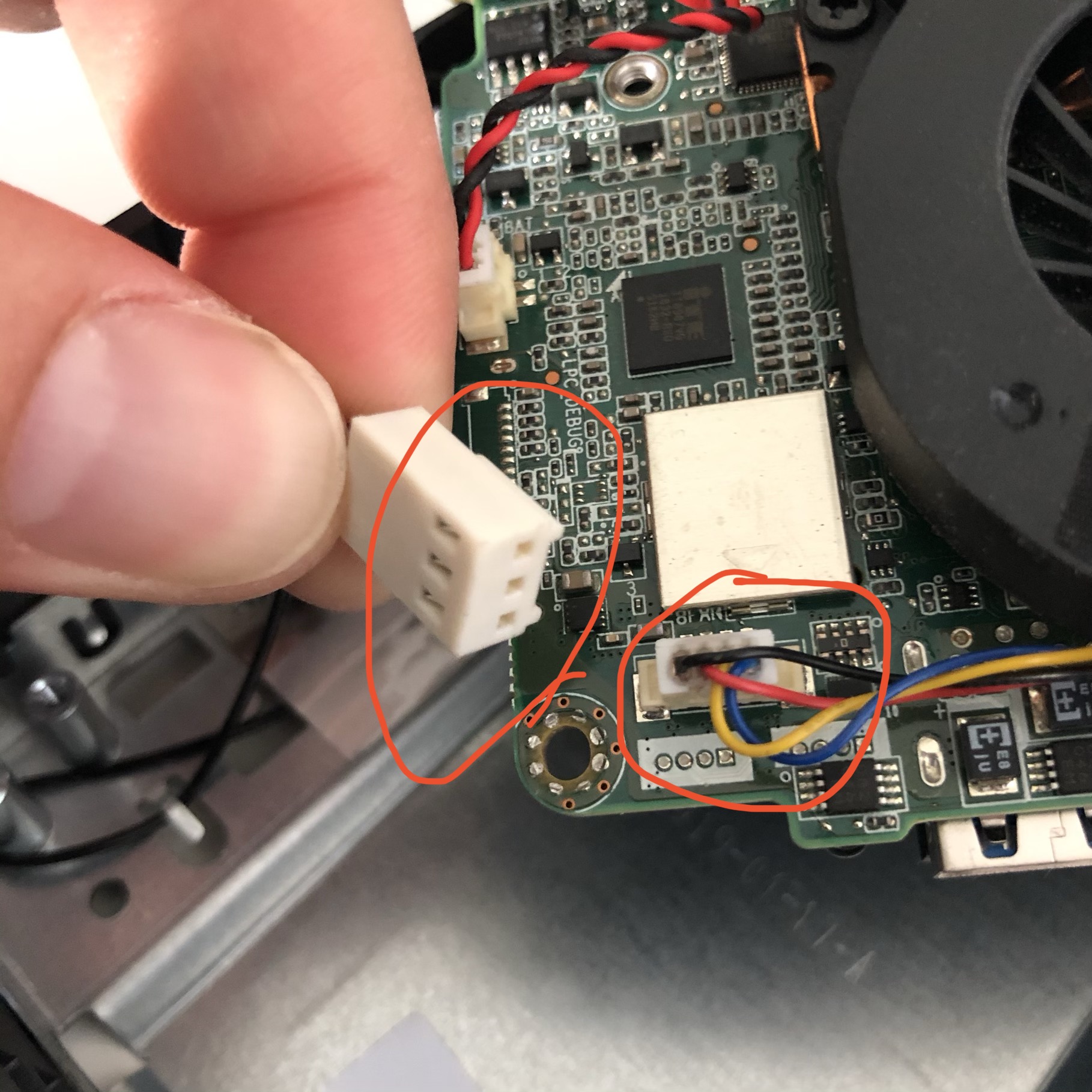

Gibt es sowas wie "Mini Molex Stecker" ?
Auf dem Bild habe ich ein Standard Molex Stecker von einem 120mm Lüfter in den Fingern. Auf dem Mainboard des NUC habe ich den Lüfter-Stecker markiert (4 Pin). Der Standard Molex Stecker ist viel größer. Leider finde ich keine Adapter Stecker von "Normal Molex" --> "Mini Molex"... Hat jemand Rat?
BTW: Bitte mal die Pins unbeachtet lassen, da der neu bestellte Lüfter ebenfalls 4 Pin hat (Mit PWM).. Mir geht es wirklich nur um die Größenunterschiede

HS ist der Heatspreader. Moderne Desktop CPUs haben sowas, um die CPU zu schützen und Wärme zu verteilen. Darauf liegt dann der CPU Kühler auf.
Lüfter-Adapter: https://www.ebay.de/i/353084755076?...MI5vuCnerY6QIVieN3Ch2GdQ3gEAQYBCABEgJpYfD_BwE
