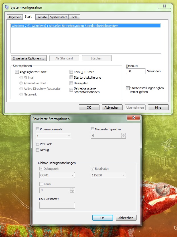

In einer Shell oder über "Ausführen" den Befehl MSConfig aufrufen (Systemkonfiguration), dann unter "Start" -> erweiterte Optionen mal die Prozessoranzahl aktivieren und setzen. Ob es hilft, weiß ich nicht.
GDaX schrieb:
Versuche es mal mit: Ausführen -> msconfig -> Boot -> Das System auswählen -> Erweiterte Optionen
Ergebnis:
1. Frage: Nimmt er sonst nur einen?
2. Frage: Sonst noch irgendetwas verändern?
3. Frage: Soll ich da 4 oder 8 angeben? Wegen 4 Kerne aber 8 Threads.
Also sorry, ich habe so viele Windows 7 Systeme installiert, da mußte man nie nachträglich Kerne aktivieren.
Wer weiß, was der Autor für eine Installationsquelle hat.
Bei Firmen kann es eventuell sein, wenn die mit Standardimages inkl. Software arbeiten, aber sonst...
1337LEET schrieb:
Ergebnis:
Ich würde es auf das Maximum stellen und sonst nichts verändern.

Den Haken darf man nicht setzen, weil das ein Begrenzer ist. D.h. wenn du dort x-Kerne auswählst, dann werden von den verfügbaren nur x verwendet. Standardmäßig verwendet Windows alle vorhanden Kerne. Dieser "Tuningtipp" stirbt wohl auch nie aus...
Und wenn ich einfach die Anzahl der verfügbaren Kerne angebe? Dann entsteht mir daraus zumindest mal kein Nachteil.
Aber wie ich jetzt sehe - dort steht ja auch "Prozessoranzahl" und nicht Prozessorkernanzahl.

Wie bereits mehrfach erwähnt ist das ein Begrenzer, mehr nicht. Es werden dadurch nicht mehr Kerne verwendet.
