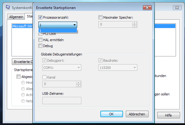

Wollte heute mal sehen, wie hoch die Bootgeschwindigkeit von 1 Kern und 2 Kernen ist. Hab dann mal wieder bei Ausführen->msconfig->Start->Erweiterte Optionen->Prozessor Anzahl auf 1 gestellt und die Zeit gestoppt. ok waren beachtliche 1:05. Dann auf 2 Kerne gestellt und aufeinmal steht da beim booten irgendwas in Rot vonwegen overclocking fehlgeschlagen :rolleyes:.

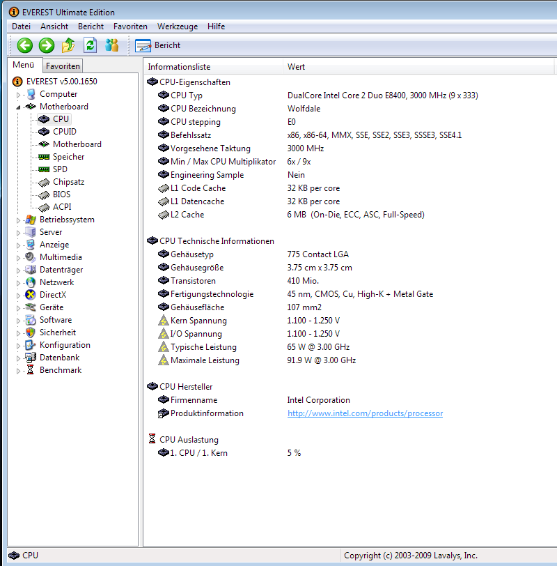

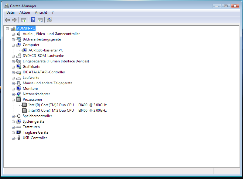

Hm naja seit dem erkennt Vista nicht mehr den 2. Kern. Weder im Task-Manager, noch bei CPU-z, oder bei Everest. Im Geräte Manager unter Computer steht ACPI x86-basierter PC.

Hier mal ein Screen von Everest

P.S. Verwende mal ne aktuelle Ver von EVEREST, deine ist ja schon urururalt !

naja im Gerätemanager bei Prozessoren steht der E8400 2 mal. Bei Computer wie gesagt x86-basierter PC.

Ich verstehe auch nicht das Problem im Geräte Manager wird er dir doch korrekt zweimal angezeigt und du hast auch einen x86 basierten PC wenn du kein 64bit OS installiert hast.

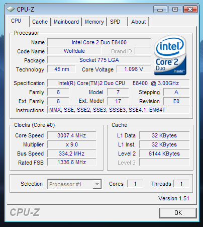

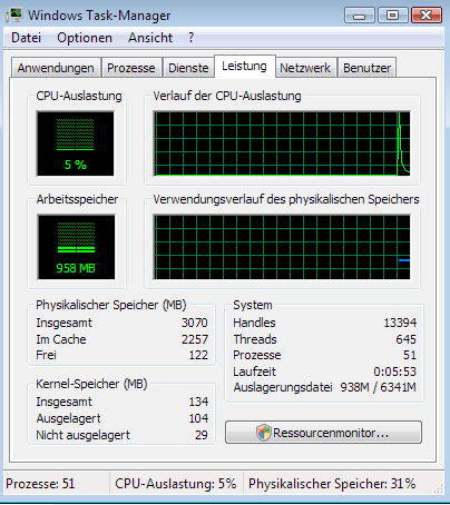

Wo erkennst du Überhaupt das nur noch ein Kern aktiv sein soll ? Mach mal Screenshots ?
So. Hab mal n paar Screenshots.
Nr1 = Gerätemanager
Nr.2 = Everest
Nr.3 = CPU-Z
Nr.4 = Systemkonfiguration --> Start--> Erweiterte Startoptionen

3DMark hat jetzt auch im Gegensatz zu den früheren 12600 Punkten nur 9300 Punkte rausgespuckt.
Hab noch n Screen vom Task-Manager hinzugefügt.
