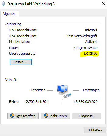

gurbinho schrieb:
es sind nicht ganz 100 Mbit/s , meist so um die 90 rum.
Dann kann es eben auch an einer falschen Kabelreihenfolge liegen. Was sagt Windows denn als Link Speed?
100 MBit/s eben, sagt auch die Fritz Box in der Scheune. Wie gesagt, glaub ich nicht so recht an falsche Kabelreihenfolge, weil die Teilstücke > 100 Mbit/s, weil der Netzwerktester keine Fehler anzeigt und weil paar mal gegengecheckt. Ganz ausschließen kann ichs natürlich nicht, aber deutet ja auch sonst nichts darauf hin.
