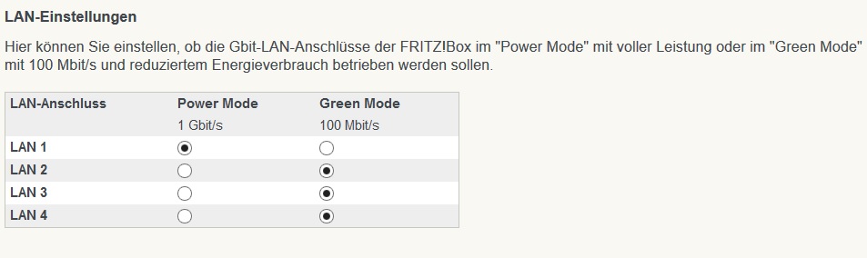

Beides kann Gigabit. Mainboard wie auch Port 1 des Routers (siehe Screenshot). LAN Chipset auf dem Mainboard ist ein Atheros.
Wenn ich "1 GBit/s Vollduplex" manuell beim LAN Port festlege, unterbricht die Netzwerkverbindung und bleibt getrennt. Erst wenn ich wieder auf "100 MBit/s Vollduplex" oder "Automatisch" zurück wechsele gehts wieder.

ENERGIESPARMODUS in der Fritz!Box deaktivieren

Diese Fritzbox anzeige ist kein Status, sondern kannst du dort den Sparmodus Aus-/Einschalten. Also einfach auf 1 GBit schalten und gut ist.
