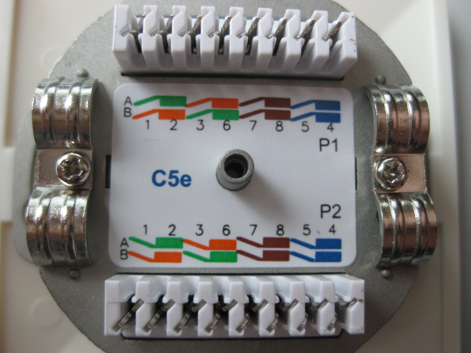

Noch ein blöder Einfall: hast du dich beim Auflegen an die aufgedruckten Farben oder Nummern gehalten, oder einfach unterstellt dass die Pins 1-8 an der Dose von links nach rechts gehen? Je nach Hersteller ist das nämlich zur "Vereinfachung" nicht so.

@ ranx
Also es sah von der Nummerierung her exakt so aus:
Also von links, passt die Nummerierung mit der Farbcodierung.
Habe das nach der Nummerierung belegt.
@firexs
Das kapiere ich nicht ganz. Ich dachte dann ist die Schirmung nur auf den letzten 3-5 cm nicht mehr vorhanden.

Ja dann ist gut. Es gibt manchmal so Spezialisten, die unterstellen, dass die Nummerierung von links nach rechts 1 bis 8 aufsteigend ist.asus1889 schrieb:Also von links, passt die Nummerierung mit der Farbcodierung. Habe das nach der Nummerierung belegt.

Poste doch mal ein Bild von deiner Dose und nicht eine leere von Chip.de

Ich habe leider keinen Fotoapperat und kein Handy zur Hand. Jedoch würde mich weiterhin interessieren, ob es wirklich so billige Dosen gibt, die trotz "CAT 6" kein GBit/s LAN ermöglichen.

Das halte ich für sehr unwahrscheinlich. Eine 100 Mbit/s Dose ist nicht sinnvoll und vermutlich auch nicht wirklich günstiger in der Herstellung, weil 1 Gbit/s Standard ist. Cat6 ist sogar für 10 Gbit/s spezifiziert.
Es ist wohl eher davon auszugehen, dass die Beschaltung der Dose nicht sauber ist. Ohne Fotos können wir dazu nichts sagen. Hast du evtl. einen Kabeltester zur Hand? Die kosten ~10€ und klingeln zumindest die Adern durch ob sie grundsätzlich 1:1 durchgehen. Das sagt aber noch nichts über die Qualität der Verbindung aus, das heißt ein Wackelkontakt wäre einfach "ok".
