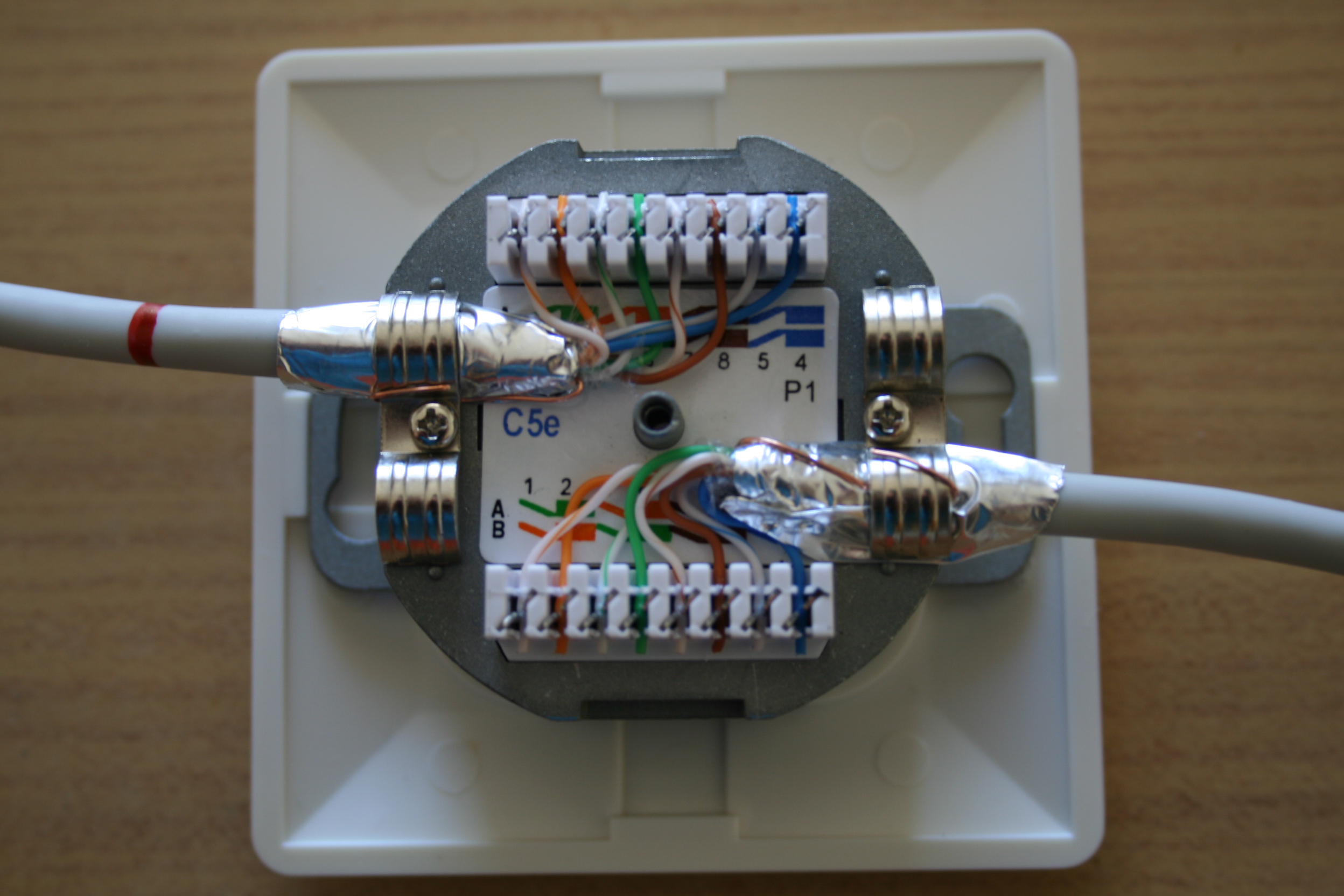

So in etwa sollte es aussehen, da du ja keine Fotos bisher zeigen wolltest.
Bei dem Stück, was keine Schirmung hat, kannst du den Bereich mal mit einem Streifen Alu-Folie ummanteln, dann hast du zm. durchgehend Schirmung.
Und im obigen Test von dir fehlte noch Switch NACH Verlegekabel.
